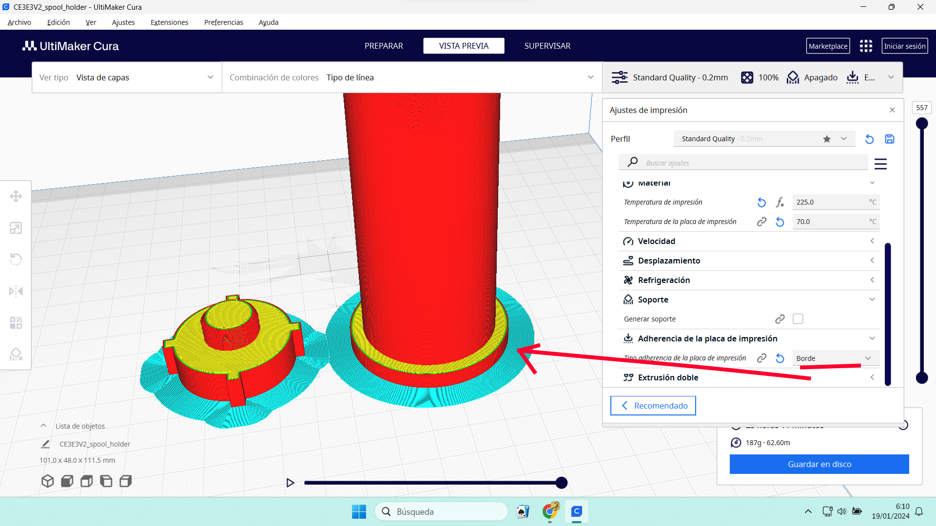

    El PLA, en teoría, no necesita cama caliente
    El PLA, en teoría, no necesita cama caliente, por lo que con ponerle un poco de laca de pelo (Nelly, por ejemplo) a la base antes de empezar la impresión, te debería funcionar.
    Yo estuve bastante tiempo con una Prusa sin cama caliente, y las piezas me salían bien.
    De todas formas, para asegurarse de que algunas piezas con apoyo muy pequeño tengan una buena adherencia a la cama, se recomienda aplicar "Adherencia a la cama" con la opción de BORDE, así tendrán más base de apoyo.
