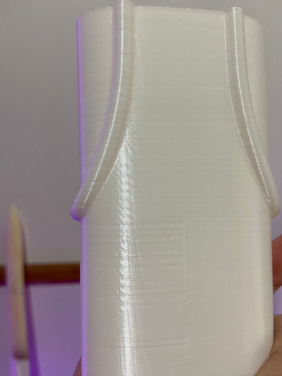

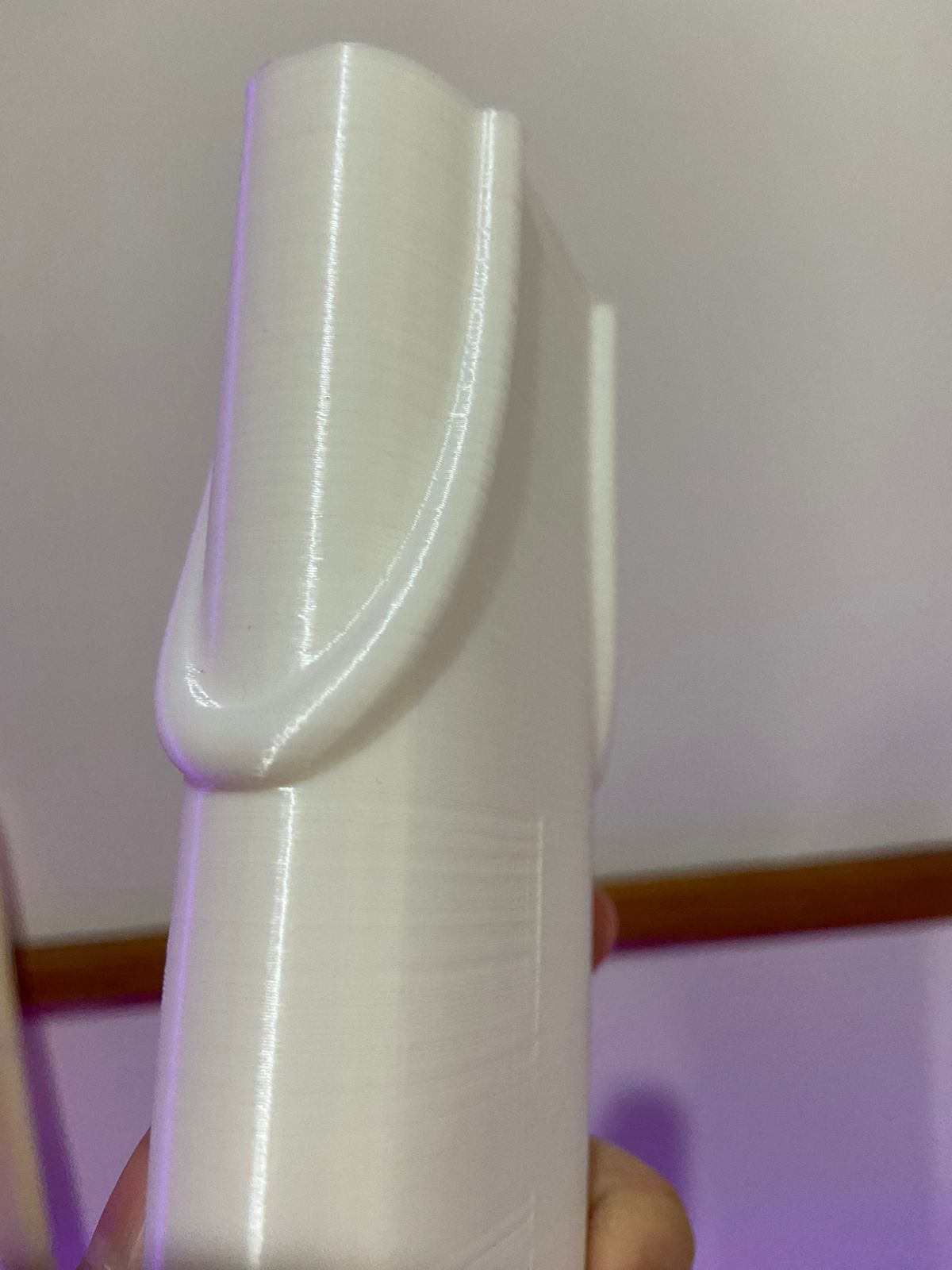

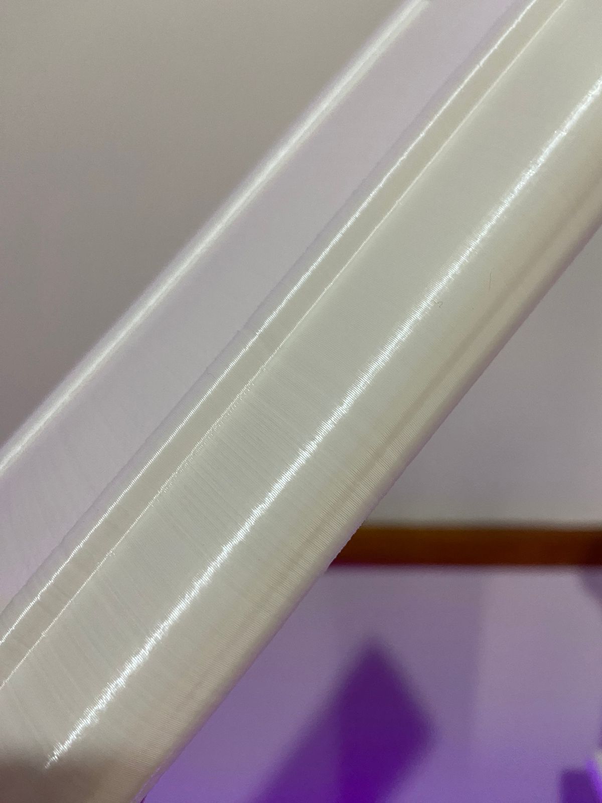

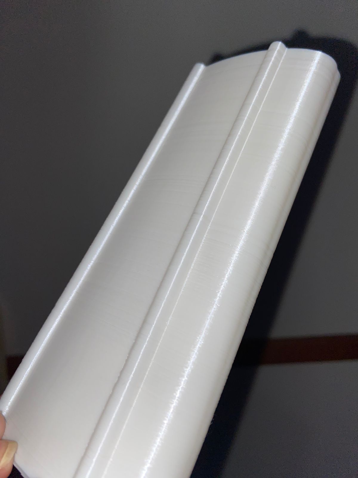

    Hola, he estado revisando algunos temas de la comunidad que me han servido mucho. Tuve un problema con un movimiento de capas en una impresión y verifiqué que todo estuviera en orden. Creo que pudo deberse a la configuración de la pieza o a que se movió la cama. Después de eso, noté que mis impresiones tienen las capas muy visibles y marcadas, aunque imprima con una altura de 0.15. Adjunto imágenes.

    He realizado los siguientes ajustes:
    • Apretado las correas del eje X.
    • Disminuido la velocidad a 45 y a 50.
    • Apretado las excéntricas de la base.
    • Puse aceite en la varilla del eje Z.

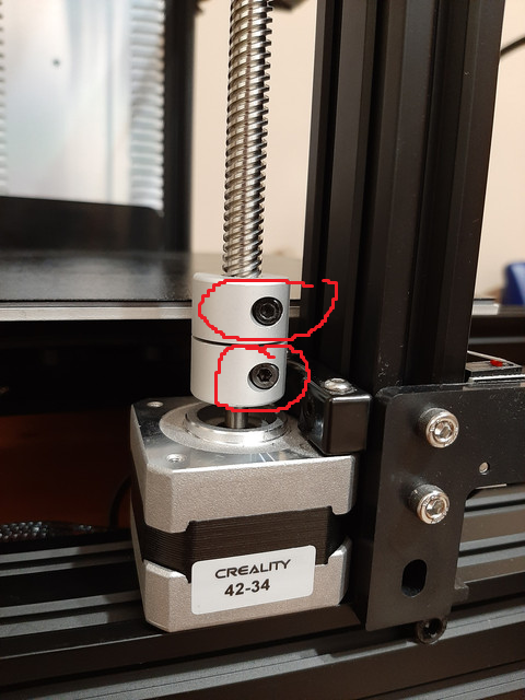

    • Apretado el tornillo prisionero del eje Z (creo que es donde está el problema).

    Ahora, al intentar aflojar esos tornillos, encuentro dificultades ya que están demasiado apretados. También quiero señalar que en mi ciudad ha estado haciendo frío (3 grados). No sé si esto podría influir. No estoy seguro de si estoy haciendo lo correcto al intentar forzar los tornillos para aflojarlos, ya que no tengo suficiente fuerza y no logro aflojarlos.

    Voy a decir una boludez, seguro ya lo intentaste, pero por si acaso, hazlo con la parte cortita de la llave Allen.
    Gracias! lo he intentado, pero resulta igual.

    Me refería a todas las capas horizontales. Como el filamento es blanco, quizás en la foto no se distinga a simple vista, pero si se pone atención, se nota más en la segunda y tercera imagen.

    El problema que comenzó después de un movimiento de capas sugiere una posible holgura en el eje Z. En este sentido, el tornillo prisionero del eje Z mantiene la varilla en su lugar, pero si está demasiado apretado, puede causar presión excesiva y holguras.
    Intenta, por lo tanto, aflojar el tornillo prisionero del eje Z con una llave Allen. Si es difícil, usa una llave dinamométrica ajustada a 2,5 Nm.
    Además, ajusta las excéntricas de la base para evitar movimientos que causen holguras en el eje Z.
