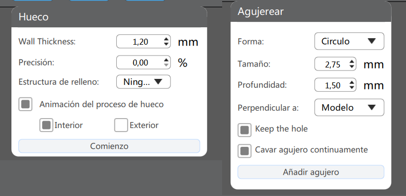

    ChituBox- Error de agujereado.
    Buenas tardes, vengo con dudas, nuevamente.
    Me encuentro con el problema en numerosas ocasiones: tras vaciar la pieza, tratando de poner agujeros para que la resina tenga por dónde salir, no me deja, simple y llanamente no hace ni p*to caso.
    Adjunto un video, la pieza y una captura del grosor de la pared y del agujero. Al final, no consigo hacerlo donde quiero y siempre es un lastre.
    He probado a cambiar de herramienta, a instalar y desinstalar, a moverme, sacarlo fuera de la zona de impresión y todo lo que se me ocurre, pero nada.
    Gracias y saludos.
    Luigi.

    Puedes reducir el grosor de la pared a 0,1 mm
    Comprueba que el diámetro de la herramienta de perforación sea igual o superior a 0,5 mm.
    Intenta crear el agujero en una parte diferente de la pieza, lejos de la parte superior.
    Si has probado ambas soluciones y todavía tienes problemas, puedes reducir el grosor de la pared a 0,1 mm.
