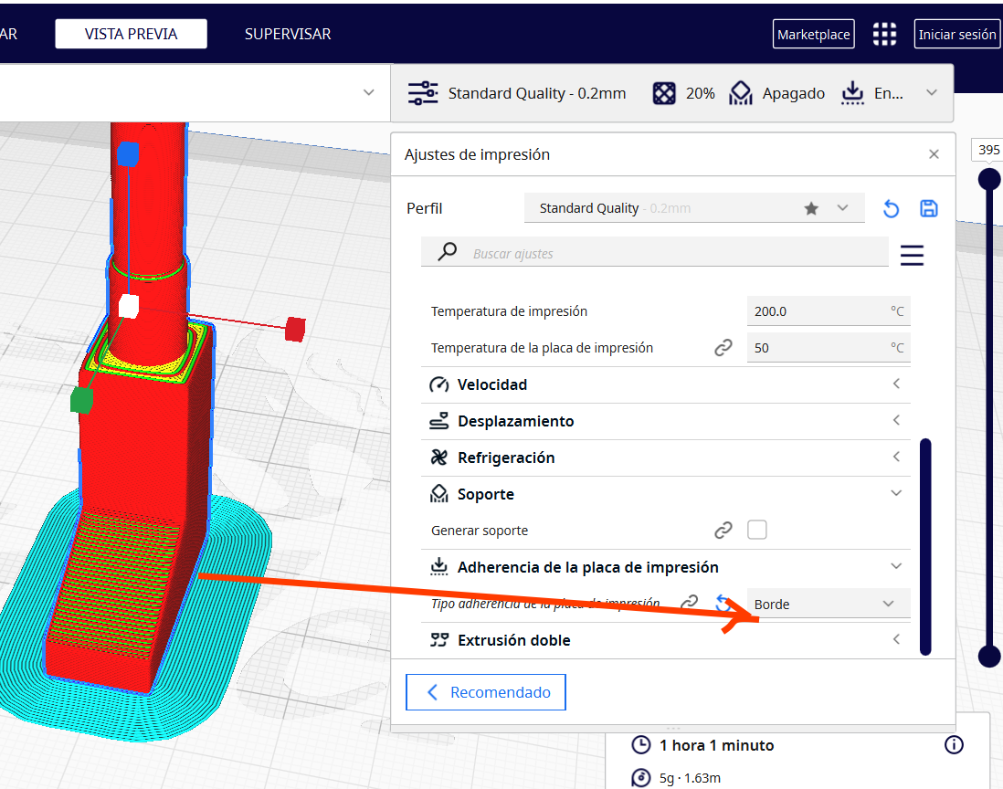

    Yo he subido la mía a 70 grados para PETG porque está en una zona fría. Aunque no hay corriente de aire, el frío en invierno hace que la temperatura baje rápidamente y la cama se enfríe más rápido.
    En teoría, más calor haría que el PETG se adhiriera mejor a la cama, aunque también depende de si tienes cristal, láminas con imán o planchas PEI, etc.
    De todas formas, dependiendo del objeto que quieras imprimir, se puede configurar en CURA u el laminador que utilices un BORDE.
    También, puedes considerar el uso de laca para el pelo. Yo uso la Nelly, que es muy barata y bastante efectiva.
