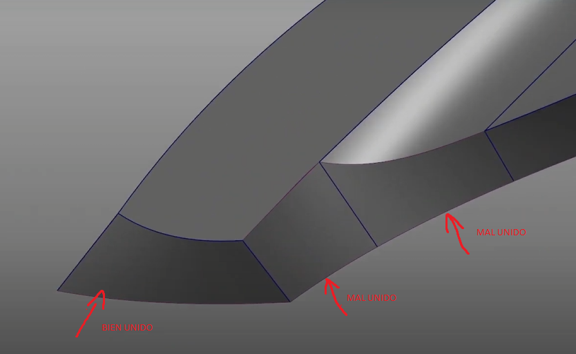

    Buenas noches. Las dudas siguen surgiendo en el proceso, y cuando realmente no encuentro solución, acudo al foro.
    En este caso, estoy necesitando cambiar el color de las líneas para identificar dónde se realizó bien la unión y dónde no lo está. Para que entiendan, comparto una imagen:
Nombre: imagen_2024-01-11_013850743.png
Visitas: 56
Tamaño: 111.7 KB
    Espero haberme explicado bien y, desde ya, muchas gracias.

    Gracias por responder. Intenté todos los pasos para practicar, pero nada me funcionó. Otro punto es que no son líneas ni curvas, sino sólidos, y esos mismos sólidos, al trabajar en la vista Shaded, poseen líneas o contornos negros alrededor. No sé si logro explicarme.

    En el caso de la imagen que has compartido, puedes usar el comando "Change Color" para cambiar el color de los sólidos que están bien realizados a un color verde, y el color de los sólidos que no están bien realizados a un color rojo. De esta forma, podrás identificarlos fácilmente.

    En cuanto a los contornos negros que ves en la vista Shaded, se deben a la configuración de visualización del modo de visualización Shaded. Para desactivar estos contornos, debes seguir estos pasos:
    • Abre la ventana de preferencias de Rhinoceros.
    • En la pestaña "Visualización", desmarca la casilla "Mostrar contornos de sólidos".
    • Haz clic en "Aceptar" para aplicar los cambios.
    Una vez que hayas realizado estos cambios, los contornos negros desaparecerán y podrás ver los sólidos solo con su color asignado.
