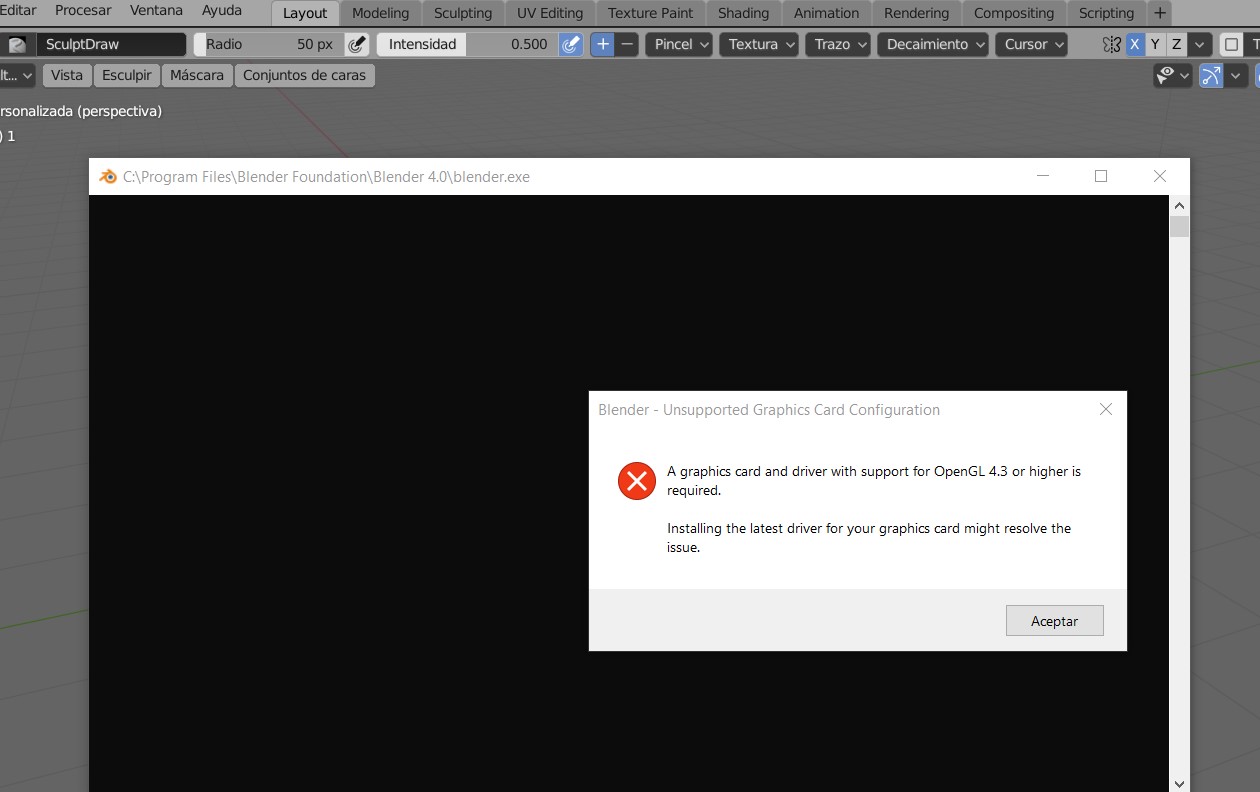

    Tarjeta gráfica no soporta Blender
    Podrías probar con versiones antiguas....
    Long-term Support — blender.org
    Las LTS son versiones que ya no se retocan.
    La 2.83 por ejemplo son solo 157 megas.
    Muchas gracias por la sugerencia, pero hasta que no actualice a un equipo superior no podré probar Blender.
    Me pide una tarjeta que soporte al menos OpenGl 4.3 y mi versión es de 3.3 !
