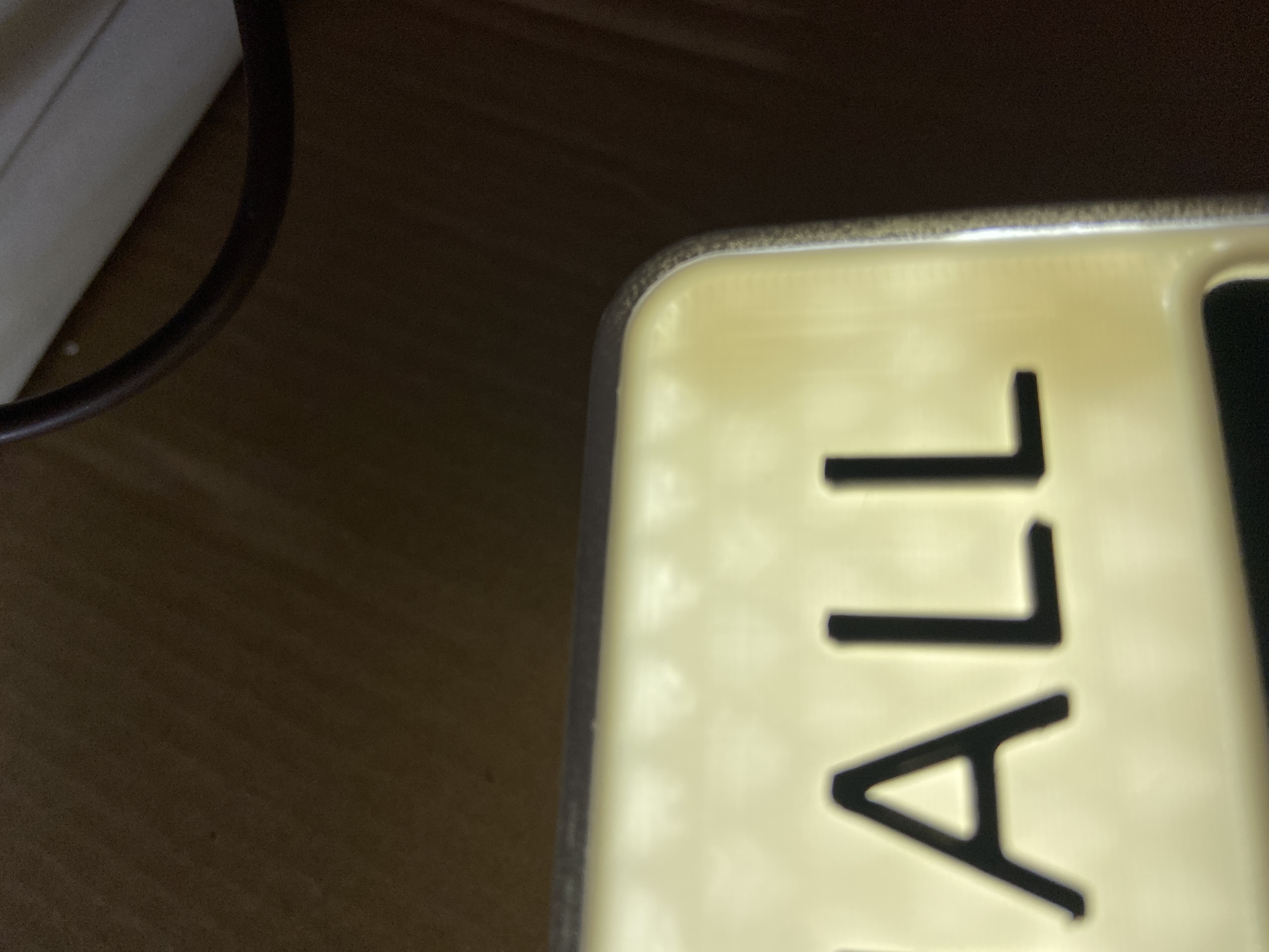

    Hola a todos, estoy haciendo una especie de lámpara y, durante las pruebas, me encuentro con que al poner un LED detrás, se acentúa mucho el patrón de relleno. ¿Cómo puedo atenuarlo? ¿Algún otro patrón que me recomienden que, o bien no se vea, o se disimule mejor?
    Estamos hablando de un grosor de unos 2 mm en PLA blanco.
    Os dejo una foto para que veáis a qué me refiero:
    Gracias a todos.

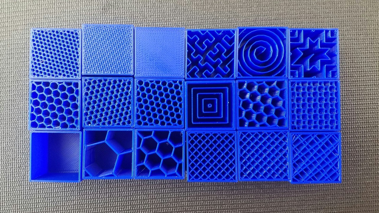

    La que te guste más en el resultado
    Hay tantas posibilidades que es difícil decir cuál puede ser la mejor, o mejor dicho, la que te guste más en el resultado.
    Además, puedes variar el porcentaje, desde que la pieza esté completamente hueca hasta que sea maciza...
