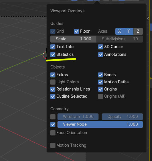

    Tal vez el problema sea la potencia de tu ordenador
    Tal vez el problema sea la potencia de tu ordenador. Ten en cuenta que los modelos con esculturas aumentan significativamente el número de vértices o caras del modelo.
    Para verificar esto, puedes observar en pantalla la cantidad de vértices o caras. Si tienes un ordenador antiguo, con un millón de ellos, es posible que experimentes ralentizaciones o bloqueos.
Nombre: Estadisticas.png
Visitas: 411
Tamaño: 68.7 KB
    22,348
    En cuanto a dejar Blender como la primera vez....
    Dejar Blender como si fuera la primera instalación....
    File > Defaults > Load Factory Settings
    y luego
    File > Defaults > Save Startup File
    Eso sí, te borrará todos los addons que hayas activado o puestos nuevos y tendrás que volver a poner la pantalla a tu gusto.
    Cada vez que hagas un cambio, se vuelve a guardar esa nueva configuración con Save Startup File
