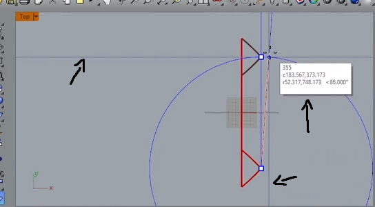

    Buenos días, tengo una duda que probablemente sea algo sencilla, pero no estoy logrando resolverla. Estoy necesitando activar dos funciones en mi Rhinoceros 5.0.
    Se trata de un cuadro informativo que aparece antes de hacer clic (adjunto una imagen).
    Además, necesito activar esas líneas perpendiculares que siguen al mouse.
    ¿Cómo se activan estas funciones? Desde ya, muchas gracias.

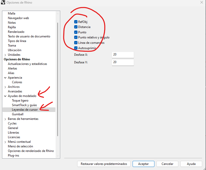

    Hola, respecto a la pregunta 1, debes activar las opciones de Rhino en la sección Ayudas de modelado, específicamente en Leyendas de cursor. Aquí tienes una imagen que te guiará:

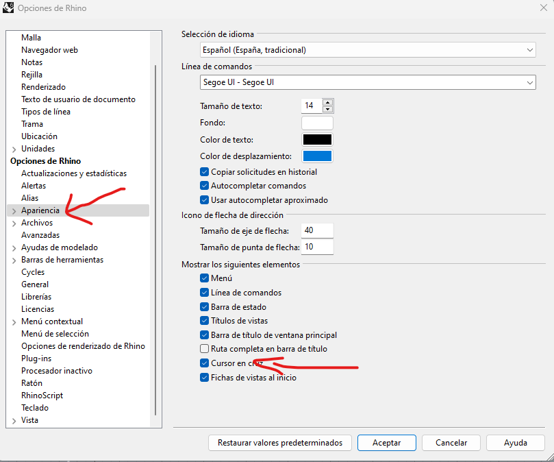

    En cuanto a la pregunta 2, dirígete a las Opciones de Rhino, luego a la sección Apariencia, y activa la opción de cursos en cruz. Aquí tienes una imagen de referencia:

    Me funciono perfecto! Muchisimas gracias Jesus. Un gusto!
