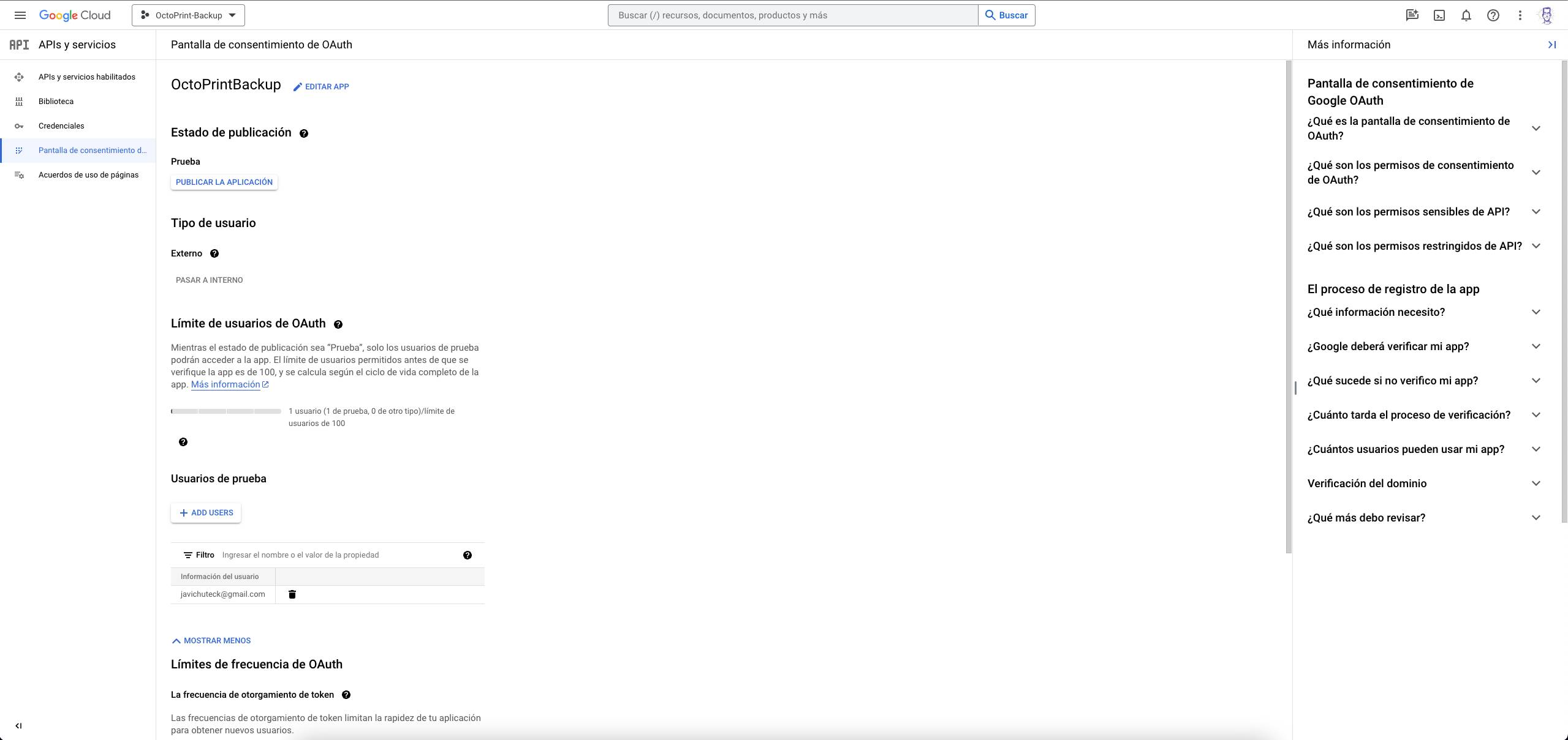

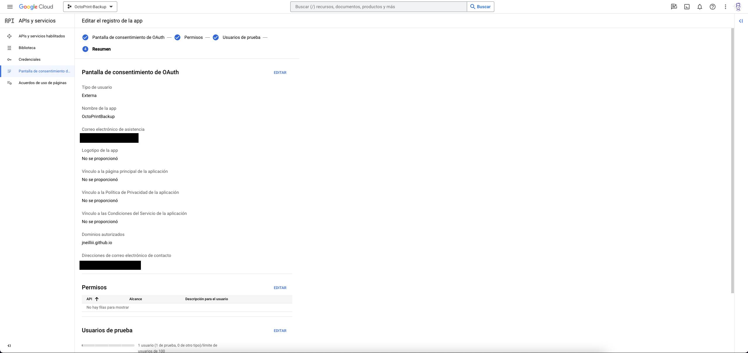

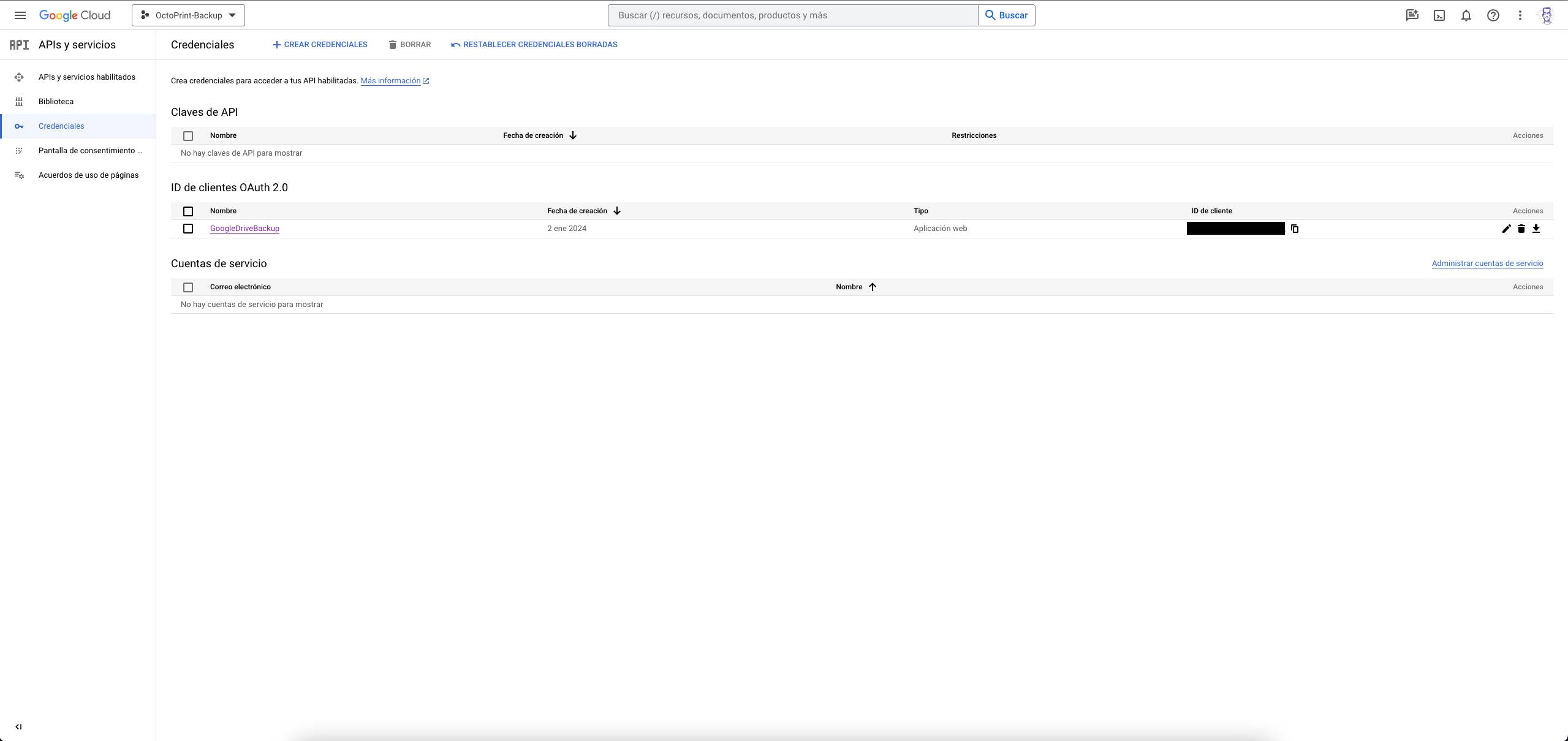

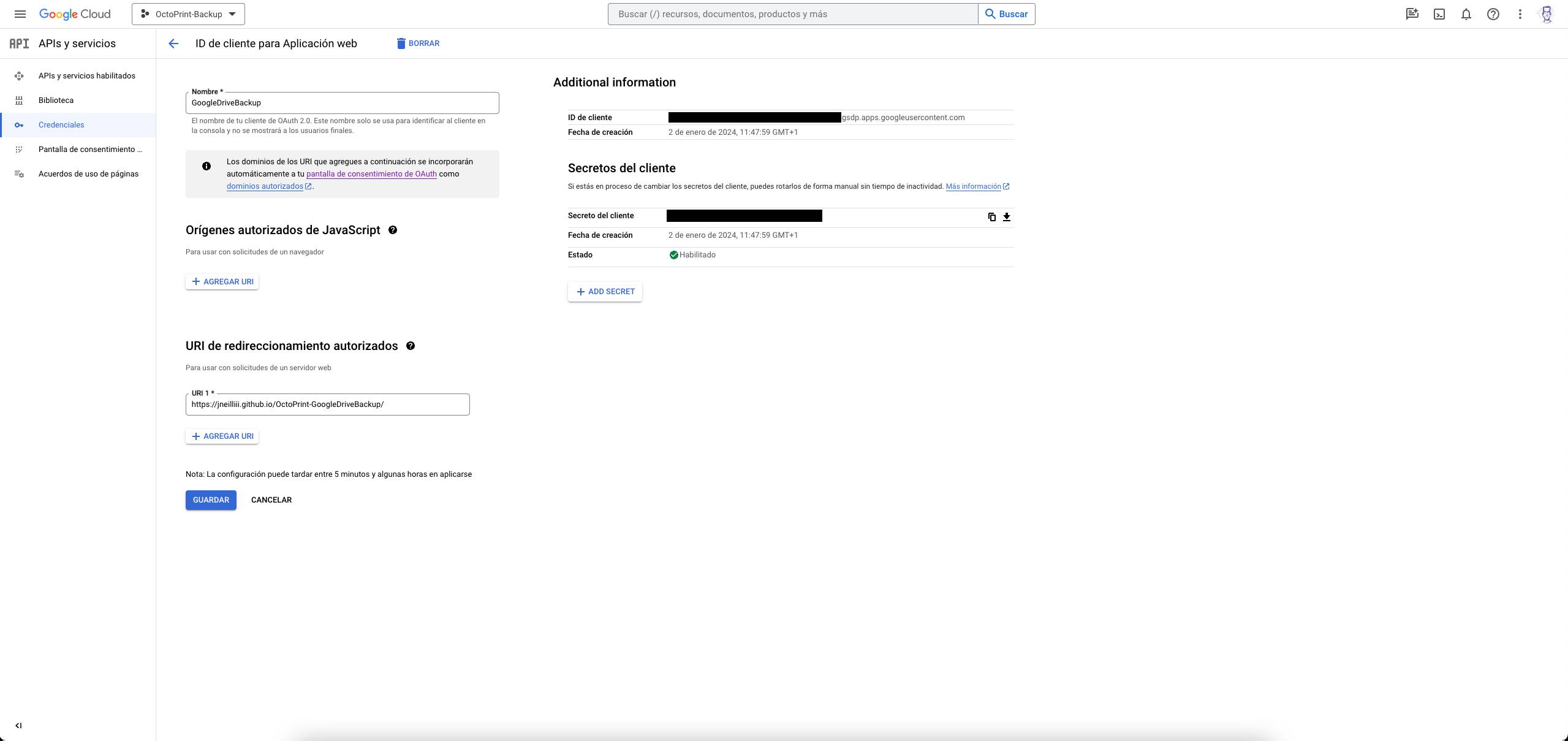

    Es bastante complejo el panel y la verdad que me cuesta la vida encontrar el elemento y los detalles de su estado.
    Paso unas capturas a ver si podemos entender el estado real ¿vale?
Nombre: GoogleDriveApp_1.jpg
Visitas: 44
Tamaño: 134.0 KB
Nombre: GoogleDriveApp_2.jpg
Visitas: 39
Tamaño: 86.0 KB
Nombre: GoogleDriveApp_3.jpg
Visitas: 37
Tamaño: 85.5 KB
Nombre: GoogleDriveApp_4.jpg
Visitas: 59
Tamaño: 105.1 KB
    Esto es todo lo que veo, y no sé si me falta mirar en algún lado más.
    Cualquier cosa, detalle, siempre es bueno
    Gracias!!!
