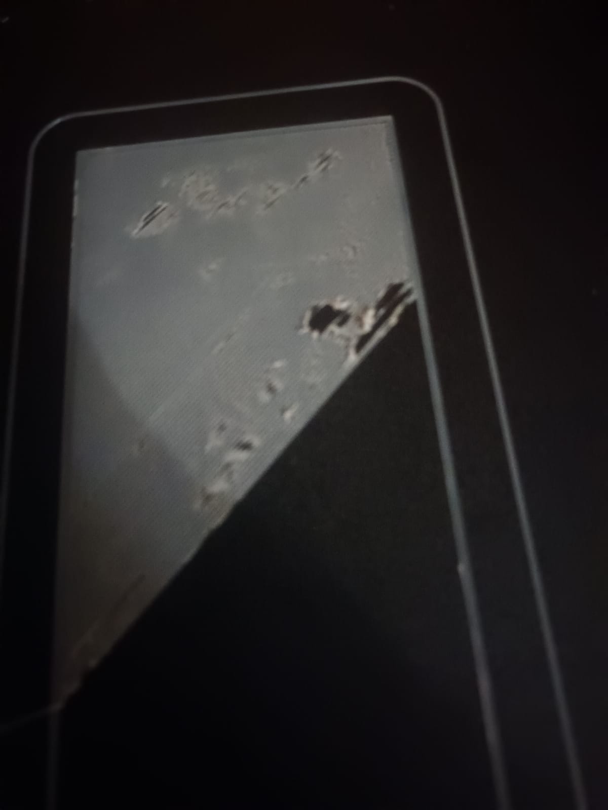

    Buenas tardes, tengo la impresora Creality Ender 3 V3 SE desde hace una semana y estos días atrás he estado imprimiendo todo bien. He hecho piezas y todo muy bien. Imprimo con PLA a 200 grados, la velocidad a 100 y la cama a 60 grados, y todo iba bien hasta hoy que de repente me ha empezado a dar fallos en las impresiones y no va bien. He nivelado la cama y todo y sigue igual. A ver si me podéis ayudar. ¡Un saludo!

    Creo que más bien es un error de adherencia a la placa.
    Se puede utilizar laca para que el filamento no se despegue y luego sea arrastrado, que es lo que me parece que te ha pasado. El resto se ve bastante bien, por lo que no creo que el problema sea por otra cosa.
    De todas formas, revisa la tensión de las correas, que la cama no se mueva (si se mueve, hay que ajustar las excéntricas), etc.
    Y un "level test" para ver si la capa está igual en todas las esquinas y centro.

    Hola, también acabo de adquirir la Ender 3, soy super nuevo en impresión 3D, pues bien, la monté, hice el calibrado auto y me puse a imprimir, asombrado de cómo imprimía, hice 2 piezas a 0.20 y un cuerpo a 0.15 y la calidad me dejó contentísimo, pues cuando me dispongo a hacer la pierna no sale, es como si la boquilla tocara la pieza en cuanto sube algunas capas. Frustrado ya pues fui al mismo gcode que salió perfecto la última vez pero pasa lo mismo, algo ha pasado que ahora falla en las impresiones.
    ¿Qué puede haber pasado? Muchas gracias.

    ¿Has cambiado de filamento?
    Ten en cuenta que hay filamentos que requieren más o menos calor según la marca e incluso dentro de la misma marca, solo por cambiar el color...
    ¿Qué filamento usas?
    ¿A qué temperatura imprimes?
    ¿Hay corrientes de aire cerca?
    ¿La impresora está bien asentada, es decir, no tiene movimientos o una pata coja?
    ¿Las correas se han aflojado?
    ¿Pones laca en la cama para que las piezas se sujeten mejor?

    - Filamento León 3D gris glitter
    - impresión a 210
    - sin corrientes de aire
    - está bien, ayer mismo la puse hasta en el suelo por si era por vibraciones de la mesa e igual.
    - Las correas las veo tensas sin saber mucho del asunto.
    - No pongo nada en la cama, está configurada igual, misma temperatura, mismo filamento, mismo gcode, pero ahora sale mal.
    Debe ser algo que se ha aflojado, la cama o algo.

    Pues como no sean las excentricas....

    He cambiado el filamento y han salido las piezas, la de la pierna me falló 1 vez a mitad, pero luego la hice otra vez y activé el salto en Z y parece que salió muy bien. No entiendo nada.

    A veces se buscan fallos que al final no tienen nada que ver con lo que le pasa a la impresora y luego con un simple cambio de boquilla se soluciona... es el misterio de las impresoras 3D.
