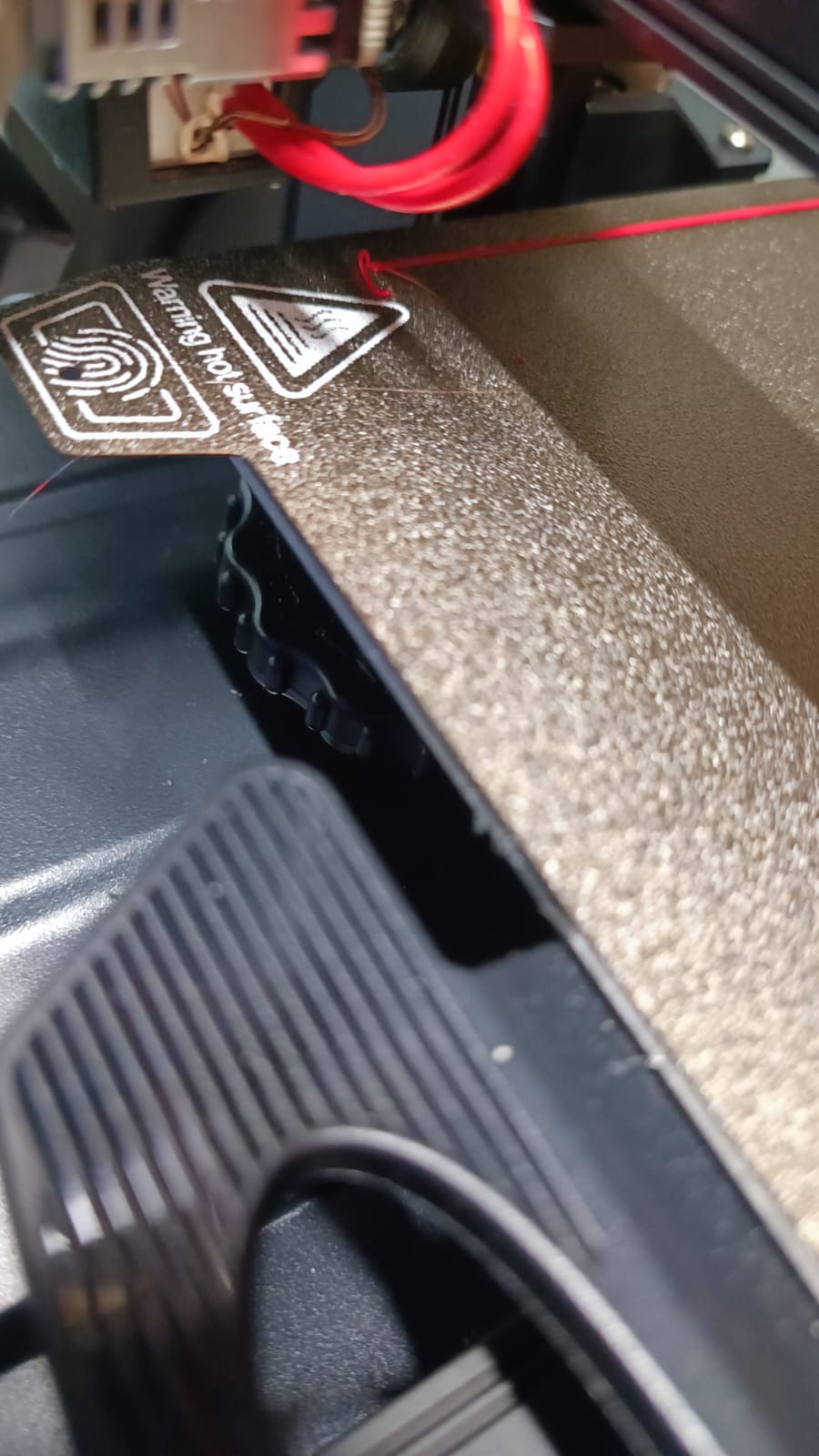

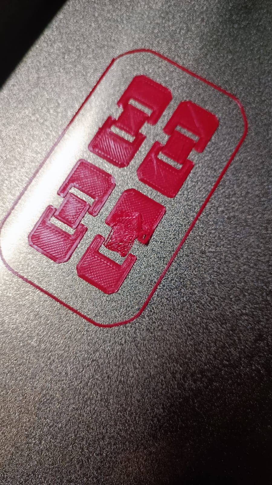

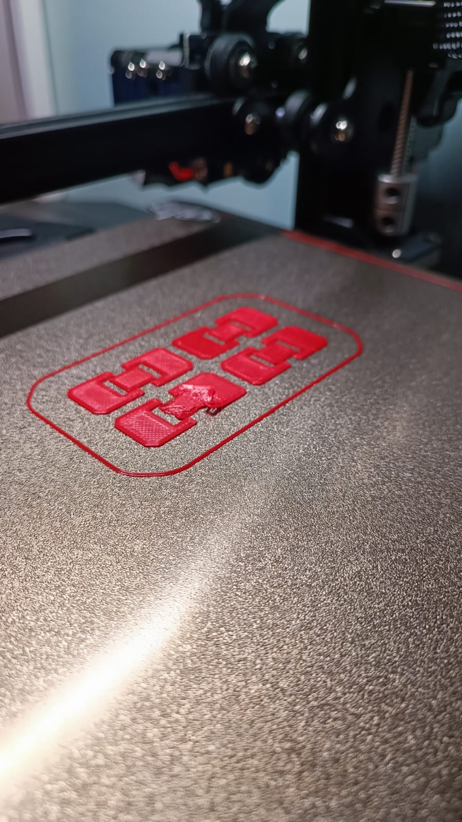

    Hola, ¿cómo están? Me compré mi primera impresora, una Ender 3 V1 Pro, y hace unos días que no puedo imprimir nada porque la impresora arrastra todo lo que imprimo. El problema es que siempre que pongo a imprimir algo, el primer chorrito que larga la impresión es más de lo que debería largar y se levanta, pero luego funciona con normalidad el resto de la capa. ¿Alguien sabría cómo se soluciona? Subo fotos de lo que pasa.
    Muchas gracias.

    Tal vez la cama debería estar más caliente, dependiendo del tipo de filamento que uses.

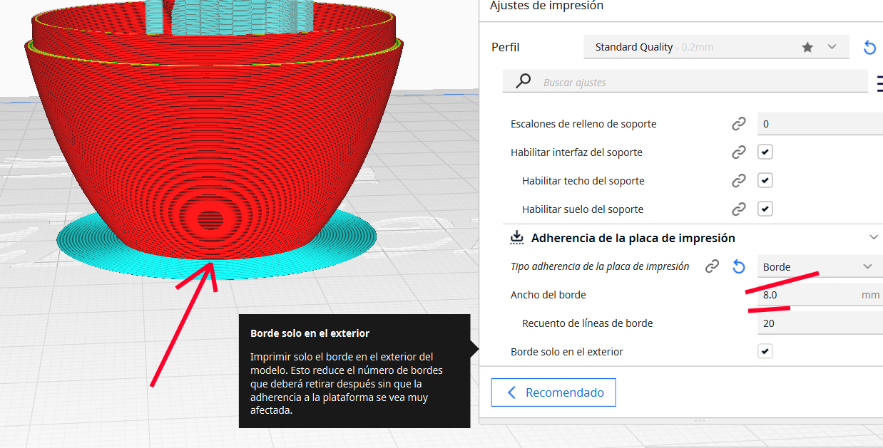

    De todas formas, yo, cuando son piezas pequeñas y separadas, pongo un chorro de laca primero. La laca de pelo normal sirve; por ejemplo, yo uso la laca Nelly https://tienda.mercadona.es/product/...lo-nelly-spray, que es muy barata.
    Si las piezas son más grandes, lo que hay que hacer para asegurar la pieza es ponerle "Borde".
Nombre: borde.png
Visitas: 102
Tamaño: 311.4 KB

    Revisa la tensión de las correas
    De todas formas, revisa la tensión de las correas, porque el error que veo en la imagen es un poco raro, como si el extrusor se hubiera saltado un paso.
    Las correas deben estar tensas y la cama no debe tener movimiento. Si pones la mano encima y ves que la cama se mueve hacia los lados, lo que hay que hacer es ajustar las excéntricas.
