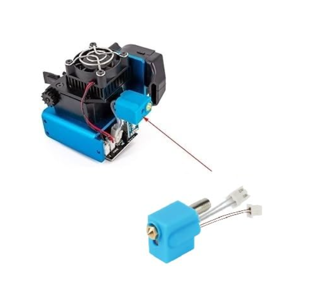

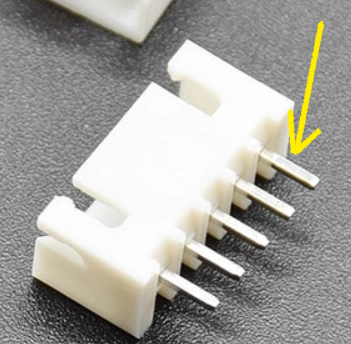

    Si has cambiado el extrusor, hay que asegurarse de que los cables del termistor y los del cartucho calefactor estén en su sitio en la caja de electrónica. A veces, un simple PIN torcido que no entra en su ranura te puede dar el fallo.
