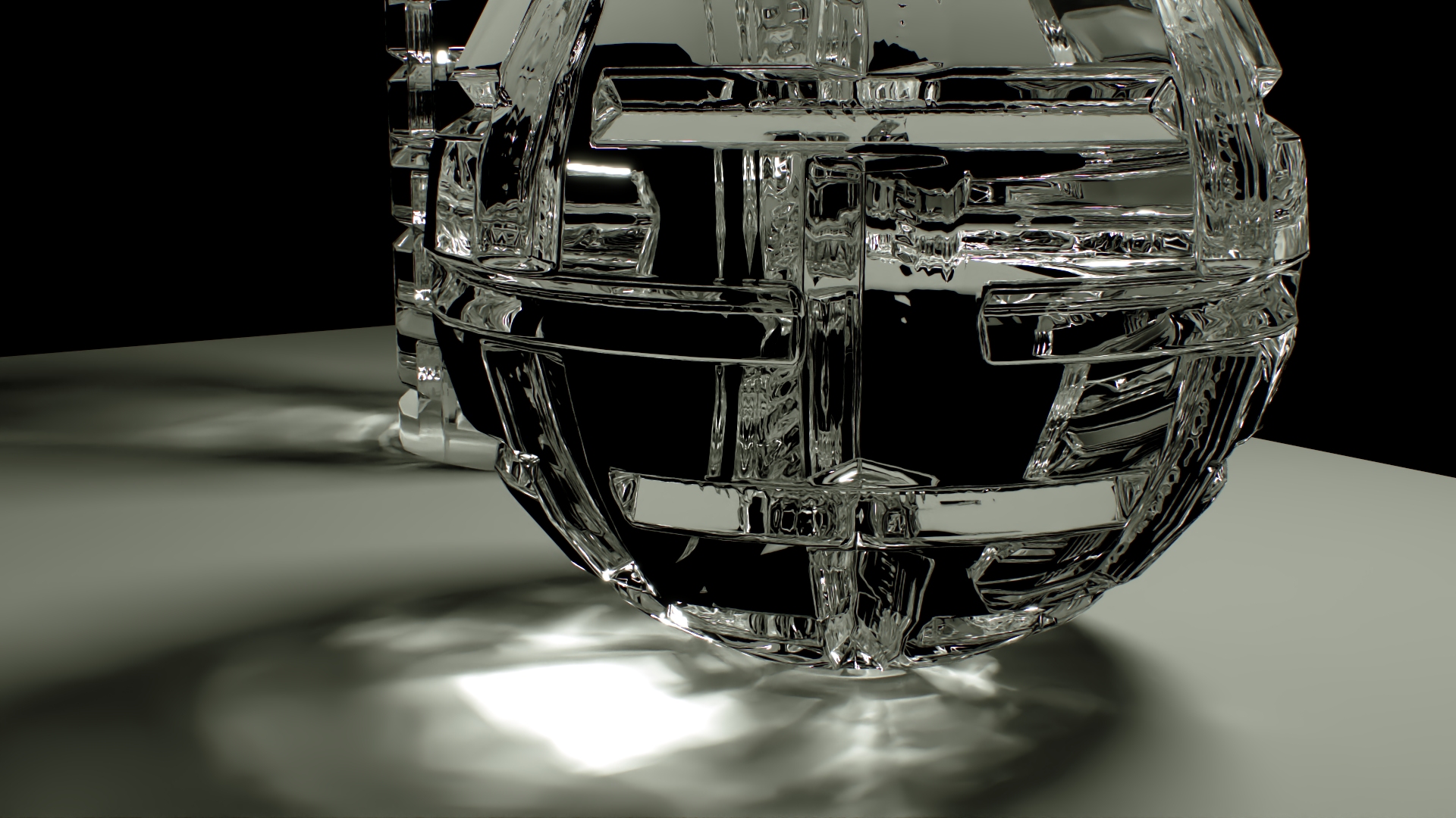

    ¡Hola chicos!
    Aquí les comparto una de las novedades de Vantage 2.2, en este caso, la tan deseada y esperada implementación de displacement. ¡Por fin se acabaron las paredes planas, el cartón piedra y los adoquines pintados! Esto no es un truquillo de parallax occlusion, es verdadero desplazamiento, es Vray Displacement, que puede aplicarse tanto con Vray Displacement Modifier como a través del canal Displacement en el material mismo.
    En este caso, estoy aplicándolo en el canal Displacement del material Vray, lo cual me gusta más que el modificador porque permite crear librerías de materiales que en sí mismos posean displacement y que, a su vez, en la geometría, el desplazamiento ocurra restringido a los ID de materiales deseados, y no en toda la geometría (como obliga cuando se aplica a través del modificador).
Nombre: Displace.jpg
Visitas: 43
Tamaño: 812.1 KB
    Como verán, todo es en tiempo real y trabaja con plena GI, con cáusticos y refracciones a full. Vantage no escatima en sofisticación de su trazador de rayos. Además, los cáusticos son ahora más rápidos en Vantage 2.2, llegando al refinamiento en sensiblemente menos tiempo que en versiones anteriores.
    Saludos!

    Hola.
    Muy chulo, una característica imprescindible para conseguir realismo.
    Un saludo.

    Gracias amigo, sí, la verdad es que se echaba de menos el displacement.
    Saludos!
