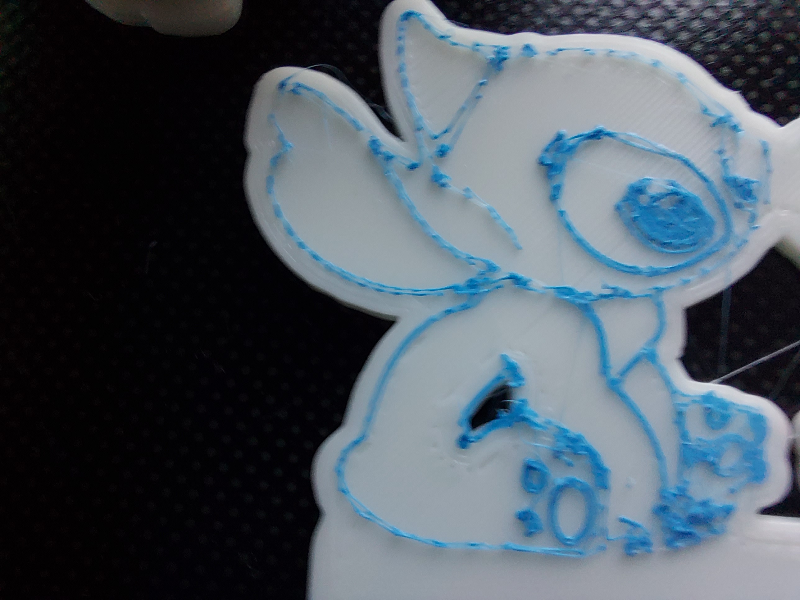

    Hola, he notado que mi impresora últimamente no rellena algunas líneas, y quedan diferentes texturas en la impresión. A la hora de imprimir con una boquilla de 0,2 mm, no extruye el filamento correctamente y deja como unos puentes. Adjunto imágenes; las piezas blancas fueron hechas con boquilla de 0,4 mm, y las azules con 0,2 mm. Aclaro que la impresora no tiene ningún atasco. Gracias.

    Seguramente es un problema de altura.
    Supongo que primero haces las piezas con la boquilla de 0.4 mm. Luego cambias la boquilla y haces las de 0.2 mm, ¿o son dos impresoras diferentes?
    Al cambiar la boquilla, puede ser que la distancia total sea unas micras más corta que con la otra. Eso podría producir que no se pegue bien al material blanco. Aunque también podría ser que el material blanco estuviera muy frío y no se agarre el azul por eso.
    No sé, la verdad es bastante complicado lo que haces.
    Yo lo haría todo con la boquilla de 0.4 mm, con la que puedes conseguir calidad de 0.12 mm.

    El problema parece ser que la impresora no está extruyendo suficiente filamento en las líneas de relleno. Esto puede deberse a varias causas, como:
    Temperatura de la boquilla demasiado baja. Asegúrate de que la temperatura de la boquilla sea la adecuada para el material que estás usando. Para el PLA, la temperatura de la boquilla suele estar entre 180 y 220 grados Celsius.
    Extrusor obstruido. Comprueba si el extrusor está obstruido. Si es así, puedes intentar limpiarlo con un alambre fino o un cepillo.
    Velocidad de impresión demasiado alta. Reduce la velocidad de impresión para darle al filamento más tiempo para fundirse y extruirse correctamente.
    Flujo de filamento demasiado bajo. Aumenta el flujo de filamento en la configuración del slicer.
    En tu caso, parece que el problema es más grave con la boquilla de 0,2 mm. Esto puede deberse a que la boquilla es más pequeña y requiere una mayor precisión para extruir el filamento correctamente.
    Te recomiendo que pruebes a aumentar la temperatura de la boquilla, reducir la velocidad de impresión y aumentar el flujo de filamento. Si aún así tienes problemas, puedes probar a limpiar el extrusor o cambiar la boquilla.
    Aquí tienes algunos consejos específicos para imprimir con una boquilla de 0,2 mm:
    • Utiliza un material de calidad. El PLA es una buena opción para empezar a imprimir con boquillas pequeñas.
    • Precalienta la impresora durante al menos 10 minutos. Esto ayudará a que la boquilla alcance la temperatura adecuada.
    • Utiliza una cama caliente. La cama caliente ayudará a que la primera capa se adhiera correctamente.
    • Reduce la velocidad de impresión. Una velocidad de impresión más lenta ayudará a que el filamento se extruya correctamente.
    • Aumenta el flujo de filamento. Esto ayudará a que la primera capa sea más uniforme.
    Espero que esto te ayude a solucionar el problema. Un saludo.
