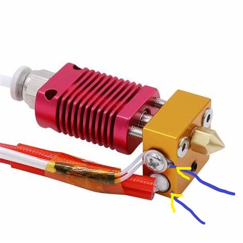

    Pues podría ser un fallo del termistor. El termistor es como un termómetro muy pequeño que está al lado del cartucho calefactor, junto a la boquilla, que mide la temperatura. Suele tener fallos si el tornillito que lo sujeta está suelto.
    Calienta la boquilla y toca con un destornillador para ver si se mueve.

    En caso de que se mueva, ¿qué debería hacer, ajustarlo solamente?
  7. #6
    22,360
    693
    7237
    Cita Iniciado por Luckky07 Ver mensaje
    Claro....
