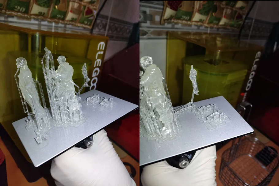

    Unhappy Mi Elegoo Mars 2 hace solo una parte del modelo a imprimir
    Estoy experimentando un pequeño problema desde que cambié mi resina de impresión. A pesar de configurar los parámetros proporcionados por el fabricante de la resina, aún no logro imprimir la figura completa; en algunos modelos sí y en otros no. Algunas acciones que realicé para mejorar la impresión fueron las siguientes:
    1. Ubicar la impresora 3D en el interior, ya que estaba en el garaje y la resina posiblemente no estaba a la temperatura adecuada.
    2. Ajustar un tiempo más prolongado en la capa de exposición.
    3. Realizar la limpieza de la pantalla LCD del tanque.
    Aquí hay algunas imágenes de mi última impresión, antes de que esto cambiara, la impresión solo era la de los lados, pero ahora la figura central se imprimió completamente, sospechoso.
    Sin embargo, aún no logro realizar impresiones completas. Si alguien tiene conocimiento sobre lo que podría estar sucediendo y cómo puedo resolverlo, sería de gran ayuda. Así podré asistir a otros principiantes como yo que puedan enfrentar estos errores.

    El problema que comentas puede estar causado por varios motivos, vamos a repasar algunos de ellos a ver si damos en el clavo.
    Para lograr impresiones óptimas, la resina debe mantenerse entre 20 y 25 grados Celsius. Si está demasiado fría, existe el riesgo de que no se cure correctamente y la impresión se desprenda del lecho.
    Factores como el tiempo de exposición y la altura de la capa varían según la resina. Es fundamental seguir las indicaciones del fabricante para obtener resultados satisfactorios.
    Si, a pesar de ajustar otros elementos, persisten los problemas, es posible que haya una fuga de resina o un fallo en el sistema de nivelación del lecho de impresión. En este caso, es recomendable revisar la impresora 3D para identificar posibles inconvenientes.
    En tu caso, el hecho de que hayas realizado una limpieza de la pantalla LCD del tanque es un buen indicador de que el problema no está relacionado con la impresora 3D. Sin embargo, es posible que la resina no esté a la temperatura adecuada o que los parámetros de impresión no sean los correctos.
    Te recomiendo que pruebes los siguientes pasos para intentar solucionar el problema:
    Ajusta la temperatura de la impresora 3D a 20-25 grados Celsius. Puedes utilizar un termómetro para comprobar la temperatura del tanque.
    Reduce el tiempo de exposición en 0,5 segundos. Si el tiempo de exposición es demasiado largo, la resina puede curarse demasiado y que la impresión se desprenda del lecho de impresión.
    Aumenta la altura de la capa en 0,05 mm. Si la altura de la capa es demasiado baja, la impresión puede ser demasiado frágil y que se desprenda del lecho de impresión.
    Te dejo algunas sugerencias generales que deberías tener en cuenta:
    Utiliza un soporte adecuado para el modelo que estés imprimiendo. Los soportes ayudan a que la impresión se adhiera al lecho de impresión.
    Utiliza un lecho de impresión calentado. El lecho de impresión calentado ayuda a que la impresión se adhiera al lecho de impresión.
    Realiza una nivelación del lecho de impresión antes de cada impresión. Una nivelación adecuada del lecho de impresión ayuda a que la impresión se adhiera al lecho de impresión.
    Espero que esta información te sea de ayuda.
