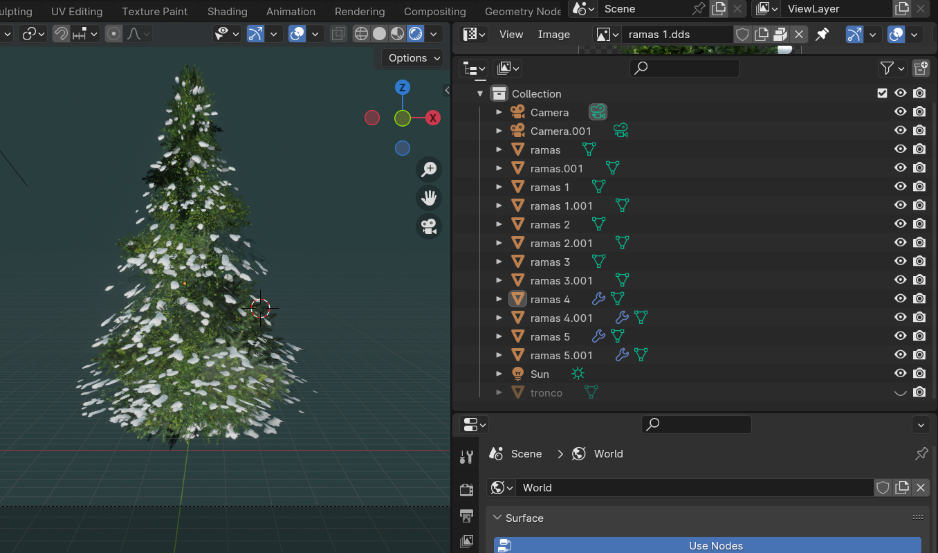

    Hola, problemas con las transparencias en Blender, estoy haciendo una escena navideña y tengo problemas con las texturas del árbol, las ramas transparentan demasiado o no funcionan bien. Envío el trabajo por si alguien ve dónde está el problema. Si os fijáis, sobre todo en las ramas 5, el canal alpha solo opaca la nieve, cuando el canal alpha debería incluir las ramas. Por favor, echadme una mano.

    Creo que tiene poca "chicha"... prueba a duplicar todas las hojas y las rotas un poco y se verá más lleno.

    muchas gracias
    Muchas gracias, Soliman y 3D Poder.
    Después de revisar lo que me decís, encontré el problema. Resulta que las normales están al revés, y desde abajo el árbol se ve bien, pero de frente o desde arriba se ve mal.
    Lo curioso es que selecciono las ramas para invertir las normales y no me lo hace. ¿Será porque se lo hago a todas juntas?
    Repito, muchísimas gracias por vuestra ayuda.

    Cita Iniciado por puime Ver mensaje
    En todo caso, si el problema es de normales... que no lo sé; puedes ponerles un modificador de SOLIDIFY para que se vean por los dos lados aunque sea un mínimo grosor.
