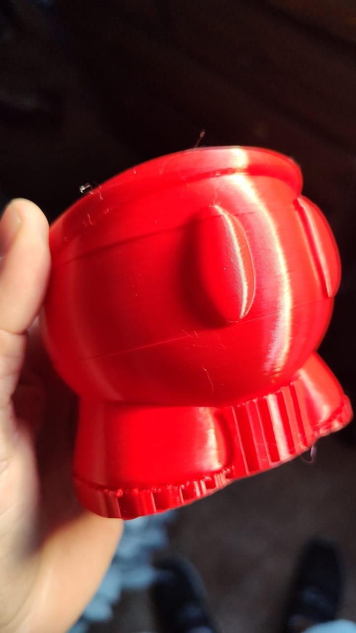

    Buen día, estoy teniendo problemas con las impresiones grandes. Me salen todas corridas en algún punto. ¿Qué puede ser? Ya ajusté las excéntricas, las correas. Ya no sé qué más hacer.

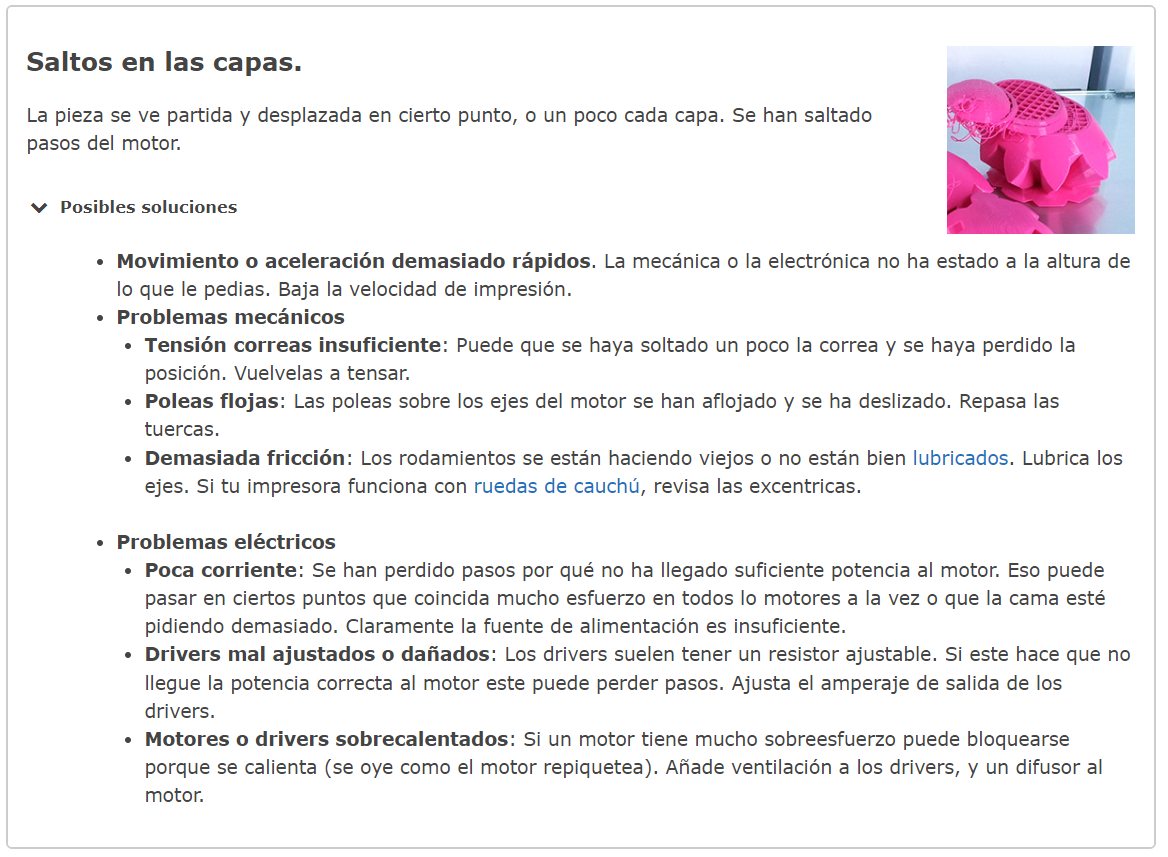

    Solución a los problemas de impresiones corridas en la Ender 3 v2
    Los problemas de impresiones corridas en impresoras 3D pueden tener varias causas. Algunas de las más comunes son:
    Excéntricas y correas mal ajustadas: Como ya has mencionado, has ajustado las excéntricas y las correas, pero es importante comprobar que estén correctamente ajustadas. Las excéntricas deben estar lo suficientemente apretadas para que la cama no se mueva, pero no tanto como para que sea difícil moverla. Las correas deben estar tensas, pero no demasiado, ya que esto puede causar problemas de extrusión.
    Problemas con la extrusión: Los problemas con la extrusión, como una boquilla obstruida o una mala calibración del flujo, pueden provocar que la impresión se corra. Asegúrate de que la boquilla esté limpia y de que el flujo esté calibrado correctamente.
    Problemas con el nivel de la cama: Un nivel de cama incorrecto puede provocar que la impresión se corra en los bordes. Asegúrate de que la cama esté nivelada correctamente.
    Problemas con la temperatura: Una temperatura incorrecta del extrusor o de la cama puede provocar que la impresión se corra. Asegúrate de que la temperatura esté ajustada correctamente.
    Problemas con el diseño de la pieza: Un diseño de pieza con ángulos demasiado pronunciados o con demasiados soportes puede provocar que la impresión se corra. Si estás teniendo problemas con una pieza específica, prueba a modificar el diseño para ver si eso ayuda.
    Si has comprobado todas estas cosas y sigues teniendo problemas, puedes intentar imprimir una pieza más pequeña para ver si eso ayuda. Si la pieza pequeña se imprime correctamente, entonces el problema está probablemente relacionado con el tamaño de la impresión. En este caso, puedes intentar aumentar la velocidad de impresión o reducir el tamaño de los pasos de impresión.
    Consejos adicionales para evitar problemas de impresiones corridas:
    • Utiliza siempre filamento de buena calidad.
    • Limpia regularmente la boquilla y la cama.
    • Calibra el flujo del extrusor regularmente.
    • Nivela la cama regularmente.
    • Utiliza un software de laminación adecuado.
    Espero que esto te ayude a resolver tu problema.
