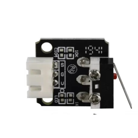

    Los problemas con los ejes suelen ser de los "finales de carrera".
    Mira primero que al presionar la palanquita la impresora se detiene.
    Igual tienes el cable mal conectado (si todos los demás funcionan) o has puesto un eje que no era.
Nombre: final.jpg

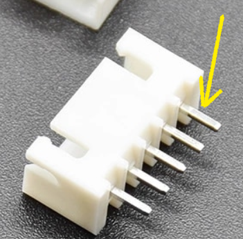

    Gracias de nuevo, no se detiene, así que miraré los videos y intentare solucionarlo. Nuevamente muchas gracias.

    Mira las conexiones de los cables. Tienen unos PIN que a veces si lo pones mal, se dobla y no hacen conexión...
Nombre: Pines_5.png
