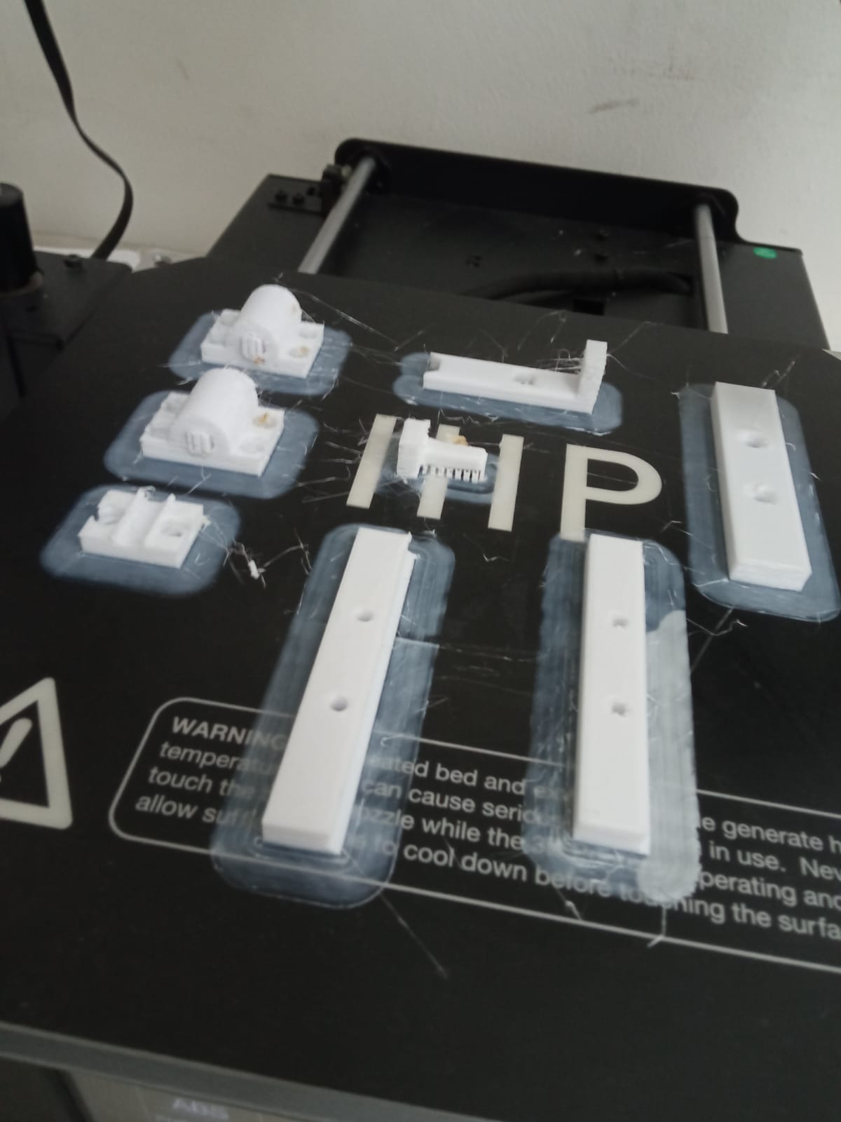

    Buenos días, he tenido este problema con una impresora que estoy usando, es una Impresora IIIP Supermaker. De hecho, ya no está a la venta y no tiene un video de referencia para poder apoyarme. He tenido el problema de que la cama no se pegaba a una temperatura de 210 grados y 70 en la cama. Para solucionar este problema, aumenté las temperaturas a 230 grados y 95 grados en la cama.
    También reduje la velocidad de impresión por lo mismo, ya que no se adhería a la cama. Con esto, pude adherir el filamento a la camilla, pero ahora, al imprimir varias piezas, me surge este problema de los hilos. Si me pueden ayudar a saber cuáles posibles problemas son y así poder abordarlos y ya no tener que sufrir con los malditos hilos.

    Primero deberías decir qué filamento usas, pues cada filamento tiene una temperatura.
    Para PLA con 200 grados y cama a 50 debería funcionar. Si es PETG, sí que requiere más de 215 grados y cama caliente a 70 grados.
    Lo de que no se pega a la cama puede solucionarse con un poco de laca de pelo (Laca Nelly), que es muy barata y con un poquito nada más, ya se pega el objeto.
    Si subes más la temperatura del filamento, lo que consigues es que salgan más hilos todavía.
    Las retracciones pueden controlarse haciendo pruebas de retracción, pero sabiendo primero cuál es la temperatura que necesita tu filamento.
    Una torre de temperatura sería lo mejor.
    De todas formas, esos pequeños hilillos, con un secador de pelo los puedes eliminar o hasta pasando un trocito de lija.
