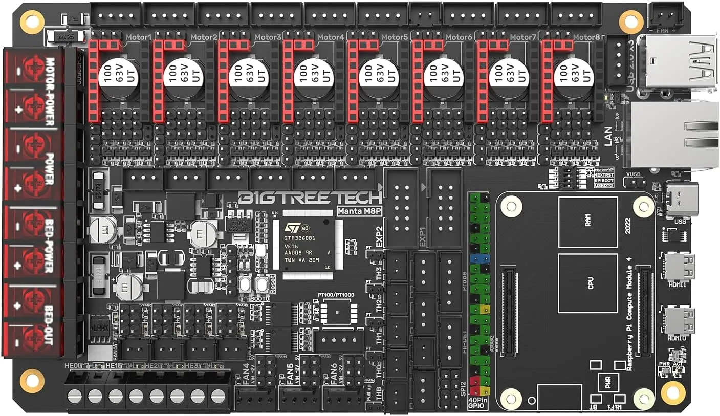

    ¿Qué placa electrónica es la mejor para una impresora 3D de alta velocidad?
    En cuanto a la electrónica, me alegro de saber que hice una buena elección. Si bien pienso mantener de momento la placa original, modificando su firmware para que trabaje con la nueva cinemática, a futuro pienso cambiar la placa. Lo que sí, ya que cambie la placa, me gustaría cambiar a una que soporte tanto Marlin como Klipper, y que se pueda conectar a una Raspberry Pi para aumentar funciones. El tema es que no sé si la 1.4 Turbo soporta Klipper y si se puede conectar con la Raspberry. Además, no sé si con que la placa de la impresora sea compatible con Klipper es suficiente o si es necesario sí o sí conectarla a la Raspberry para poder usar todas las funciones de Klipper correctamente. Básicamente, quiero aprovechar las funciones de input shape y linear advance para mejorar las velocidades.
    La placa electrónica adecuada para una impresora 3D de alta velocidad depende de una serie de factores, incluyendo el presupuesto, las funciones necesarias y el rendimiento deseado.
    En general, las placas electrónicas con un procesador de alta velocidad y un controlador de motor potente son las mejores para impresoras 3D de alta velocidad. Estas placas pueden proporcionar la potencia y la precisión necesarias para imprimir a velocidades rápidas sin perder precisión.
    Algunas placas electrónicas populares para impresoras 3D de alta velocidad incluyen:
    SKR E3 Turbo: Esta placa es una buena opción para presupuestos ajustados. Es compatible con Marlin y Klipper, y se puede conectar a una Raspberry Pi.
    BTT Octopus: Esta placa es una buena opción para usuarios avanzados. Es compatible con Marlin y Klipper, y tiene una amplia gama de funciones, incluyendo input shaper y linear advance.
    Duet 3: Esta placa es la mejor opción para usuarios que buscan el máximo rendimiento. Es compatible con Marlin y Klipper, y tiene un procesador de alta velocidad y un controlador de motor potente.
    En cuanto a tu pregunta específica, la placa SKR E3 Turbo es compatible con Klipper y se puede conectar a una Raspberry Pi. Sin embargo, no es necesario conectar la placa a la Raspberry Pi para poder usar todas las funciones de Klipper.
    Si quieres aprovechar las funciones de input shaper y linear advance para mejorar las velocidades, puedes usar Klipper sin conectar la placa a la Raspberry Pi. Sin embargo, la conexión de la placa a la Raspberry Pi te dará acceso a una serie de funciones adicionales, como:
    • Control de movimiento más preciso
    • Mejor estabilidad
    • Más funciones de diagnóstico y depuración
    Si tu presupuesto lo permite, te recomiendo conectar la placa a la Raspberry Pi. Esto te dará la mejor experiencia posible con Klipper.
    Un saludo.

    Decisiones Cruciales en la Elección de Hardware y Electrónica
    • Mejor estabilidad
    Un saludo.
    Es que, estuve reconsiderándolo, y creo que al final voy a ir por una Manta M8P ya que admite hasta 8 motores (x, y, z1, z2, e0, e1, e2, e3). Sí, así es, ¡quiero hacer un tool changer! Pero a futuro, cuando cambie la electrónica, mi idea es tener conectados los 4 extrusores independientes con 4 hotends y, mediante macros y plugins en el laminador, hacer los cambios de herramienta. Así que creo que esa va a ser la placa adecuada para lo que busco.
    Con respecto a usar una Raspberry Pi, descubrí que puedo usar cualquier dispositivo con Linux para instalar Klipper y Moonsail, así que pienso usar una tablet vieja con Android que tengo en casa.

    Cita Iniciado por Miyi3D Ver mensaje
    Me parece una buena elección. La Manta M8P es una placa de control muy potente y versátil, que te permitirá realizar tu proyecto de tool changer sin problemas.
    El hecho de que puedas usar cualquier dispositivo con Linux para instalar Klipper y Moonsail es una gran noticia. Esto te da mucha flexibilidad, ya que puedes elegir el dispositivo que mejor se adapte a tus necesidades. Una tablet vieja con Android es una opción muy buena, ya que es pequeña y fácil de instalar.
    Para tu proyecto, te recomiendo que uses motores paso a paso bipolares con drivers TMC2208 o TMC2130. Estos drivers son muy eficientes y silenciosos, y te ayudarán a obtener una impresión de alta calidad.
    Consejos para realizar tu proyecto de tool changer:
    • Asegúrate de que la placa de control que elijas tenga suficientes interfaces de motor para conectar todos los extrusores.
    • Utiliza motores paso a paso bipolares con drivers TMC2208 o TMC2130.
    • Diseña un sistema de cambio de herramienta que sea seguro y eficiente.
    • Prueba y calibra tu sistema antes de utilizarlo en producción.
    Un saludo.
