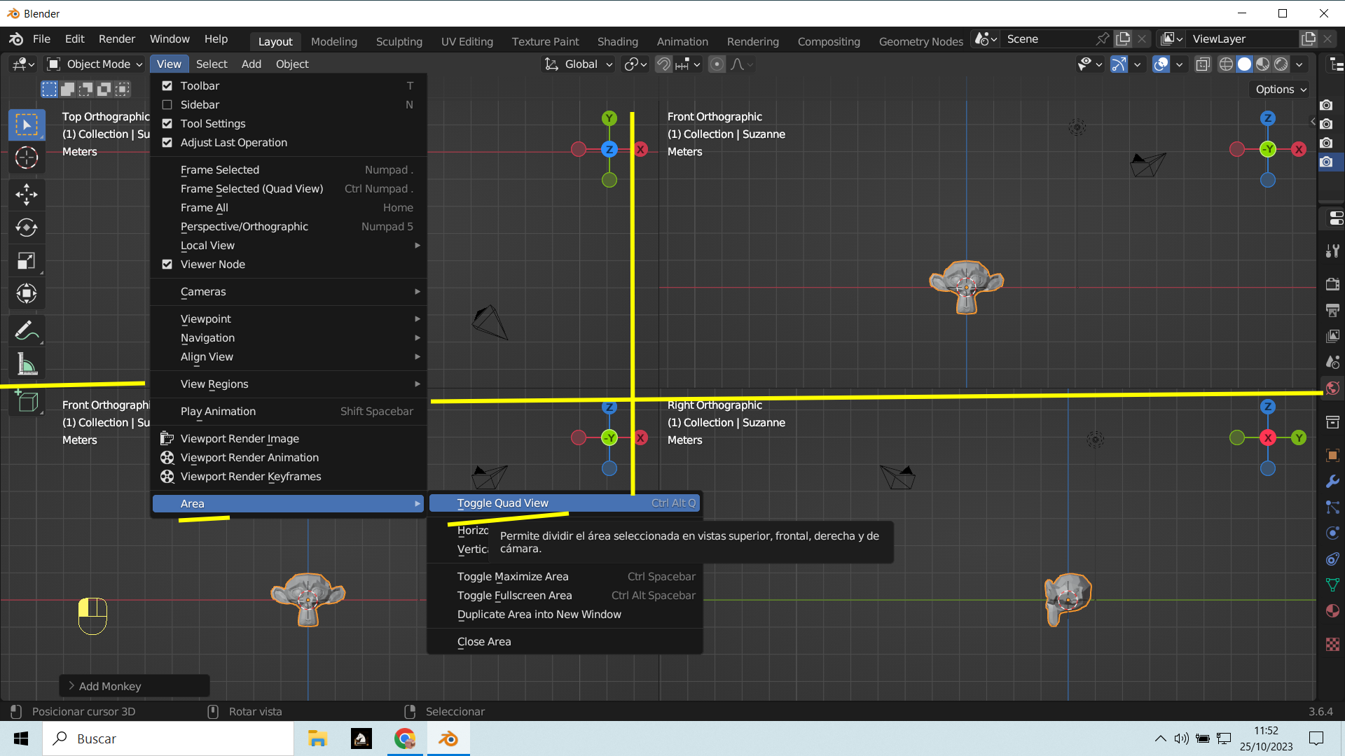

    Por que trabajar a cuatro vistas no te va bien... ¿no?.
    Toggle Quad View

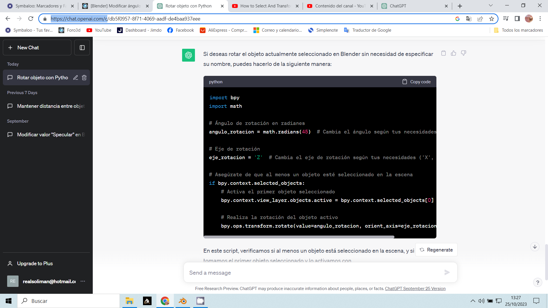

    ¿Y por qué no creas un script específico para cada rotación (o localización)?.
    Yo, cuando tengo alguna duda, me voy al chatGPT y le hago una pregunta que sea fácil de entender especificando que es para Blender y con lenguaje Python y normalmente da buenas contestaciones, aunque a veces se equivoca porque chatGPT tiene dos años de retraso, pero le explicas o copias el error y te da otra solución....
    Es lo que hecho con esto de rotar un objeto.
    https://chat.openai.com/

    Te he puesto el script... solo tienes que descomprimirlo y abrirlo en el "Text Editor".
