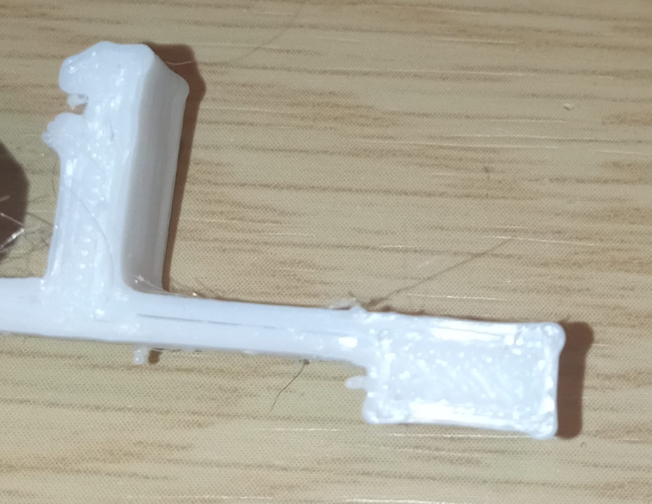

    Hola, tengo una Ender 3 S1, pero por más que intento cambiar la configuración de Cura, no consigo sacar piezas de una calidad razonable. Me encuentro con 3 errores principales:
    Imprimiendo en PETG a 215/70º en una "Ender 3 S1"
    Depresión en los bordes superior e inferior de los orificios:
    Cualquier hendidura que diseño en una pieza (aunque no atraviese por completo la pieza) me genera estas hendiduras en la pared exterior.

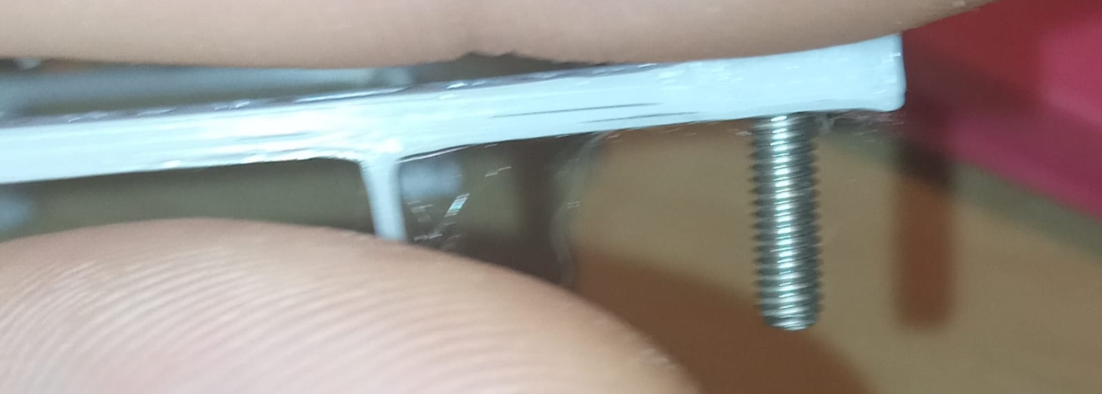

    Separación de las capas en las paredes:
Nombre: WhatsApp Image 2023-10-24 at 13.18.17.jpeg
Visitas: 37
Tamaño: 46.5 KB
    Al crear una pared, sobre todo si es de 2 mm, me genera huecos entre las líneas de filamento.
    Redondeo de esquinas:
Nombre: WhatsApp Image 2023-10-24 at 13.18.18 (1).jpeg
Visitas: 37
Tamaño: 110.5 KB
    Tanto si es interna como si es externa, las esquinas de mi modelo se redondean, es especialmente notorio en las esquinas exteriores de 90º.
    Para cada uno de estos problemas he intentado ajustar:
    Flow +/- (aumenta y disminuye el espesor de las paredes y mejora un poco el 2º problema)
    Velocidad +/- (no cambia la velocidad real)
    Jerk +/- (ningún cambio)
    Temperatura del extrusor -- (reduciendo desde 280º hasta 200º de 5º en 5º)
    No sé cómo solucionarlo, ¿alguien me puede ayudar?

    Para PETG, yo utilizo 225 grados y 70 grados en la cama, con el ventilador apagado. Si, a pesar de todos los ajustes que has realizado, la pieza no sale bien, creo que deberías revisar la mecánica.
    Es decir, verifica que la cama no tenga movimientos (podría ser un problema de ajuste de las excéntricas), asegúrate de que las correas estén bien tensas, verifica que el extrusor no esté sucio y empuje el filamento adecuadamente, asegúrate de que la mesa no tenga movimientos que afecten la impresión, revisa si hay corrientes de aire y verifica si el filamento está húmedo.
    En cuanto a Cura, a veces es mejor restablecer todas las configuraciones a los valores predeterminados, excepto la temperatura de la boquilla y la cama. Si es necesario utilizar soportes, y para mayor seguridad, puedes emplear "Adherencia a la cama" de tipo BORDE.
