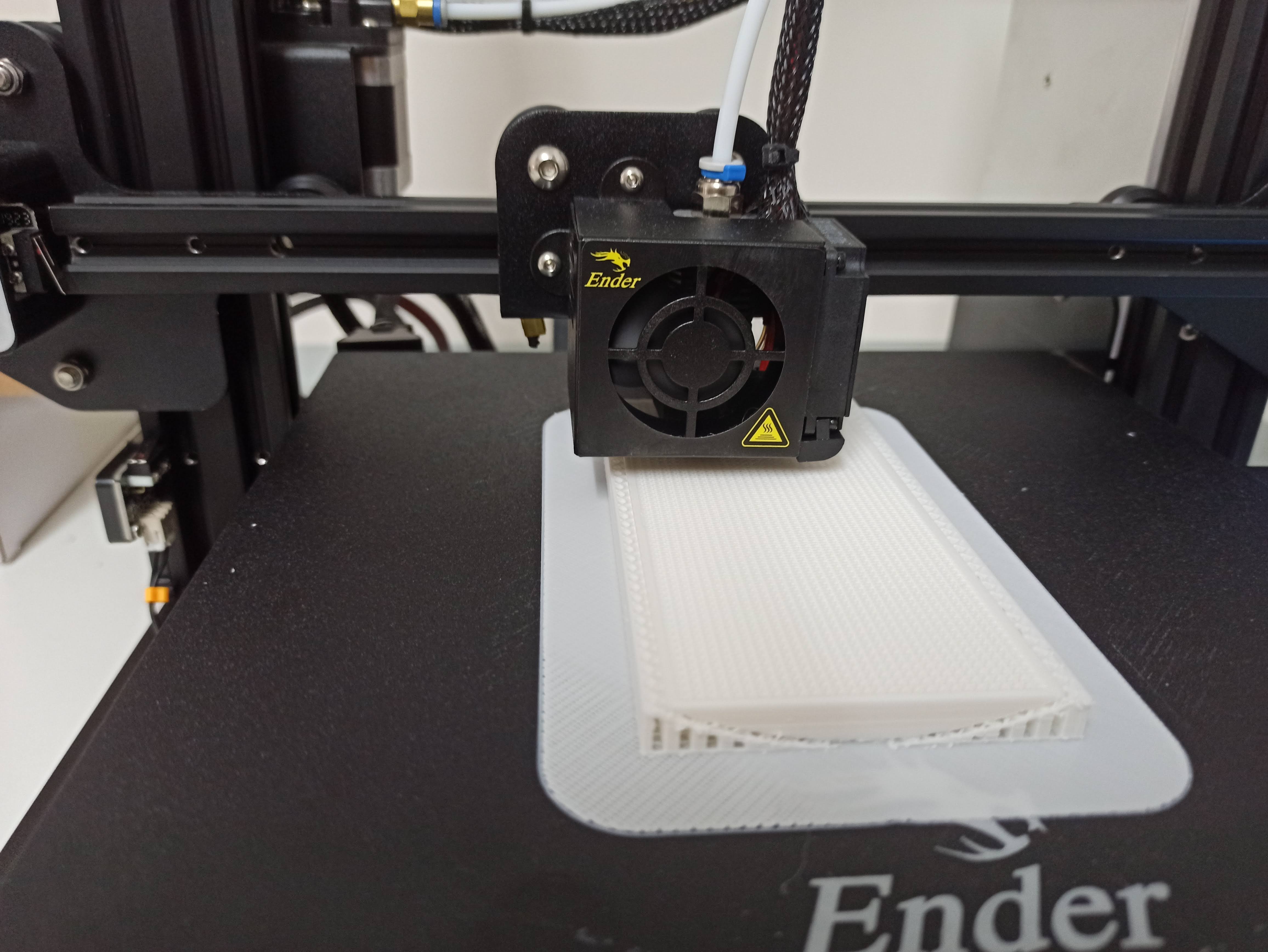

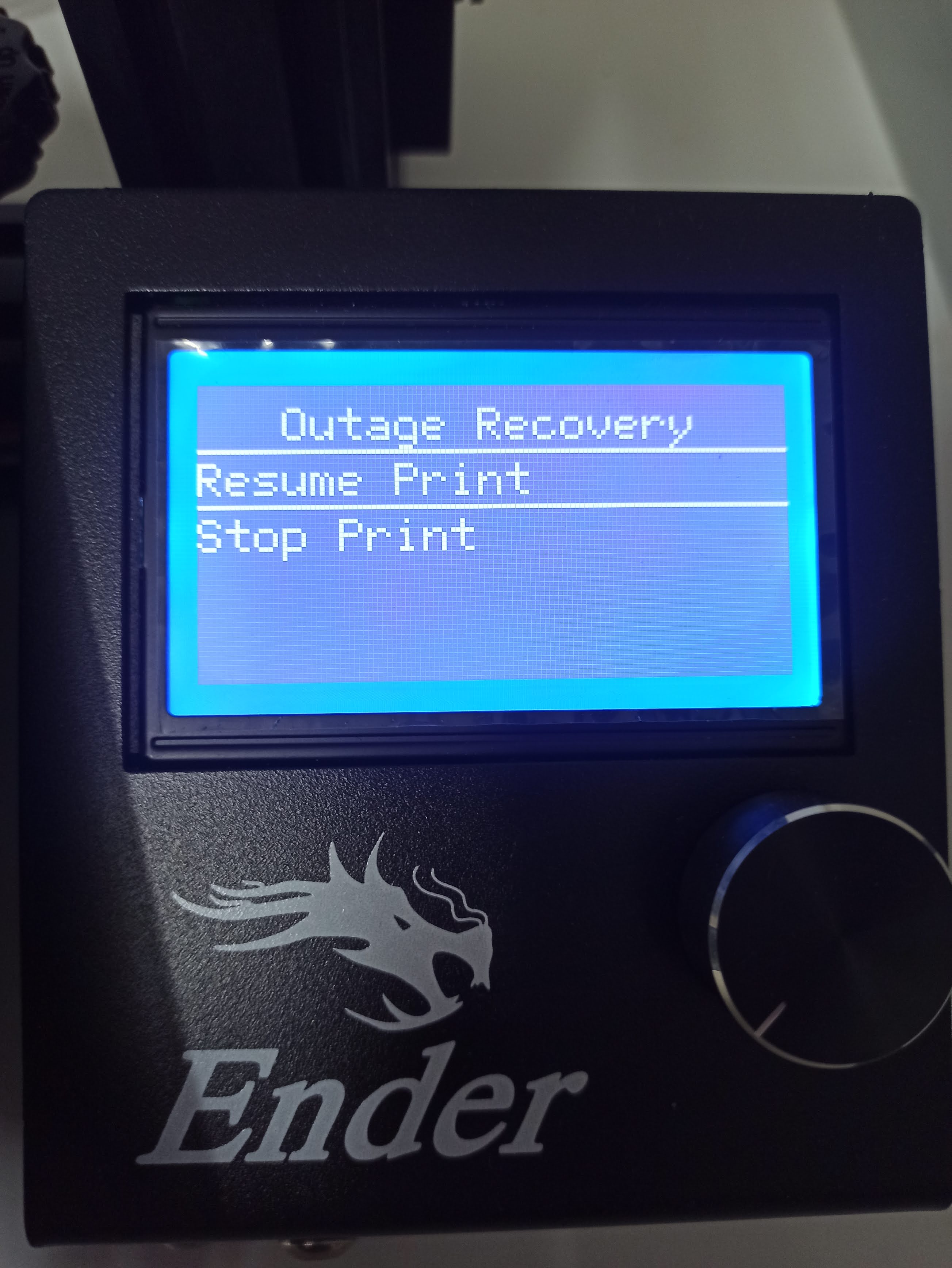

    Hola, ahora se ha parado por primera vez estando yo presente... adjunto foto. Le he dado a "resume print", y entonces sigue. Lo malo (aparte de pararse) es que el extrusor funde un buen trozo y deja un pegote.

    Pues esos fallos electricos o bien son del termistor del cabezal o del termistor de la cama caliente.
    Igual el fallo es de la placa.
    ¿No has visto si había una bajada de temperatura en la cama?
    Prueba a calentar la cama (BED) y mueve la bandeja cuando esté caliente... (sin quemarte.. y mira si la temperatura baja de golpe. )
    Raro sí que es...
