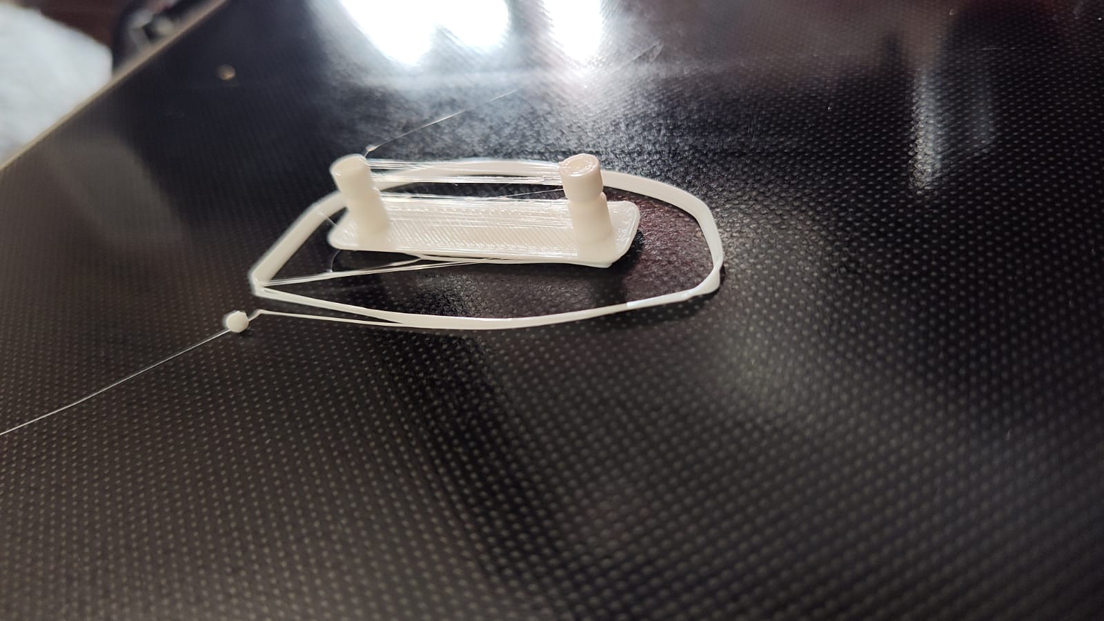

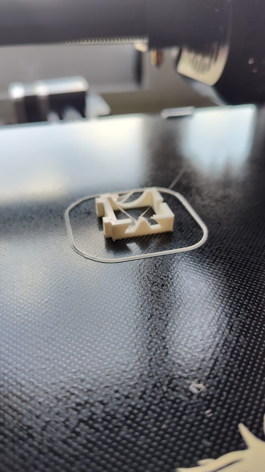

    Buenos días, compré mi Ender 3 V2 la semana pasada; es mi primera impresora 3D.
    El problema es que no logro que se adhiera la capa y que las capas entre sí salgan bien. La primera impresión fue perfecta (la del gato que trae la máquina), pero luego no pude volver a imprimir correctamente.
    He nivelado la máquina varias veces, cambiado la boquilla, probado a imprimir a 210 grados, con la cama a 80 grados, la primera capa más caliente, y no puedo obtener buenos resultados.
    También he comprado laca Roby extra fuerte para el pelo, pero tampoco funciona, y he limpiado bien la cama de todas formas.

    Les dejo imagen de cómo está imprimiendo actualmente.
    Espero que puedan ayudarme, muchas gracias!

    Tómatelo con paciencia, que las primeras impresiones siempre tienen problemas.
    Lo primero es saber el material que usas, es decir, qué tipo de filamento tienes, pues si dices que 210-80 no me cuadra.
    Si es material PLA, lo normal suelen ser unos 200-50. Si es PETG, puede variar bastante, pero serían alrededor de 230-70.
    Yo creo que lo primero sería hacer un test de nivelación.
    A veces se hace mal el nivelado de la impresora.
    Test de nivelación:
    Primero, nivelas normal, con la hoja de papel o como lo hagas tú. Luego, empiezas la impresión del test y si ves que el plástico sale aplastado, debes girar las ruedas para bajar la cama, y si sale como separado de la cama, lo contrario.
    Eso lo repites dos o tres veces si hace falta, pues al nivelar una de las esquinas es normal que la otra esquina cambie.
    De todas formas, primero asegúrate de que la cama no tiene movimientos. Para verlo, pones la mano encima y muévela. Si se mueve muy fácil es que tendrías que ajustar las ruedas excéntricas. También, mira que las correas no estén flojas.

    Lo primero es normal lo que te esta sucediento, y no te queda otra que imprimir muchas piezas para comprender como funciona una impresion 3D, por lo tanto tendras que dedicarte primero a realiar impresiones de test con diferentes configuraciones para entender como estos cambios afectan a la impresion, y al mismo tiempo iras afinando la maquina.
    Lo primero y fundamental para empezar, has aplicado laca a la base?
    Lo primero es saber el material que usas, o sea, que tipo de filamento tienes, pues si dices que 210-80 no me cuadra.
    Si es PETG puede variar bastante pero serían sobre 230-70
    Test de nivelación.
    Primeros nivelas normal, con la hoja de papel o como lo hagas tu.
    Luego empiezas la impresión del test y si ves que el plástico sale aplastado debes girar las ruedas para bajar la cama, y si sale como separado de la cama lo contrario.
    También mira que las correas no estén flojas.

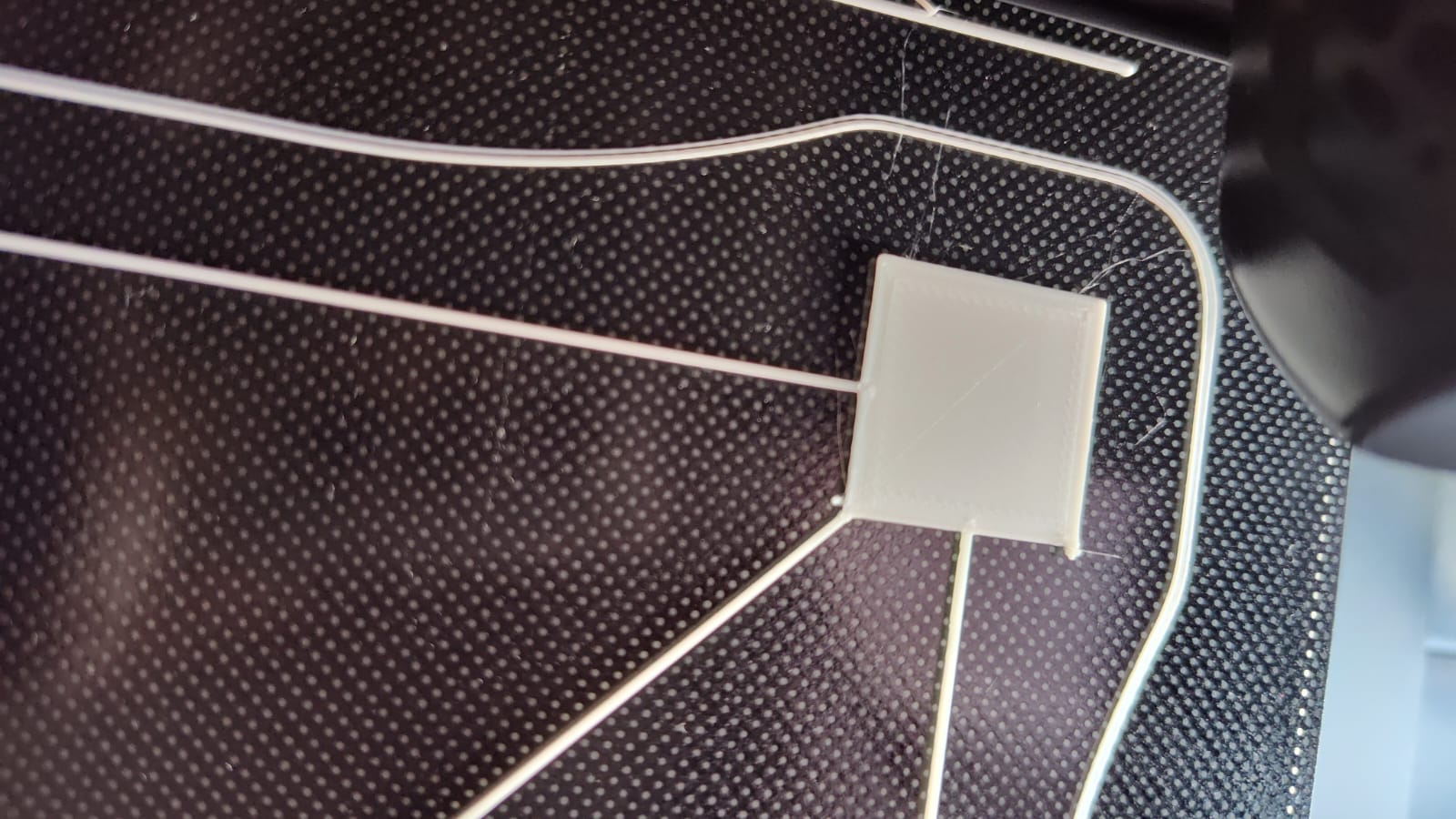

    Muchas gracias por tu respuesta, cambie la maquina de lugar a una mesa mas fija, volví a ajustar las excéntricas ya que la del extrusor estaba que se movía mucho y ahora vamos a ver que pasa.
    También voy a comprar otros resortes para una mejor nivelación.
    El problema que estoy teniendo ahora, es que me termina las piezas por la mitad, se queda entre el 20% y 30%

    Muchas gracias por tu respuesta. Cambié la máquina de lugar a una mesa más fija. Volví a ajustar las excéntricas, ya que la del extrusor estaba demasiado suelta, y ahora vamos a ver qué pasa.
    El problema que estoy teniendo ahora es que me termina las piezas por la mitad, se queda entre el 20% y 30%.

    ¿Quieres decir que se apaga.. o que se para?
    Eso no es normal.
    Mira bien los cables a ver si tienes alguno flojo y al subir el extrusor estira de alguno y hace mal contacto.

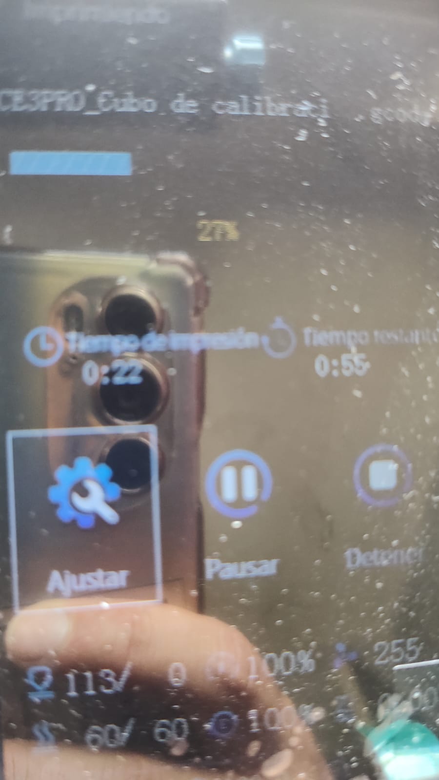

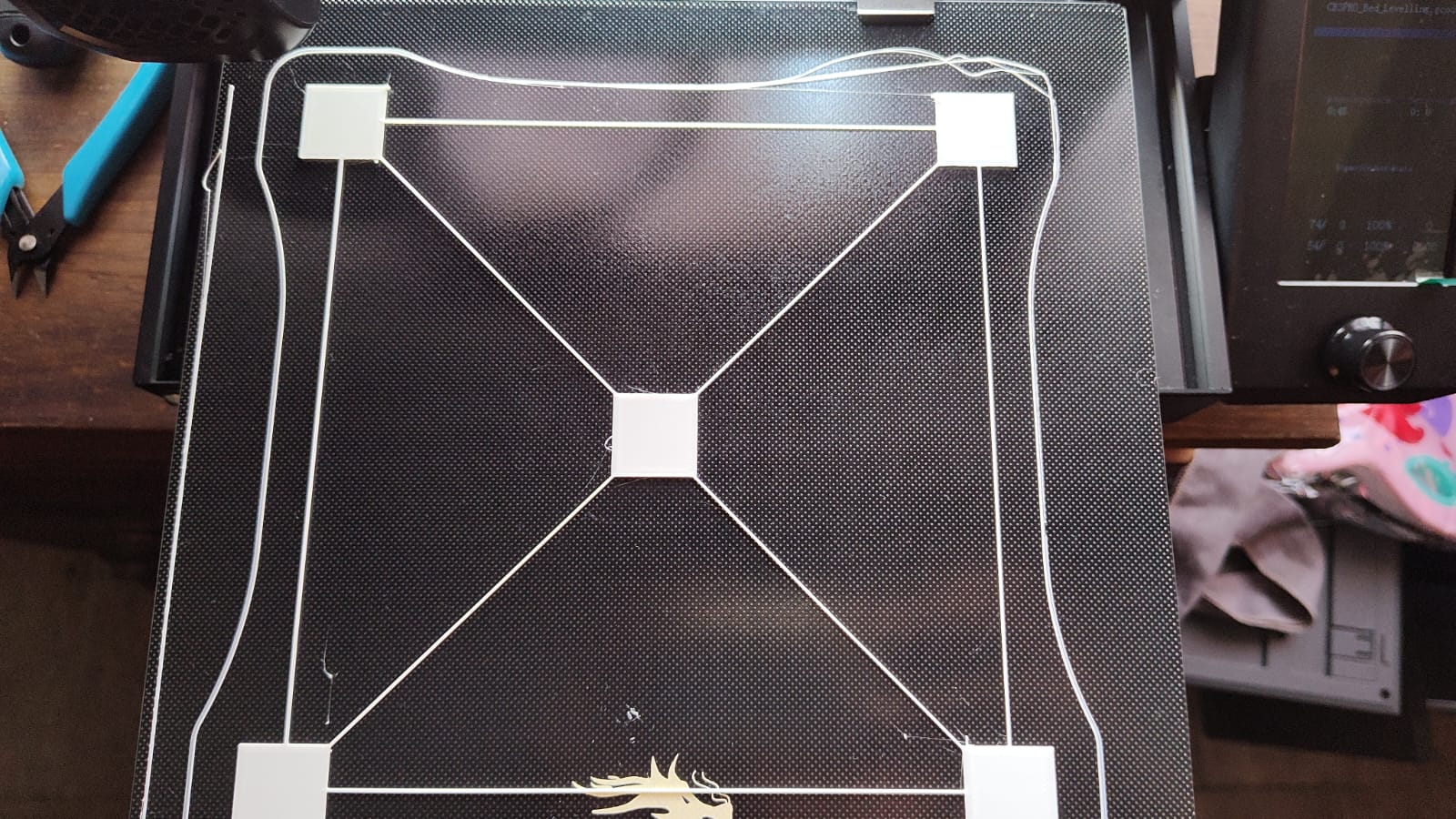

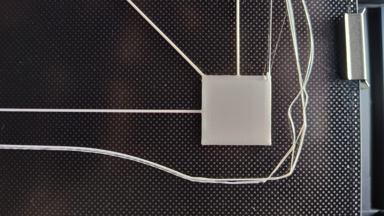

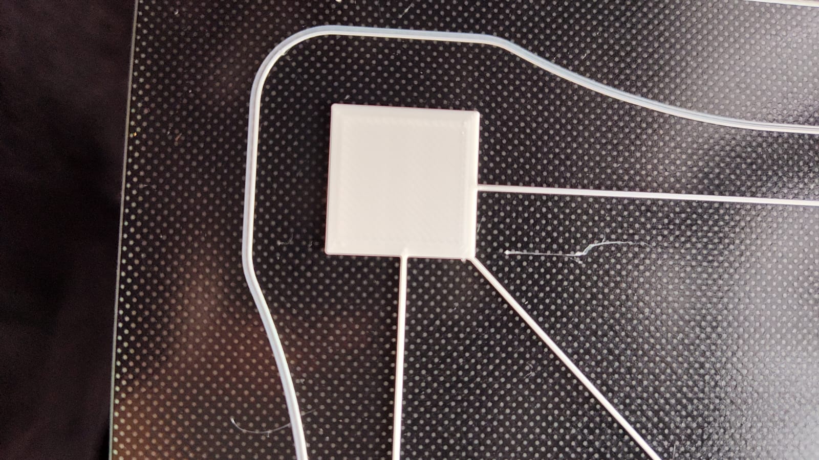

    Ahora estoy haciendo el test que enviaste vos para ver los niveles y por ahora está imprimiendo, va al 67%.
    Apenas termine envío los resultados.
    Por ahora hay una de las puntas que la primera capa no había salido tan bien y luego emparejo, pero voy a esperar a que termine y enviarles los resultados finales.
    Muchas gracias por la ayuda.

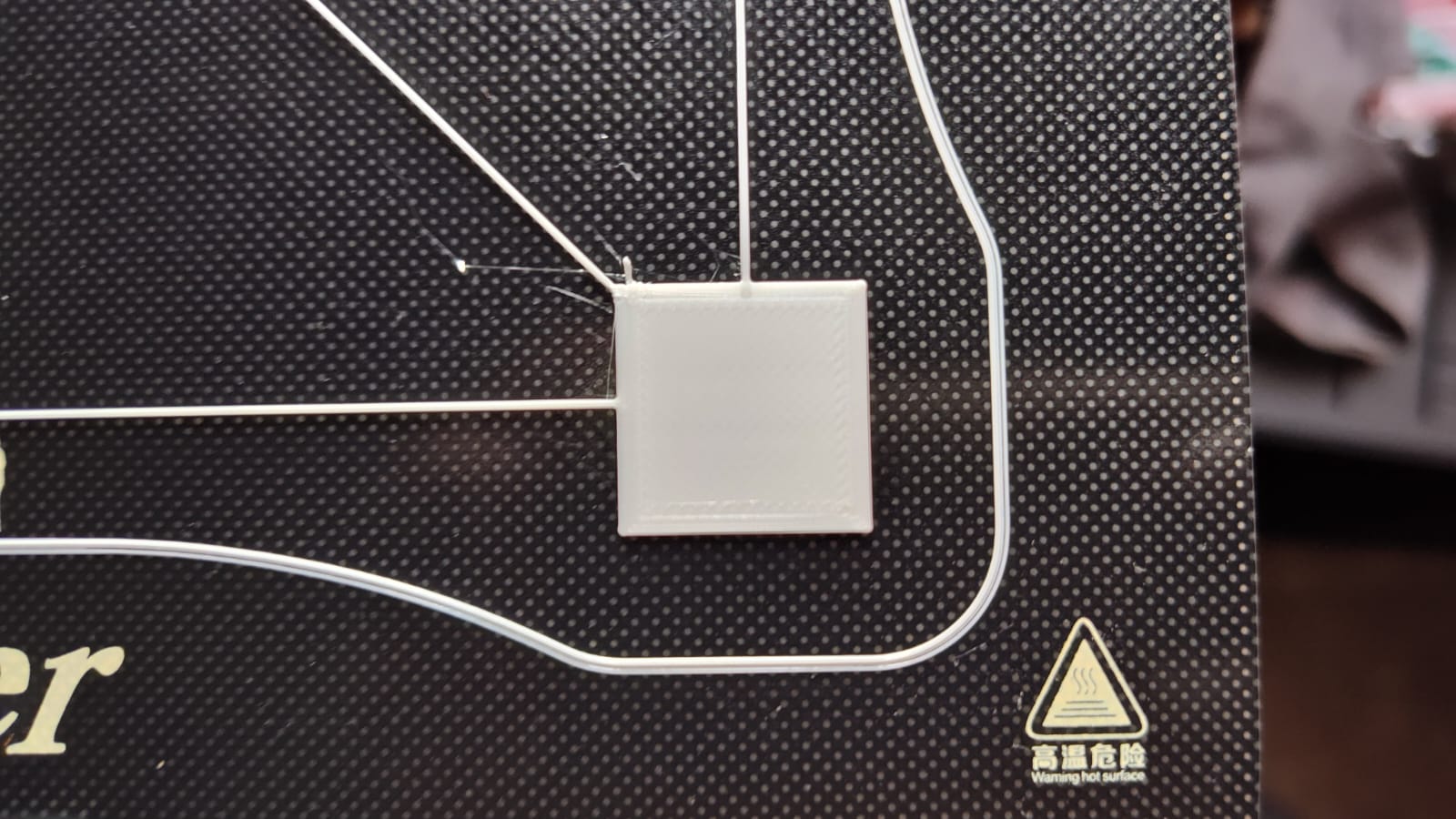

    Adjunto los resultados del test

    Desde ya muchísimas gracias por tu video, me ha ayudado un montón a entender muchas cosas. Ahora estoy haciendo un test con un escudo que diseñe y hasta ahora va bien.
    Te hago una consulta, mi idea es imprimir un container de aproximadamente 20cm en PLA, crees que esta es una buena configuración para hacerlas?

    El problema de los objetos grandes suele ser el tiempo.
    Si es una caja de 20cm. según la altura y el tipo de relleno te puede durar mas de un día, pero no veo que haya ningún otro problema.
    Solo asegurarte que no necesita SOPORTES por ejemplo.
    Para este tipo de impresiones, lo mejor es asegurarse que la base salga bien, a partir de eso, solo es cuestión de tiempo y no tener un apagón de luz..
    Yo empezaría con piezas mas pequeñas para aprender un poco.
    Y no mover la impresora una vez la tengas nivelada.
    Si está bien nivelada, puede durar muchos meses sin tener que tocar nada.
    Y en último caso, hacer alguna torre de temperatura para saber que temperatura es mejor para el tipo de filamento que tienes. Ten en cuenta que puede cambiar la temperatura hasta por el color del filamento, o si si es transparente.

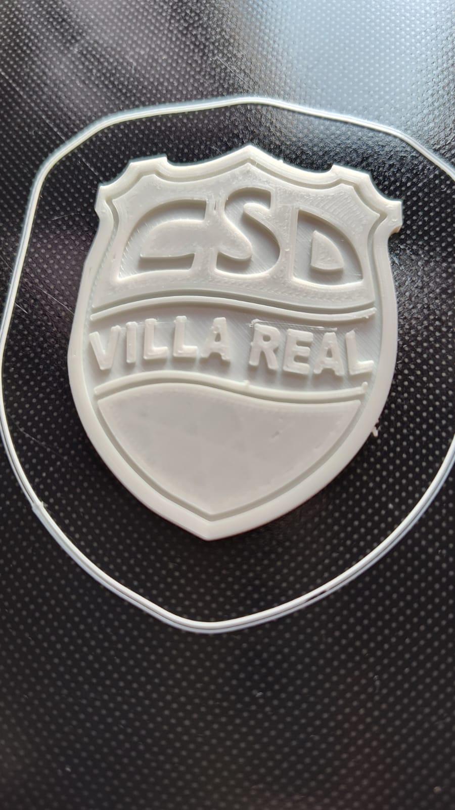

    Muchisimas gracias por tu ayuda!
Nombre: WhatsApp Image 2023-10-16 at 18.23.35.jpeg
Visitas: 148
Tamaño: 160.6 KB

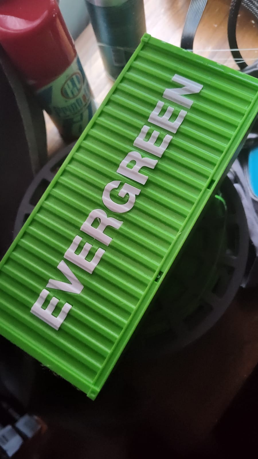

    Adjunto el resultado del escudo que hice. Que te parece?
    Estoy buscando alguna técnica para imprimir en dos colores pero hay tantas que no se cual es la adecuada.
    Cual recomendas?

    Este chico lo explica bastante bien... pero la verdad es que las impresoras con sistema Bowden dan mas problemas que los de extrusión directa, y supongo que según tengas configurado el Marlin puede dar mas problemas de los esperados.
    Por cierto, todo lo que hagas con ese comando recuerda BORRARLO antes de cerrar CURA, pues si te olvidas, cuando abras CURA otra vez lo tendrás en memoria....

    Otra forma de hacerlo es por "Cambio de filamento", aunque creo que es mas complicado.
    En la anterior de "pausa en altura" en el momento que se para, solo tienes que tirar del filamento, y meter el otro... y como la temperatura está estable, no debería haber ningún problema, quitando que no hace purga y en esta nueva opción de cambio de filamento si se puede hacer.

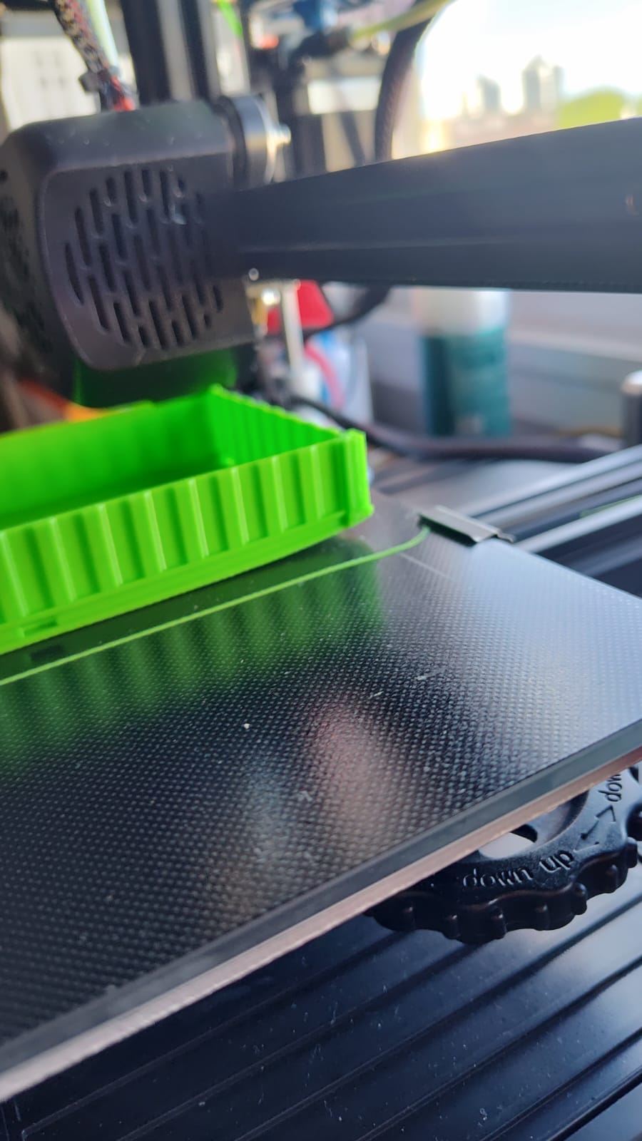

    Comencé a hacer la caja del contenedor que te había comentado; la tapa salió perfecta, sin detalles.
    Ahora, comencé a hacer la caja. También te comento que cambié los resortes de la máquina por los amarillos y volví a nivelar.
    El problema es el siguiente: luego de dejarlo toda la noche, me levanto y descubro que una punta estaba levantada. De todas formas, lo voy a terminar y que quede con ese detalle.
    ¿Por qué sucedió eso? ¿Problema de adherencia o error de calibrado?

    Soliman, vuelvo a agradecerte por tu respuesta y tu ayuda.

    Problemas de adherencia, algo "normal" que se acentúa más en piezas grandes. Cuando imprimes, el material está a 200 grados para después enfriarse hasta los 60º (más o menos, según la temperatura de la cama). Esto hace que contraiga el material, por eso, en piezas grandes, la contracción es mayor. Supongo que has utilizado laca. Hay que estar seguro de la buena aplicación de la laca.
    Lo que hago es activar el borde, ya que así crea una capa, y como solo tiene una altura, esta capa no sufre tanta contracción, ya que solo es una capa. También aumento el ancho de impresión en el borde, para crear un buen soporte. No tengo problemas realizando estos ajustes. En tu caso, es bastante lo que está curvado.
    P.D: Tengo cama magnética que va pegada al cristal, pues con este sistema se me despegaba. Para que veas lo que agarra.

    Técnicamente, no es un soporte. En Cura, los soportes son esos elementos diseñados para imprimir zonas que están en voladizo o en ángulos muy inclinados. En Cura, tienes un apartado que es "adherencia placa de impresión". Seleccionas "borde" y le aplicas una cantidad que consideres oportuna. Para probar, pon 10, y después vas ajustando según adquieras experiencia. El otro valor está en el apartado de calidad, "ancho de línea falda/borde". Ahí, pon un valor más alto que el usado en las paredes.

    Lo que tienes ya es demasiada deformación. Debes entender que, dependiendo de la altura de la pieza, puede llegar a despegarse. Como he comentado, es demasiada deformación, y lo que haces es que la propia boquilla choque en esa zona, lo que "golpea la pieza". No solo eso, sino que poco a poco llenará la boquilla de filamento, creando un pegote. En resumen, ese defecto de impresión acarrea otros problemas. Yo, desde luego, que una pieza así va a la basura, y con menos también, pero esto ya es criterio de cada uno.

    Muchas gracias por su ayuda, les envío el resultado.
    No quedó tan mal, es solo esa inclinación de la punta pero del otro lado.
