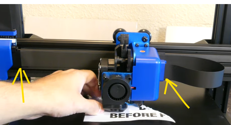

    Mira la cinta que lleva con las conexiones, que la mayoría de errores de ese tipo pasa por tener alguna de las conexiones sucias o mal encajadas.

    Luego, lo del nivelado a mano... ¿no lleva un sensor de nivelación ese modelo?
    Tendrías que mirar el manual de primera instalación... creo.

    La cinta, tiene todas las conexiones que van a la placa por lo que supongo que entra el eje x el extrusor, y alguna cosa más.
    Eso se puede limpiar con alcohol (las conexiones) o a veces es un mal contacto.
    El el vídeo no aprecio lo que le pasa... lo siento.
    Debe ser algo como esto.
