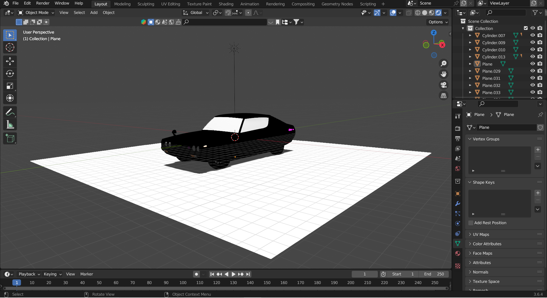

    Por qué al importar un modelo en .fbx se ve todo negro?
    Tengo un problema de que cuando quiero importar un modelo .fbx a Blender, no me cargan las texturas del modelo y todo está en negro en la previsualización render, le puse iluminación pero sigue igual, sin importar si está en Eevee o en Cycles, se ve igual.

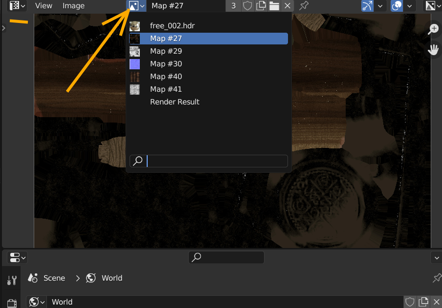

    Pero.. ¿tienes una carpeta llamada "texture" junto al FBX ?
    O mira en el UV Editor a ver si tienes las imágenes de las texturas....

    Ya he revisado y sí tiene esa carpeta de texturas, pero ¿qué hago con eso para que funcionen bien las texturas?
