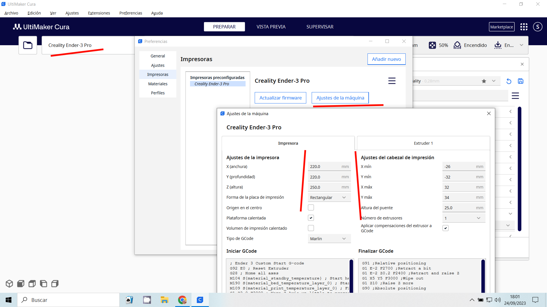

    Si te marca un tamaño diferente, lo mas seguro es que en el laminador (Slicer CURA por ejemplo) tengas puesto un modelo que no corresponde con el que tu tienes.
    Se puede cambiar en Ajustes de máquina....

    Si te esta sucediendo lo mismo, haz lo mismo.
    Revisa los cables pues lo más seguro es que tengas alguno mal conectado....
    Haz pruebas de mover el cabezal con la pantalla LCD y presiona en el final de carrera que funcione mal, para ver si el movimiento se detiene.
    Si tocas el final de carrera y no se detiene en una mala conexión de cables.
    Si se detiene tal vez sea el laminador el que tengas mal puesto algún valor.
    Haz un "Level test" normalito para ver si los movimientos son correctos.
    https://www.thingiverse.com/thing:2187071
    Y asegúrate que la impresora que tienes configurada en el laminador (Slicer) es la marca correcta con las mismas midas.
