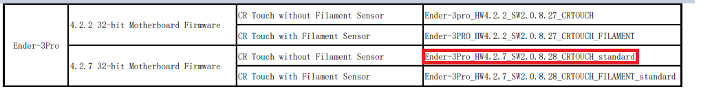

    Ayer me decidí a cambiar la placa base que tenía, pasando de una 4.2.2 a una silenciosa 4.2.7. Tenía instalado el CR-Touch y todo iba bien hasta ese momento. Cuando terminé de montarlo todo (ya no tenía el Z-offset instalado, lo quité físicamente de la placa) y busqué el firmware correspondiente para la placa con CR-Touch, no lo encontré. Descargué el que estaba disponible en la página de Creality, que en teoría era el adecuado (imagen adjunta).
    Una vez instalado el CR-Touch y la placa funcionan correctamente, pero no me permite ajustar el Z-offset. Cuando ingreso a "Move Axis -> Move Z", no puedo bajar más de 0.0 después de hacer el autohome.
    También he intentado realizar el Autohome y luego ajustar la posición con el "probe z offset" directamente. Sin embargo, al iniciar la impresión después de guardar la configuración y hacer el bed leveling, la impresora parece ignorar todo esto y al comenzar a moverse, daña toda la cama y la rayo.

    Según la imagen que has adjuntado, el firmware que has descargado es el correcto para la placa 4.2.7 con CR-Touch. Sin embargo, es posible que haya algún problema con la configuración del firmware.
