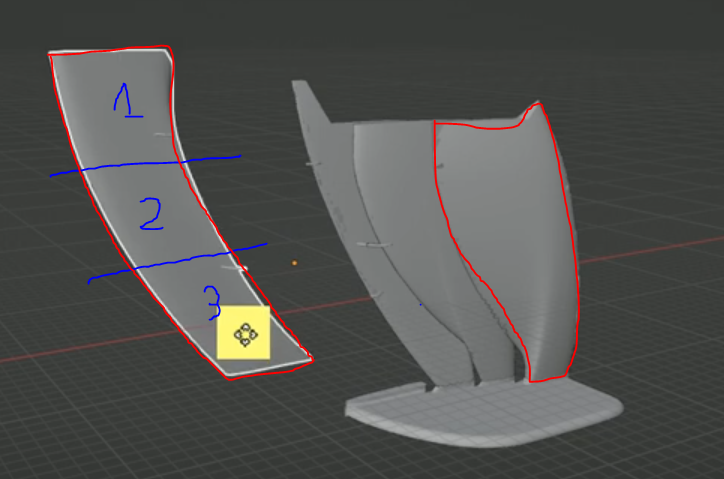

    Dividir un objeto en diversas partes para poder imprimirlas a una escala mayor
    Buenas noches. Llevo tiempo deseando imprimir un alerón de F1 a una escala superior a la de un juguete (no la real). El caso es que después de haber encontrado el modelo 3D para poder imprimirlo, me he encontrado con que es demasiado grande y quisiera imprimirlo por partes para poder montarlo o pegarlo y que quede bastante bien (en caso de imprimirlo por las partes que tengo en mi impresora, una Ender 3 Pro, me quedaría bastante pequeño).
    El problema es que aún no he encontrado ninguna herramienta con la cual dividirlo de forma "sencilla" para poder imprimirlo. He probado con Meshmixer y nada, solo me permite hacer un corte plano y el modelo 3D en cuestión tiene curvas, por lo que no es factible.
    Adjunto el archivo en cuestión que he intentado separar por partes para imprimir, por si alguien tiene alguna idea de cómo hacerlo.
    Muchas gracias de antemano.

    Hola!
    Gracias por los videos, me ha quedado bastante claro ya, sobre todo el último.
    Lo que no me ha quedado claro es cómo dividirlo en partes verticales tal y como aparece en la imagen adjunta (color rojo).
    Me gustaría dividirlo en partes enteras (las de color rojo) para después dividirlo en 3 o 4 más partes (las de color azul) y poder imprimirlas parte a parte, algo parecido a esto...

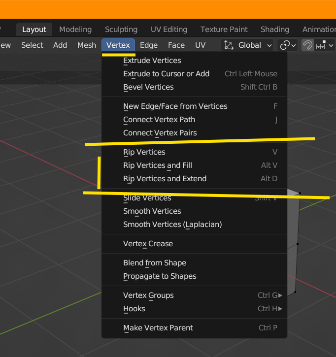

    Seleccionando un LOOP (bucle) y presionando la tecla V
    Seleccionando un LOOP (bucle) y presionando la tecla V, se puede cortar la pieza, pero eso ya depende de como tengas el modelado.
    Luego esas partes quedan abiertas y hay que seleccionar el bucle y rellenarlo con letra "F" o con "Alt+F" que rellena con triángulos.
    Subo un vídeo en el que separo las piezas.

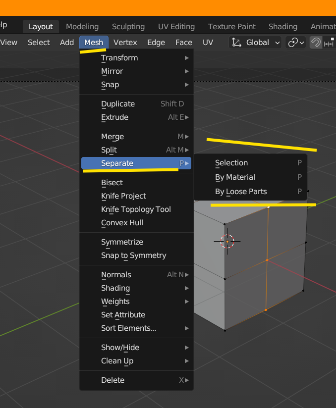

    El separar es con letra P y hay la opción de separar los vértices seleccionados o de separar todas las partes que NO estén unidas entre sí.

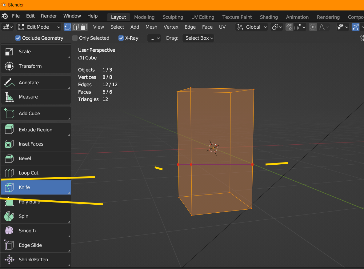

    Y hay otras opciones como cortar con un cuchillo...
    KNIFE
