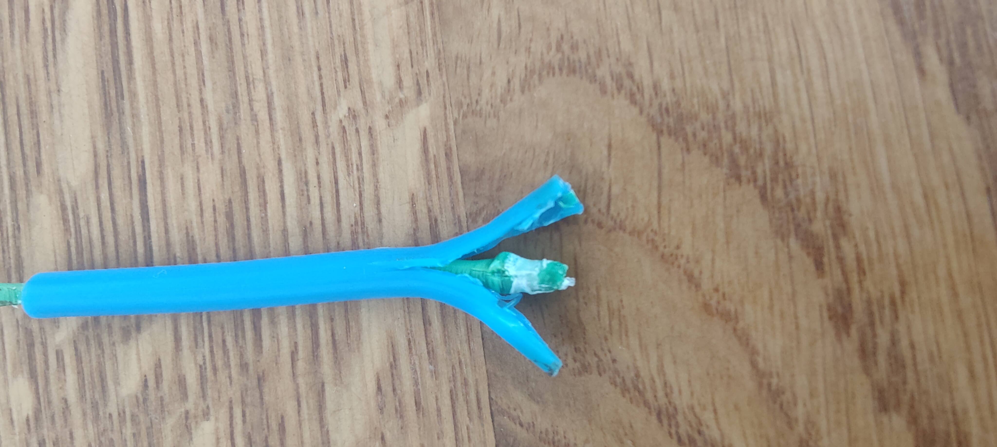

    Obstrucción en el tubo de teflon de una artillery X1
    Muy a menudo se me atasca el PLA, en el tubo que hay antes de la boquilla, he probado cambio de temperatura, retracción, velocidades y no hay manera.
    ¿Alguna sugerencia?
    Un saludo.
    Paco.

    Yo tengo un extrusor ED6 y lo corto tocando el barrel y por el otro lado con el tope que tiene en el extrusor, y lo dejo muy ajustado.
    22,360
    693
    7237
    Por lo que veo en la imagen, lo que has hecho es sacar el filamento por la fuerza.
    Eso no se hace, hay que calentar la boquilla antes de tirar del filamento.
    De todas formas, ya te han dado varios consejos de como poner el tubo de teflón.
    Decir, que el tubo de teflón de color azul, si es de marca Capricorn es uno de los mejores que hay, pues tienen las medidas perfectas para el filamento de 1.75 y además suelen ser más resistentes al calor.
    Si dices que te pasa muy a menudo, lo que tendrías que mirar seguramente es el Termistor, o sea, mirar si la temperatura cambia de pronto y se baja, pues eso hace que al enfriarse, atasque la boquilla.
    Calienta la boquilla y luego con el destornillador prueba a mover el tornillo por si estuviera flojo...
