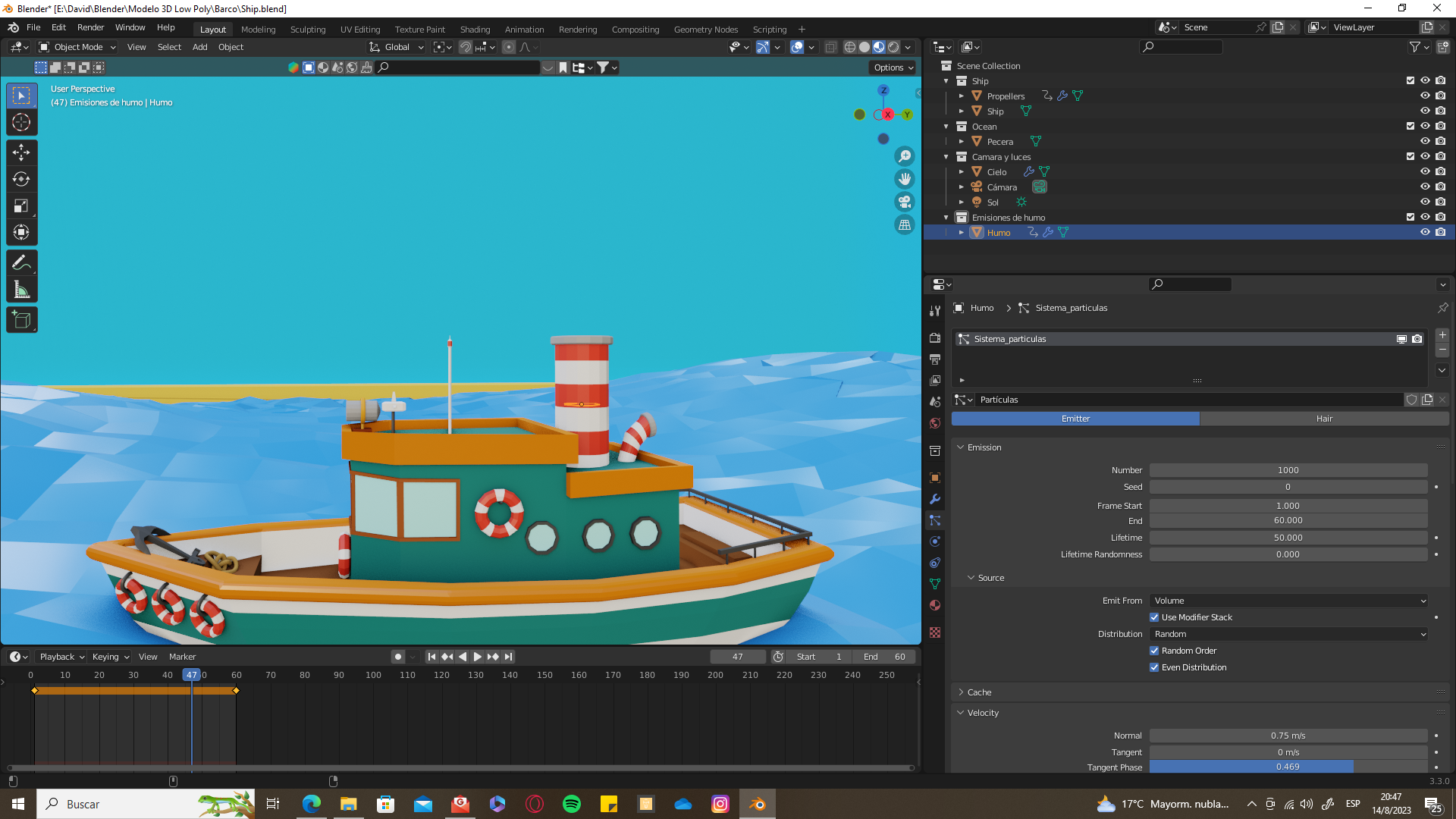

    Resulta que hice un barco a vapor de estilo low poly. Le agregué una chimenea grande. Creé un nuevo objeto plano para aplicarle el sistema de partículas y lograr el efecto de humo. Al reproducir la animación, aparecen las partículas, y hasta ahí todo bien.

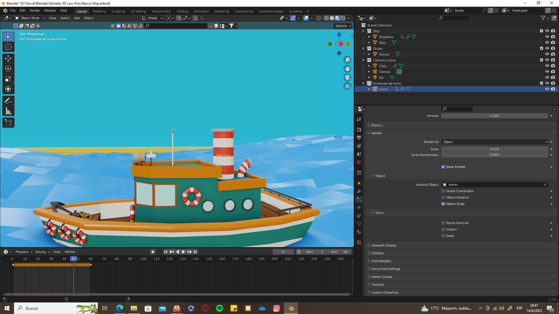

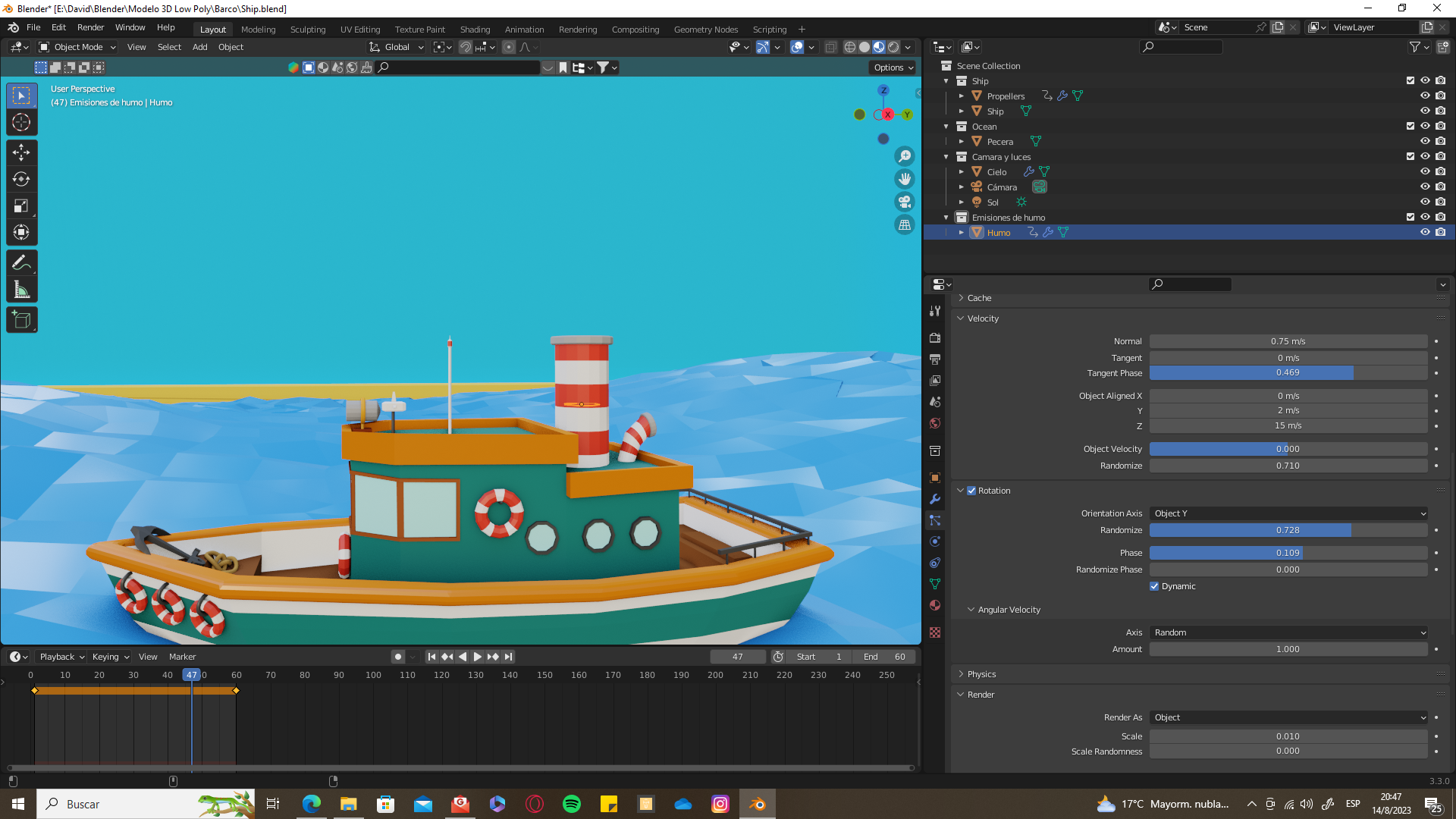

    Ahora, si quiero agrandar esas partículas, lo que tengo que hacer es simple: voy a "Render", luego a "Render As", elijo la opción "Object", selecciono el objeto (en este caso, el objeto con emisión que nombré como "Humo"), y configuro la "scale" y la "scale randomness" para aumentar el tamaño de las partículas a mi gusto. Sin embargo, el problema está justo ahí, ya que al reproducir la animación no sucede nada; las partículas no aparecen.
    ¿Por qué sucede eso y cómo lo arreglo?
    Les dejo algunas capturas de la configuración que tengo.

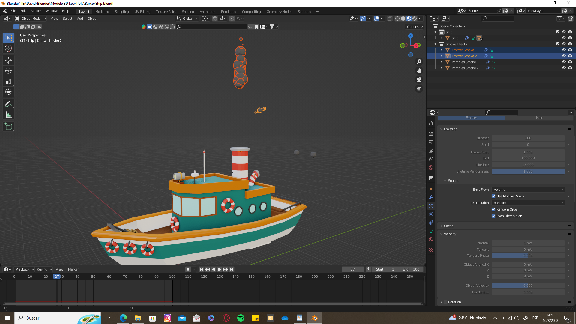

    Blender siempre me trae algún problema nuevo . No sé si se trata de la versión o de algún otro factor, pero en ocasiones el programa tiende a volverse inestable y cerrarse por sí solo.
    En otras ocasiones, me encuentro con la dificultad de no poder ajustar ciertos aspectos del modelo en el que estoy trabajando. Por ejemplo, actualmente no puedo modificar las opciones de "velovity" o las configuraciones generales de "emission" en los efectos de emisión. ¿Será necesario activar alguna opción para habilitar nuevamente estas configuraciones?
    Tengo la intención de reposicionar el barco un poco más abajo, ya que se encontraba muy alto en el eje Z. Sin embargo, el humo sigue quedando en la misma posición que se aprecia en la imagen y en el video adjunto. A pesar de reproducir la animación, el humo permanece en su lugar.
    Lo que me resulta curioso es que, al mover el barco, el humo no se desplaza junto con él. Inicialmente, realicé el emparejamiento con Ctrl + P y todo parecía estar en orden, pero ahora parece que algo ha salido mal y el emparejamiento ya no funciona correctamente. Estas situaciones me generan frustración, ya que intento seguir los pasos correctamente, pero al final todo parece convertirse en un desastre que no logro solucionar.

    Tuve que crear de nuevo el sistema de partículas
    Ya pude resolver el problema. Tuve que crear de nuevo el sistema de partículas, la animación anterior se congeló y no me permitía corregirla, no sé por qué, quizás un fallo del programa. Pero bueno, este tipo de problemas surgen ocasionalmente, y no es que haya cometido un error, sino que el propio programa genera estos inconvenientes. A veces, Blender se cierra inesperadamente, así que siempre guardo manualmente mi progreso antes de continuar con mis tareas. No confío mucho en el guardado automático
