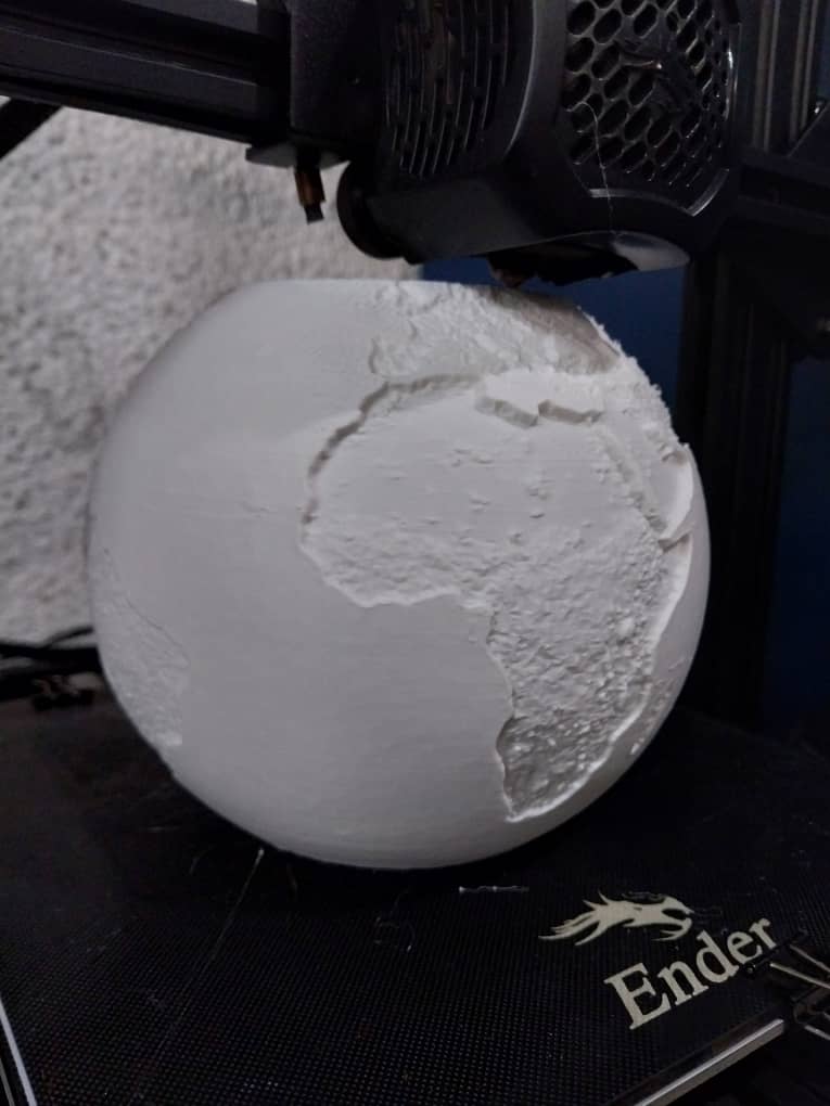

    Hola, tengo una ENDER 3 V2. Para ponerlo en contexto, estoy imprimiendo un modelo de la Tierra. Este STL tenía una cantidad de polígonos muy alta, con 1.340.000 triángulos. Lo cargué en el laminador CURA con el perfil que siempre utilizo y que no me da ningún problema. La impresión debe durar 18 horas.
    Todo iba bien hasta que llegué al 38% de la impresión.Ahí empezó a pausarse por un breve momento, dejando una gota de exceso de material, y luego continuó sin más problemas. Sin embargo, a medida que subía de capas, empezó a pausarse cada vez más cerca del mismo lugar donde había comenzado.
    Esto resultó en un defecto de impresión en un área que iba creciendo. Después de llegar al 48%, estos errores dejaron de ocurrir y la impresión quedó sin esas marcas. En la foto, he marcado los defectos de los que hablé, los cuales fueron causados por esas pausas.
Nombre: WhatsApp Image 2023-08-09 at 10.35.16 PM.jpeg
Visitas: 92
Tamaño: 52.8 KB
    Pensé que era causado por la densidad de polígonos, así que usé Meshmixer para reducir la cantidad de polígonos sin perder tanta calidad.
    Logré reducirlo a unos 70.000 triángulos, lo coloqué en el laminador, hice un par de cambios: antes tenía 3 paredes, ahora solo 2, y el relleno era del 6%; ahora sin relleno. El tiempo de impresión bajó de 18 horas a 12 horas y 20 minutos, y el tamaño del archivo GCODE pasó de 98 MB a 45 MB.Pero aún así, el problema persiste, y es exactamente igual al primero.

    YA PUDE SOLUCIONAR EL PROBLEMA
Nombre: WhatsApp Image 2023-08-10 at 5.04.06 PM.jpeg
Visitas: 42
Tamaño: 44.1 KB
    Tal cual como sospechaba la causa de las pausas continuas es por la función de recuperación de corte de luz POWER OUTAGE, pero no es solo por eso que pasa ya que no pasa con todas las piezas, el problema surge por varios factores, que causan esa gotas o BLOBS, la solución fácil es desactivar esta opción e imprimir con normalidad.
    Este error es debido a que el buffer de memoria se queda sin movimientos para decirle a la impresora que hacer a continuación, entonces se detiene mientras espera nuevas instrucciones, esto debido a que el modelo que estamos imprimiendo tiene muchos movimientos pequeños, en un modelo con muchos polígonos, especialmente de forma circular, esto hace que el laminar cree una cantidad muy grande de órdenes pequeñas que son ejecutadas muy rápido por la impresora, esto hace que el buffer de memoria se vacíe más rápido y como también tiene que grabar en la SD el check point para un corte de luz, la impresora se queda sin movimientos para hacer y se queda a la espera de nuevas instrucciones.
    Resumiendo el problemas es casado por falta de intrusiones en el buffer de la impresora, debido a un modelo de alta densidad de polígonos y alta velocidad de impresión.
