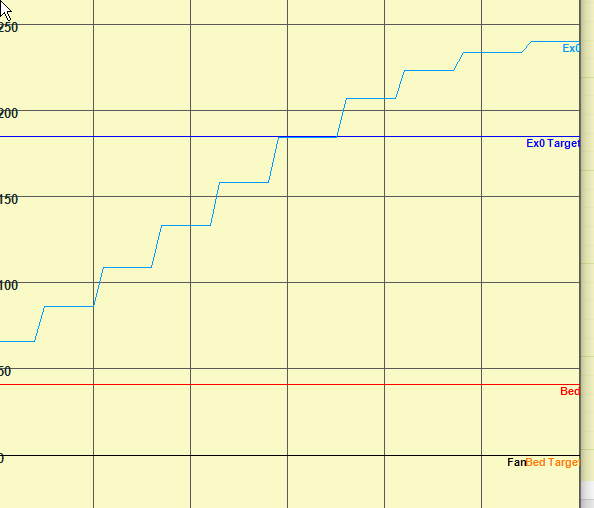

    Hola, buenas tardes a todos. Yo tengo un tiempo con mi impresora 3D, una Anet A8 Plus, y hasta ahora todo había ido bien. Sin embargo, recientemente, después de cambiar la fuente de poder debido a que la anterior se estropeó, el hotend al iniciar su temperatura se eleva más de lo indicado (llegando a 270 grados), para luego descender y estabilizarse en la temperatura correcta. No estoy seguro si esto se debe a un problema de corriente u otro factor.
    Gracias por leer.
    PD: Ya ajusté el PID y nada. También, debido a que se estropeó el hotend anterior, compré uno nuevo y todo estaba bien hasta antes del cambio.

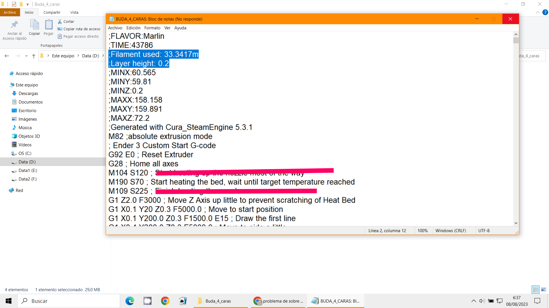

    Habría que mirar el texto del GCode para ver si lo tienes bien...
    Si está bien, lo que controla la temperatura es el TERMISTOR que hay junto a la boquilla y el cartucho calentador.
    Si no es eso, ya puede ser cosa de la tarjeta, pero eso es bastante complicado de saber.
    Por ejemplo en el GCode este, primero le pide que suba la temperatura de la boquilla a 120 y luego que la suba a 225 grados...
