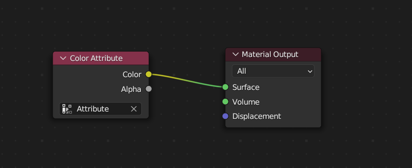

    Lo primero de todo, es posible que alguna de las cosas que diga no tengan mucho sentido porque especialmente en la parte de creación de materiales soy completamente novato. Lo que no quiere decir que no lleve horas intentando averiguar cómo hacer lo que os expongo:
    • Exporto en Blender una escena modelada en VR como FBX.
    • Los colores de esta escena son unos vertex color que se cargan mediante Color Atribute. Además del canal de colores "Color", hay un canal "Alpha." Cuando conecto estos nodos en la vista Shading al panel "Principled BSDF" (uno a Base color, y el otro a Alpha, indicando previamente en Settings del material Blend Mode como Alpha Hashed) todo está bien: la escena los carga.
    • El problema viene en que yo quiero que se mantenga esta estética "vertex color" y que la escena no tenga incidencia alguna en este material: ni sombras, ni absolutamente nada. Así mantiene 100% ese look "ilustración".
    • Cuando no hay canal Alpha, no hay problema: del panelito "Color atrtibute" conecto "Color" directamente con el nodo "Surface" de "Material output", punteando al panel "Principled BSDF".
    • Pero son incapaz, y he probado de mil formas (con Mix Shader, con Transparent BSDF, etc.) de lograr que el canal alpha también afecte como debe al material.
    Seguramente me he explicado fatal. Paso una captura de la conexión OK cuando no hay canal alpha para logar este look ilustración. Pero claro, faltaría poder conectar ese alpha correctamente al Material Output. Mil millones de gracias de antemano, llevo horas buscando.

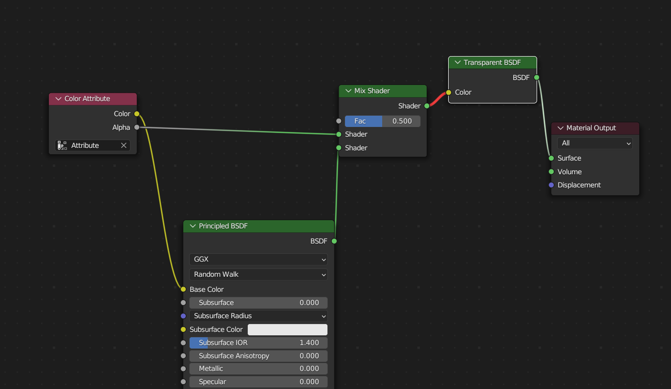

    He intentado seguir tus pasos pero he tenido varios problemas:
    • Selecciona el nodo "Vertex Color" y arrástralo al área del nodo: Vertex color, como tal, creo que ya no existe en las últimas versiones de blender, sería Color Attribute. Pero bueno, sin problema, he usado la opción de Color Attribute y seguido tus pasos.
    • Conecta el nodo "Vertex Color" al canal "Base Color" del nodo "Principled BSDF": hecho, sin problema.
    • Conecta el nodo "Alpha" del nodo "Vertex Color" al canal "Alpha" del nodo "Mix Shader": hecho, sin problema (creo)
    • Conecta el nodo "Mix Shader" al canal "Fac" del nodo "Transparent BSDF": el panel Transparent BSDF no tiene nodo Fac Lo conecto al nodo "Color" de "Transparent BSDF" pero el conector se marca en rojo.
    • Conecta el nodo "Transparent BSDF" al canal "Surface" del nodo "Material Output": El material peta y muestra un color magenta.
    • *Creo que en tu sinstrucciones faltaría conectar el Principled BSDF al mix shader, lo he probado pero nada. Dejo captura de como quedaría.

    Como en mi primer mensaje me expliqué mal, lo he reexplicado, a ver si así quedase claro lo que busco
    Es relativa a la configuración de un material en Blender 3.6. Importo una escena modelada en VR en Quill. La escena incluye un material de tipo vertex color con un canal alpha. Si uso el nodo "Color Attribute", conectando tanto el canal "Color" como el "Alpha" a "Base color" y "Alpha" del nodo Principled BSDF, no hay problema, el modelo se ve perfecto, respetando las zonas de transparencia (una vez está configurado, en Settings, el Blend Mode).
    Pero yo busco que respete 100% la estética "vertex color" de ilustración, y no quiero que tenga sombreado alguno, no quiero que le afecten las luces ni nada a dicho material. Esto lo consigo fácilmente puenteando el panel "Principled BSDF" (ignorándolo, vaya) y conectando directamente los nodos de "Color Attribute" con el nodo "Material Output", pero solo me funciona con el canal "Color"... soy incapaz de lograr llevar ese alpha, ni con los nodos Mix Shader, ni con Transparent BSDF, de tal forma que el acabado sea 100% vertex color, pero con el alpha correspondiente...
    ¡Gracias de nuevo!
