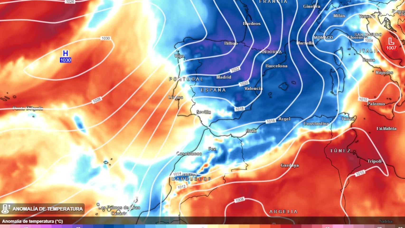

    Pues yo estoy encantado de que hoy esté lloviznando aquí, un poco de aire para respirar.
    Pues espera la semana que viene, que han a venir frios invernales.... Borrasca Patricia
    https://s1.eestatic.com/2023/08/02/c...5_1706x960.jpg
