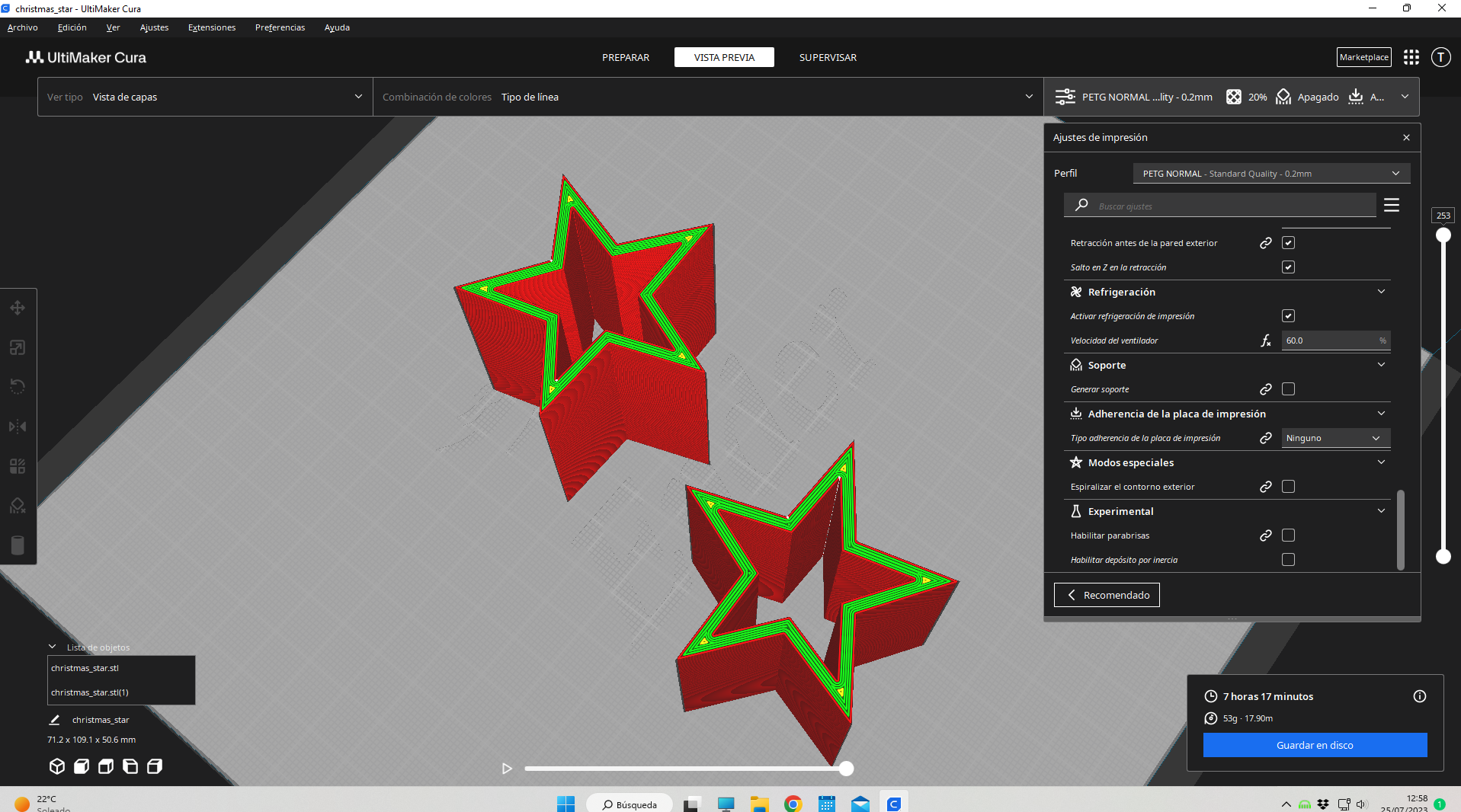

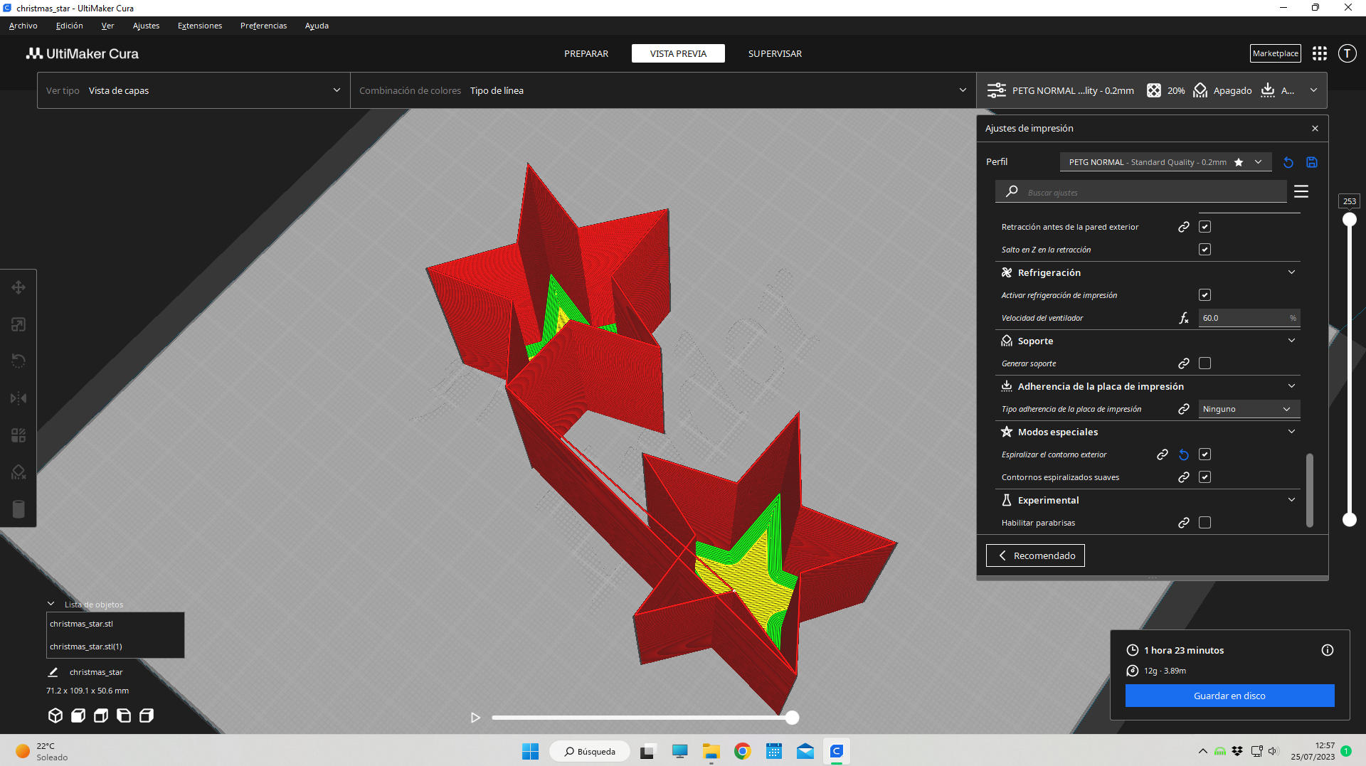

    Cómo puedo quitar los soportes de donde no quiero que estén?
    Quiero imprimir esta cosa que sirve para sacar la pasta de dientes que sobra, pero quiero imprimir las 2 partes juntas, el problema es que se unen con soportes y no quiero eso. ¿Cómo puedo sacarlos?

    Yo no veo que tenga soportes, lo que me da la sensación de que tienes activado el modo jarrón y por eso no deja de extruir en ningún momento, y no hace rellenos ni techos,para que no te pase tienes que desactivar la opcion 'espiralizar el contorno exterior'
