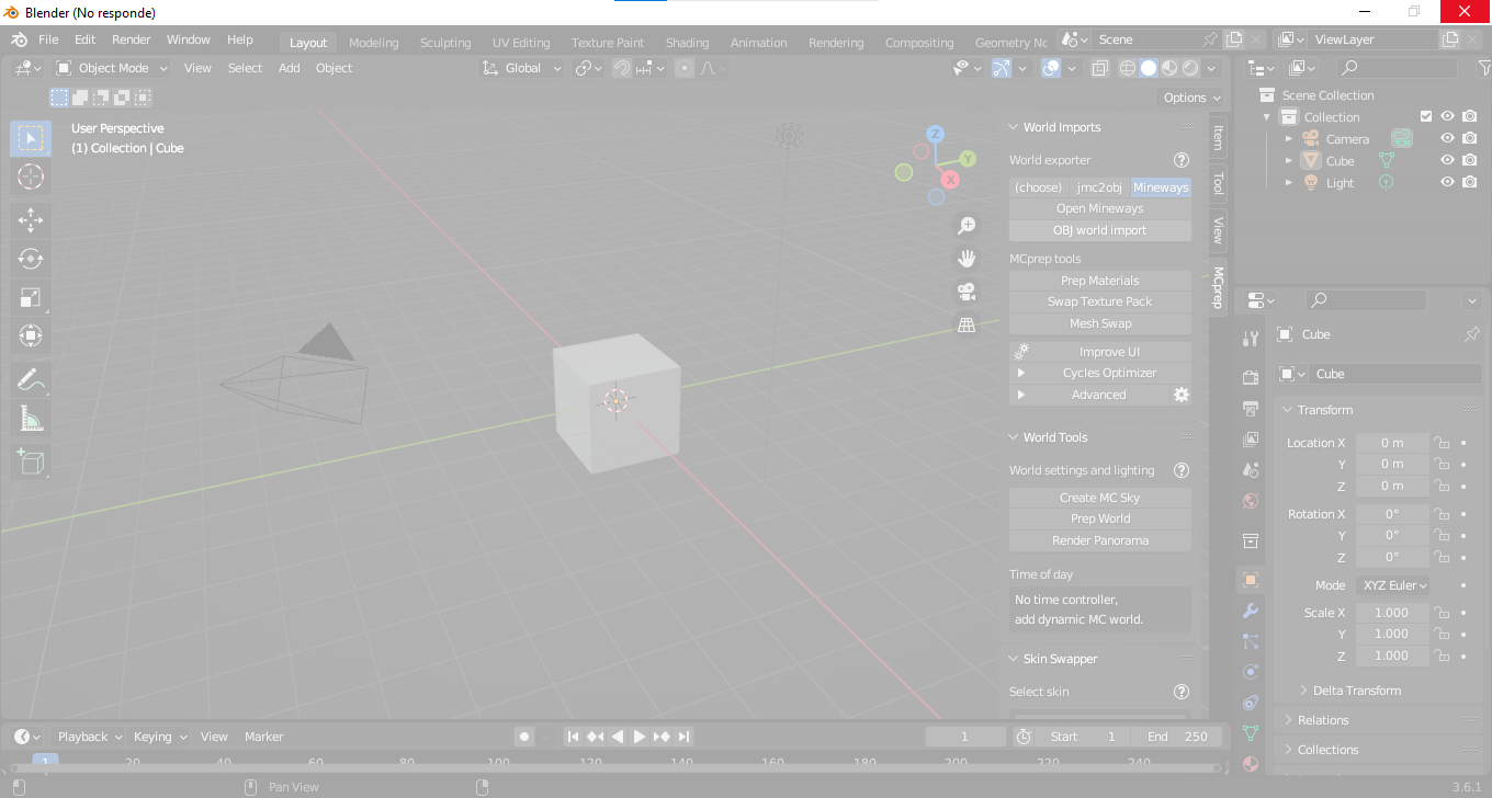

    Hola, buenas noches. Quería informarles de que estoy haciendo una animación 3D para mi canal, y cuando instalé un add-on que es el MCprep para importar un archivo OBJ de un modelo 3D, el problema es que cuando ya tengo listo el modelo 3D y quiero importarlo a Blender, no me carga.
    Me aparece un mensaje de "no responde" y se cierra. Llevo 2 días intentando solucionarlo, incluso hice una prueba con un modelo más pequeño, pero tampoco funcionó.
    Estoy usando la última versión (3.6) del programa. La verdad es que necesito usar Blender porque me resulta interesante y me siento profesional al utilizarlo, pero sigo buscando en YouTube o en Google y no encuentro nada sobre este tema. Me gustaría que me pudieran ayudar y que si a alguien más le ha pasado lo mismo, pueda solucionarlo.

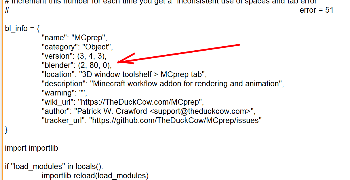

    A ver, el addon que he encontrado para eso, es un addon de hace años.. es para la versión de Blender 2.8
    Lo más seguro es que no sirva para la versión 3.6
    Mira a ver si es este el que tienes.
    https://theduckcow.com/dev/blender/mcprep-download/

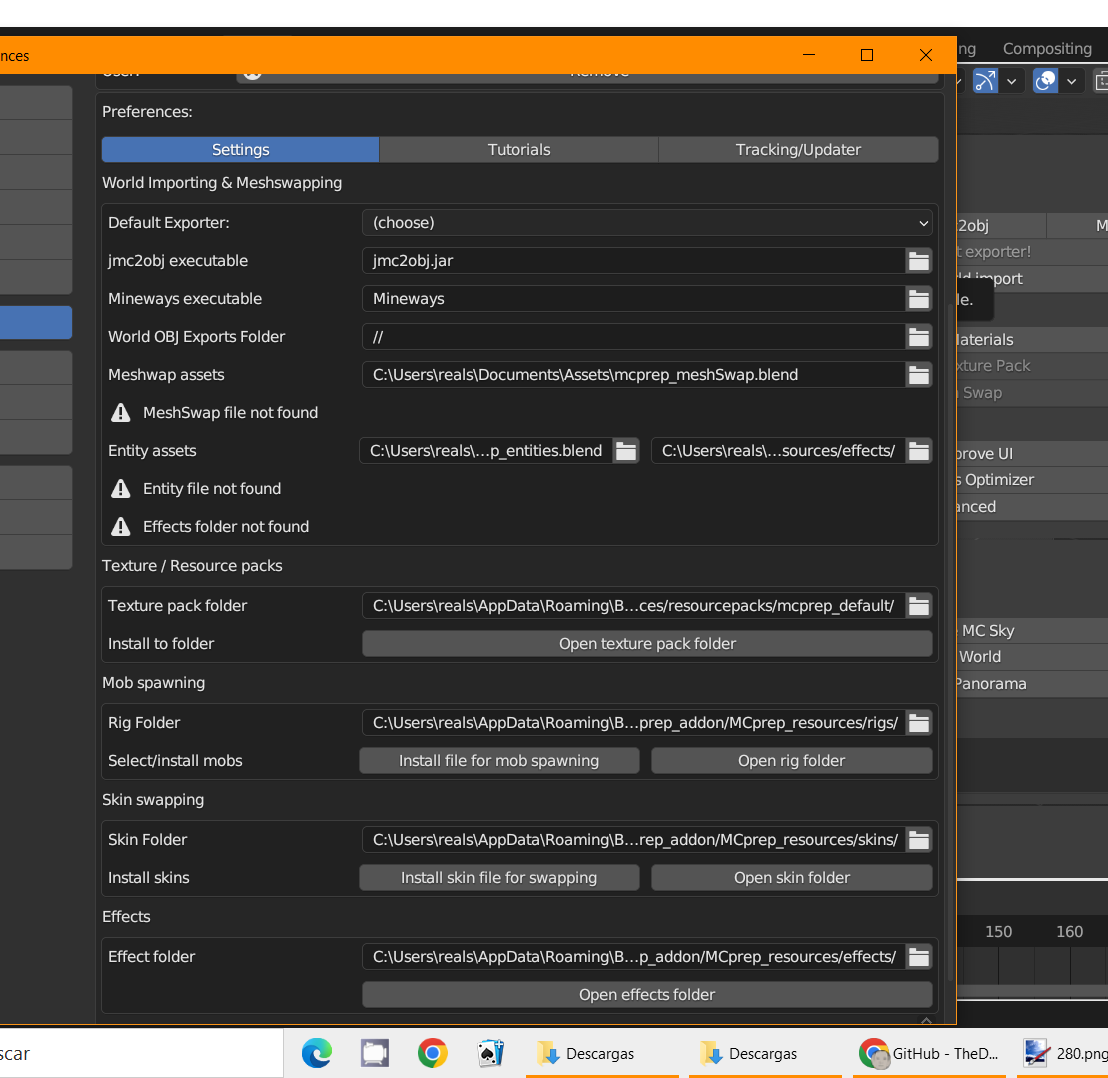

    Lo que si veo es que tienes muchos ajustes del addon a la hora de instalarlo....
