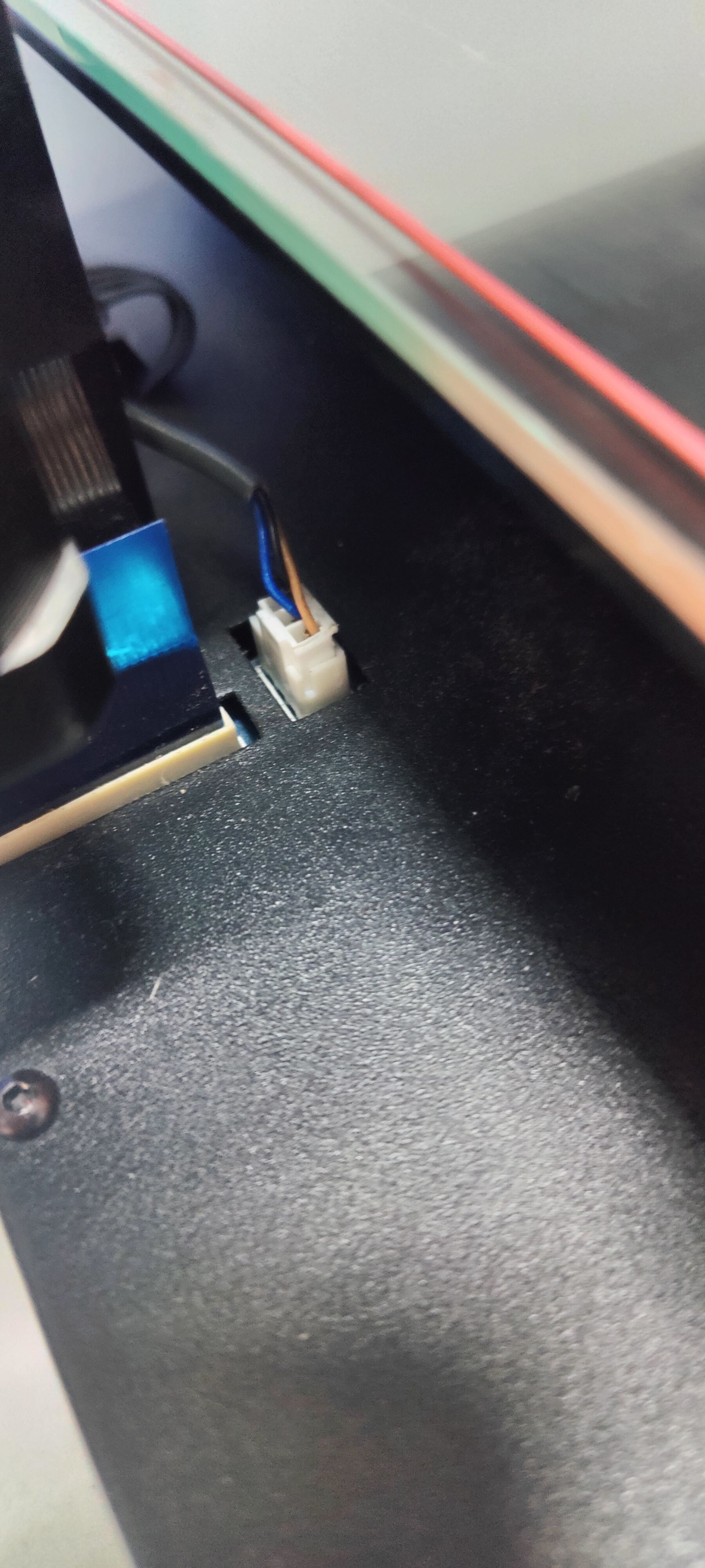

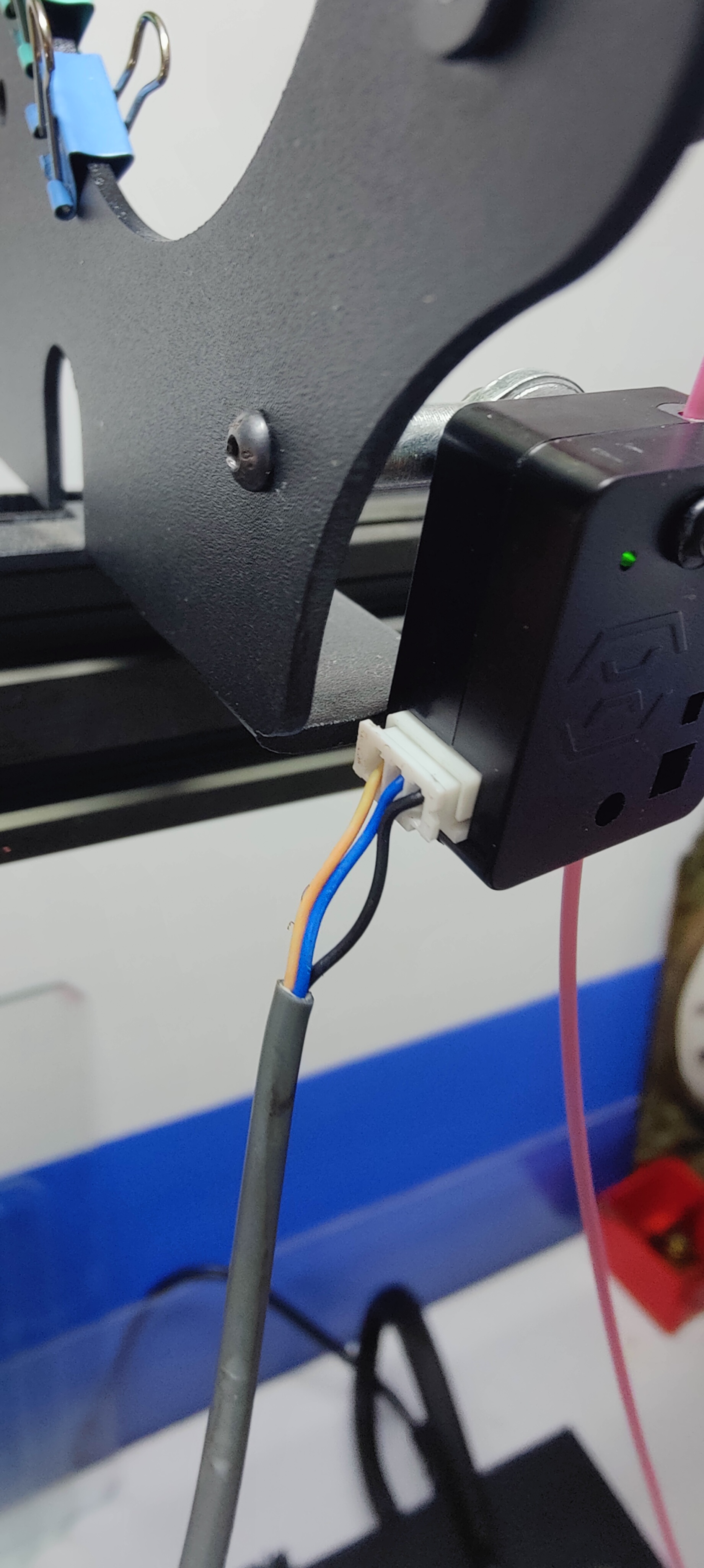

    Ahora sí que me he perdido, estos son los cables que tengo.

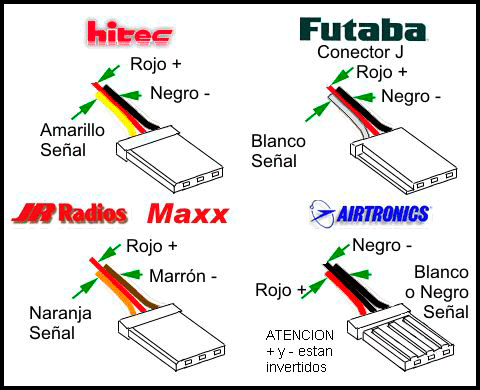

    Eso de los colores puede cambiar con el modelo de conector... por ejemplo para Arduino hay estos.

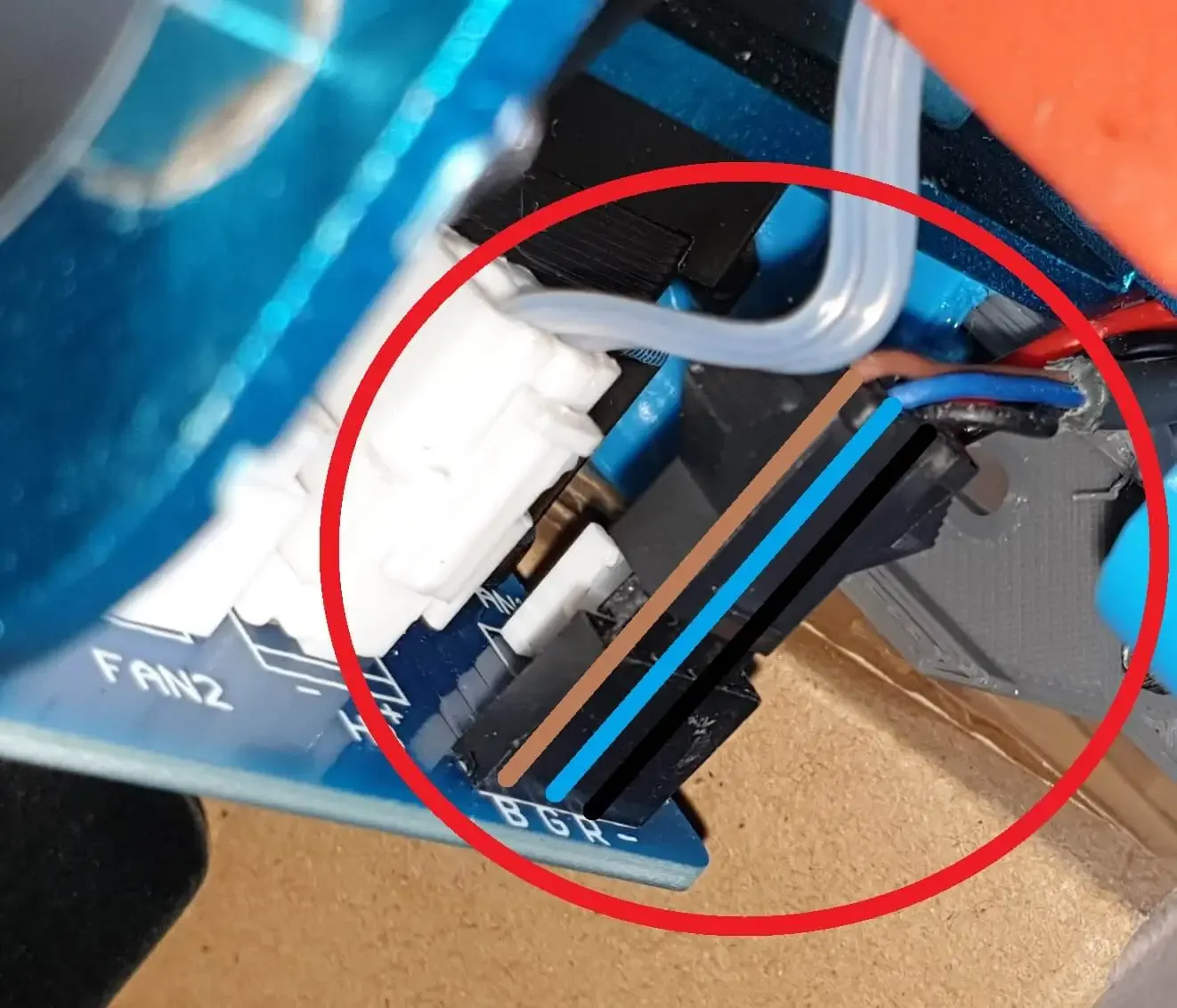

    Conectar los cables del sensor
    Primero de todo te recomiendo mirar tu manual, para comprobar que lo que te digo es correcto, ya que puede variar de una impresora a otra, máxime teniendo en cuenta que la tuya es de segunda mano y puede haber sido manipulada con anterioridad.
    El cable marrón suele ser el cable de tierra, el cable azul suele ser el cable de señal y el cable negro suele ser el cable de alimentación.
    La orientación es importante, así que asegúrate de instalar el conector con el cable marrón primero como se muestra en la imagen a continuación. El cable marrón va al pin B, el cable azul va al pin G y el cable negro va al pin R.
