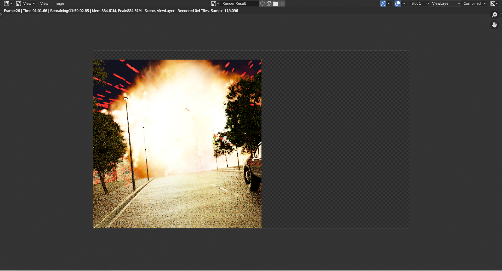

    Por qué al momento al renderizar, no se me visualiza la imagen completa?
    Tengo un problema: cuando quiero renderizar algo, no se carga completamente la visualización del render y se queda congelado. ¿Alguien sabe cómo solucionarlo?

    Será por falta de memoria en la gráfica.....

    Pues mi gráfica es un AMD Radeon Graphics, es una tarjeta gráfica de fábrica así que no creo que sea demasiado potente.

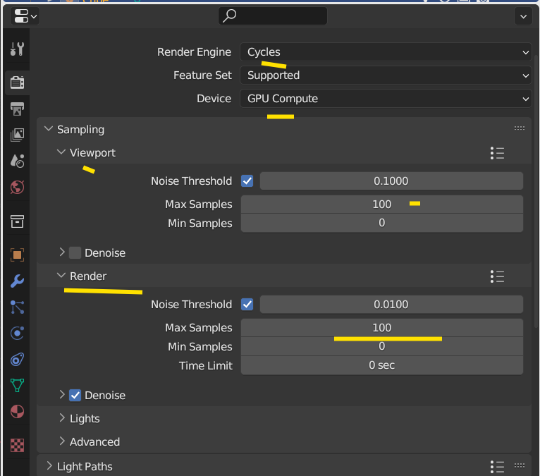

    Arriba de la imagen que has puesto, pone el tiempo que llevaba de render y el que le falta... si no me equivoco, parece que le faltan 11 horas para terninar... algo no me cuadra.
    Tal vez deberías bajar en las opciones de render de los 4096 samples que tienes a 100 o hasta creo que con menos te quedaría bien.

    Prueba a renderizarlo con Eevee, aunque no se vea bien, a ver si te sale completo.
    En mi antiguo portátil, renderizaba con una Radeon R5 M330 (bastante básica) y no me permitía hacerlo por GPU. Así que creo que, como a ti te deja, deberías probar este complemento de AMD. https://www.amd.com/es/technologies/...render-blender

    Una pregunta, eso no me hará que mis renders finales bajen de calidad?

    Cita Iniciado por Max_Gal Ver mensaje
    Puedes ir probando y comparando, si una imagen ya te sale bien con 50 o 100 no necesitas tener más de mil samples.
    Además, que 12 horas para conseguir una imagen no lo veo muy rentable.
