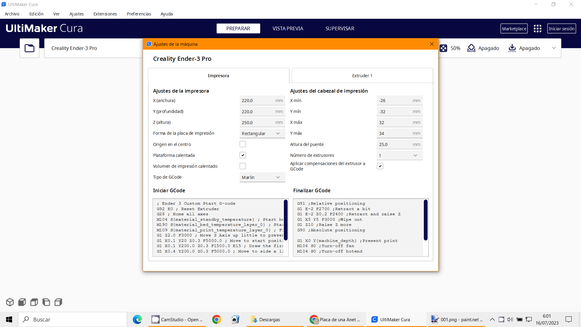

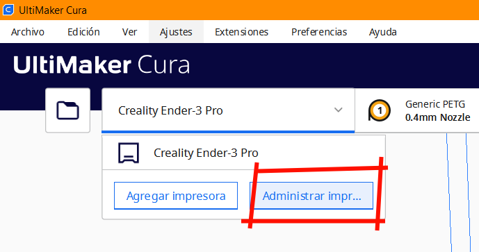

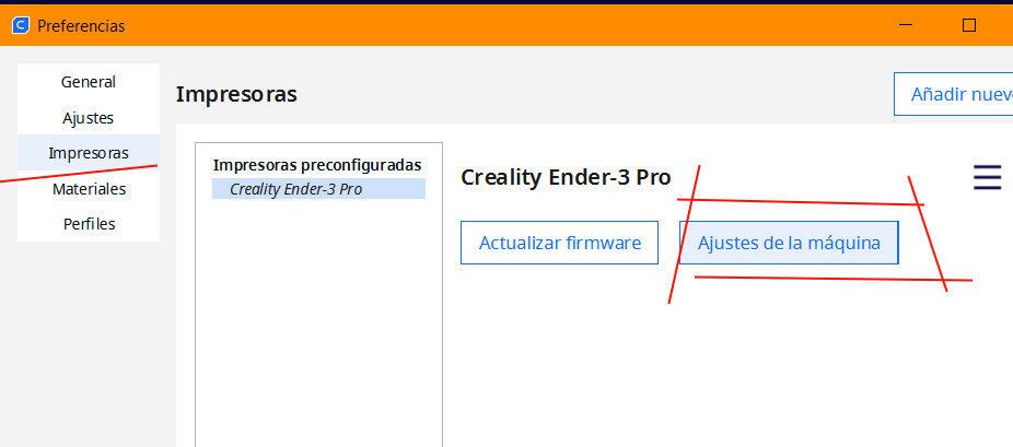

    NO....
    Eso hay que ponerlo en el LAMINADOR que creo que en tu caso es el CURA
    El firmaware no hay que tocarlo si la impresora funciona bien, pues cualquier cambio puede hacer que tu impresora no funcione.
Nombre: 001.png
Visitas: 201
Tamaño: 22.1 KB

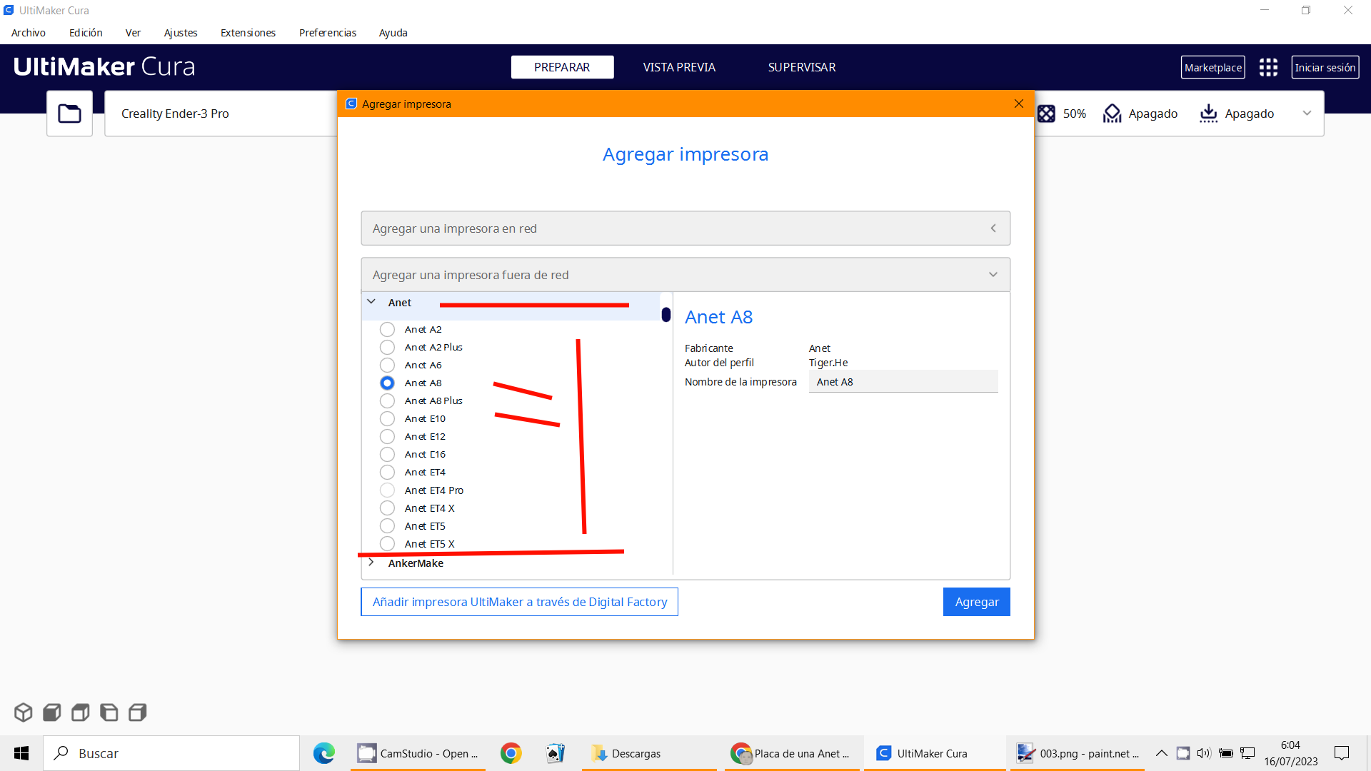

    Aunque lo ideal, es poner el modelo de la impresora que tienes.
Nombre: anet.png
Visitas: 209
Tamaño: 100.4 KB
