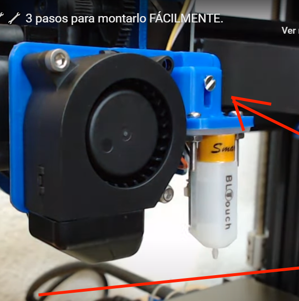

    Hola, he cambiado el barrel de mi impresora 3d Artillery Genius Pro, el problema es que el barrel queda un poco más largo y al bajar Z a la cama el Bltouch tarda en llegar y la boquilla aplasta la cama hacia abajo hasta que el Bltouch llega a la cama.
    ¿Cómo podría solucionarlo? gracias.

    ¿Me puedes explicar cómo se hace, por favor? Me está volviendo loco. He pensado en bajar el Bltouch, pero los tornillos no tienen margen para subir o bajar.

    A ver, si lo que has puesto es mas grande, el BLTouch lo tendrías que mover hacia abajo, si no se puede por que el tornillo no da para más, habría que hacer una pieza nueva.
    https://cults3d.com/es/b%C3%BAsqueda...true&q=BLTOUCH
    De todas formas no comprendo cómo puedes haber metido un barrel más largo, o sea, que no sea del modelo de tu impresora... lo normal sería poner uno que sea como el original... ¿no?
    ENLACE

    En teoría, compré el mismo, pero tiene como un poco más de rosca y es lo que me sobra. No sé si es que es de la Genius y es distinto al de la Pro, pero ponía que valía para las dos.
    Pues es raro... mira que no tenga algo en la junta que impida que entre del todo.
