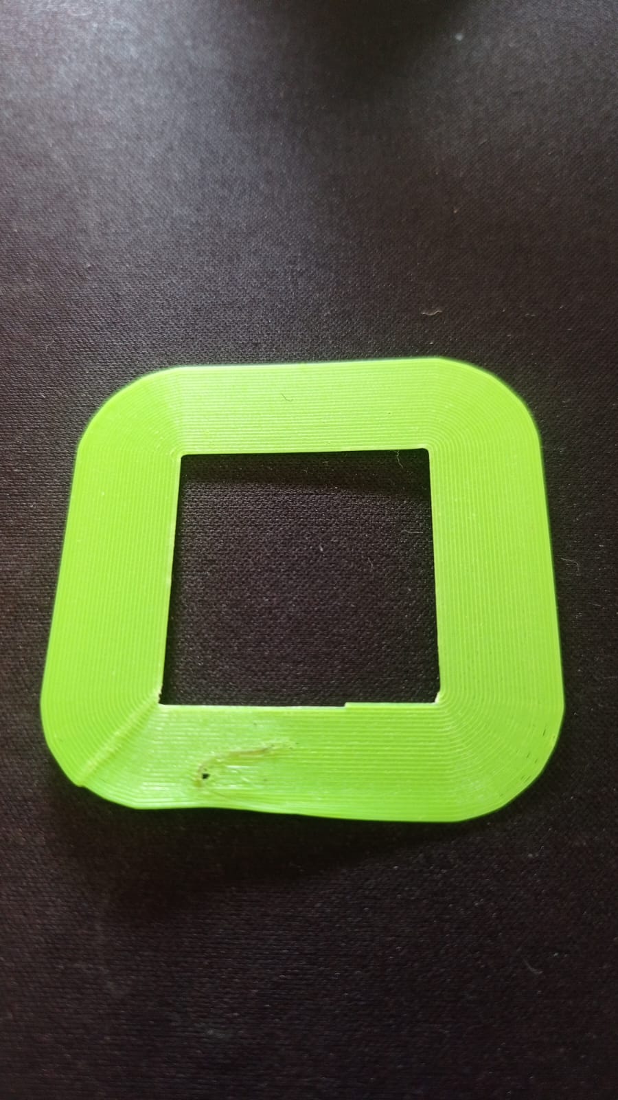

    Hola, soy nuevo en esto de las impresoras 3D. Me compré una Artillery Hornet, la armé según indicaba el folleto y un video, y todo bien. He nivelado la cama, precalentado e intentado imprimir.
    Pero al hacer varias pruebas, en todas me da el mismo problema: a la hora de imprimir, parece que el extrusor salta y se daña toda la impresión.
    Si alguien ya le paso esto que me ayude por favor ...

    Subo una foto de como ésta imprimiendo.

    No entiendo con lo que quieres decir de que "Salta el extrusor".
    Pero por lo que veo en la imagen, el objeto no está bien pegado a la cama.
    Creo que debrías hacer un test de nivelado, y para según que piezas. ponerle un borde por ejemplo.

    Ayuda mucho ponerle un poco de fijador de cabello a la cama, y nivelarla bien. Yo tengo una Hornet también hace un tiempo pero el tema del nivelado de la cama me vuelve loco muchas veces.

    Yo veo un problema de subextrusión o bloqueo del extrusor
    Por las imágenes parece que estás experimentando un problema de subextrusión o bloqueo del extrusor. Mira de que la rueda dentada del extrusor esté aplicando la cantidad adecuada de presión sobre el filamento. Si está demasiado apretado, podría causar bloqueo o daño al filamento. Si está demasiado suelto, no alimentará adecuadamente el filamento. Ajusta la tensión para encontrar un equilibrio adecuado.
    Esto también se puede producir con un filamento de baja calidad o mal almacenado, puede contener impurezas o tener una consistencia irregular, lo que puede causar problemas de alimentación.
    Otro punto que deberías comprobar es que la temperatura del extrusor sea la adecuada para el tipo de filamento que estás utilizando. Una temperatura incorrecta puede afectar la viscosidad del filamento y provocar problemas de extrusión.
    Puede haber acumulación de residuos o filamento quemado en el extrusor, lo que podría causar bloqueos. Desmonta el extrusor y límpialo cuidadosamente, asegurándote de eliminar cualquier obstrucción o residuo.
    A ver si alguno de estos puntos te ayuda, un saludo.

    He solucionado el problema anterior pero ahora tengo otro
    Muchas gracias por sus respuestas. Intenté lo que me comentaron y al final era que estaba muy ajustada la tuerca excéntrica del cabezal del hotend.
    Pero poco después me di cuenta de que al nivelar la cama de mi impresora, las 4 esquinas me quedan bien, pero en el centro de la cama queda muy apretada.
    ¿Me sugieren cambiar la cama o existe otra solución?

    Hola, antes de cambiar la cama, comprueba que las cuatro esquinas de la cama están niveladas correctamente. Puedes usar un nivel de burbuja o un sensor de nivelación automático para hacer esto.
    La Artillery Hornet tiene una cama de impresión de vidrio templado, por lo que es importante ser cuidadoso al nivelarla. No uses demasiada fuerza al ajustar los tornillos de nivelación, ya que podrías dañar el vidrio.
    Comprueba que la cama está bien apretada. Los tornillos de nivelación de la cama deben estar apretados lo suficiente como para que la cama no se mueva, pero no tanto como para que sea difícil de girar.
    Agrega una hoja de papel de aluminio entre la cama y la boquilla. Esto ayudará a crear una superficie más uniforme para que la boquilla se mueva.
    Usa un adhesivo para mejorar la adhesión de la primera capa. Hay muchos tipos diferentes de adhesivos disponibles, así que puedes experimentar hasta encontrar uno que funcione bien para ti.
    Si has probado todo esto y la cama sigue estando apretada en el centro, entonces puede que necesites cambiarla. Sin embargo, antes de hacerlo, asegúrate de que has probado todas las demás opciones.
