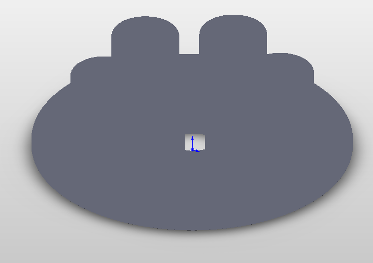

    Question El sombreado no se visualiza correctamente
    Que tal muy buenos días, mi nombre es Juan.
    Esta es mi primer participación en el foro por lo que aprovecho para presentarme.
    Estoy teniendo un problema con la visualización de las caras en el sombreado, solo se ve cuando lo visualizo con aristas, puede que sea un tema de iluminación y/o sombras pero desconozco como poder arreglarlo, espero puedan apoyarme.
    Gracias, saludos.

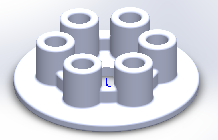

    El programa es SolidWorks, me encontraba realizando el tutorial de inicio cuando me percate del problema
    Al poner el sombreado con aristas se ve bien pero al colocar solo el sombreado es cuando se observa el problema como en la imagen adjunta en el primer mensaje.
    Pero en un tiempo buscando el detalle logre solucionarlo, en el apartado de la barra de herramientas (pes​taña derecha), en el apartado de escenas, seleccione Escenas Básicas.
