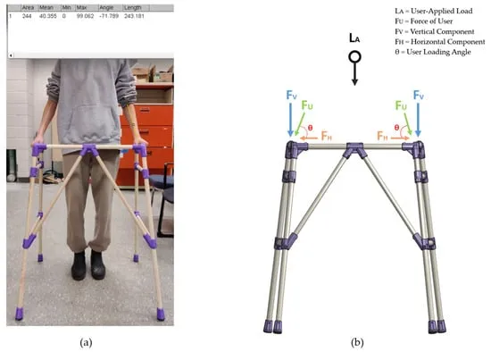

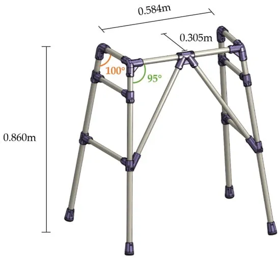

    Más datos sobre el andador propuesto en el proyecto
    Para mejorar la accesibilidad, el artículo anterior describe un andador estático de cuatro patas que se puede construir con materiales y sujetadores comúnmente disponibles en las ferreterías junto con juntas impresas en 3D de código abierto.
    Los diseños se describen en detalle y se comparten bajo una licencia de código abierto. Se fabrican con una impresora 3D de escritorio de código abierto de bajo costo y herramientas manuales.
    El dispositivo resultante se carga hasta la falla para determinar la carga máxima que el diseño puede soportar de manera segura en los modos de falla vertical y horizontal.
    Los resultados experimentales mostraron que la capacidad de carga de falla vertical promedio fue de 3680 ± 694,3 N, equivalente a 375,3 ± 70,8 kg de peso aplicado con la ubicación fracturada en los manillares de madera. La capacidad de carga horizontal promedio fue de 315,6 ± 49,4 N, equivalente a 32,2 ± 5,1 kg.
    La capacidad máxima de peso de un usuario fue de 187,1 ± 29,3 kg, lo que indica que el diseño del andador de código abierto puede soportar los requisitos de peso de todos los géneros con un intervalo de confianza del 95 % que incluye un factor de seguridad de 1,8 al considerar la capacidad de peso más baja.
    El diseño tiene un costo en la parte inferior del rango de andadores comerciales y reduce la masa en comparación con un andador comercial en 0,5 kg (reducción del 19%). Se puede concluir que este diseño de andador de código abierto puede ayudar a mejorar la accesibilidad en entornos con recursos limitados.

    La prevalencia de discapacidades de movilidad frente al coste económico
    La demanda de dispositivos de asistencia está aumentando debido a la creciente prevalencia de discapacidades de movilidad relacionadas con la edad y lesiones. Sin embargo, la oferta limitada y los recursos financieros para los usuarios que viven en la pobreza o en países menos desarrollados representan un desafío para la accesibilidad de estos dispositivos.

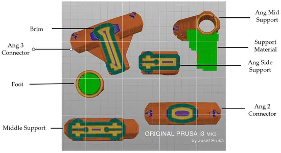

    Para abordar este problema, se utilizó fabricación distribuida digital y hardware de código abierto para crear un andador estático estándar rentable, accesible y más sostenible. Este andador se construyó con tacos de tilo, juntas de PETG impresas en 3D, piezas de TPU y tornillos comúnmente disponibles. Con las medidas adecuadas, el andador se puede personalizar para cualquier usuario y eliminar la necesidad de ajustar la altura.
    Capacidad de carga y desplazamiento del andador 3D
    Se realizaron pruebas mecánicas utilizando una máquina universal de pruebas de compresión y tracción, cilindro hidráulico y bomba manual hidráulica para encontrar la carga máxima requerida para fracturar el dispositivo en los planos vertical y horizontal.
    Los hallazgos experimentales muestran que la capacidad de carga de falla vertical promedio fue de 3680 ± 694,3 N, equivalente a 375,3 ± 70,8 kg de carga aplicada por el usuario. La capacidad de carga horizontal promedio fue de 315,6 ± 49,4 N, equivalente a 32,2 ± 5,1 kg de carga aplicada por el usuario.
    La capacidad máxima de peso soportado por un usuario fue de 187,1 ± 29,3 kg. El factor de seguridad esperado para este diseño de andador es 1,8 veces el peso medio de los hombres canadienses (86,4 kg).
    El andador de código abierto tiene varias ventajas
    Una ventaja es la reducción del 19% (o 0,5 kg) en masa en comparación con los andadores comerciales. Cualquier diferencia en peso es significativa cuando se considera un usuario con fuerza disminuida ya que los andadores estáticos requieren levantamientos repetitivos cuando el usuario está en movimiento.
    Además, se espera que el costo del diseño actual esté entre CAD 87 y CAD 65 en el extremo superior, lo que está en línea con los andadores comerciales menos costosos. Es posible reducir aún más el costo del diseño del andador utilizando plástico reciclado para reemplazar tanto el filamento comercial como los componentes estructurales de madera. Esto podría reducir los costos a menos del 10% del costo actual.
    Estos ahorros pueden aumentar la asequibilidad de dispositivos vitales en todo el mundo y cerrar la brecha entre las regiones con ingresos bajos y medios y aquellos que no reciben reembolso del seguro por estos dispositivos. Las implicaciones sociales son sustanciales ya que permiten a aquellos con bajos recursos económicos generar riqueza y valor para sí mismos.

    Haría falta un estudio, sobre el tipo de material que sería aconsejable para su fabricación, pues no es lo mismo hacerlos con PLA, que hacerlos con ABS, o con el PETG que es ahora el más usado...
    Me refiero a que a lo mejor se soporta más peso con ABS que con el PETG que he visto que es el utilizado..
