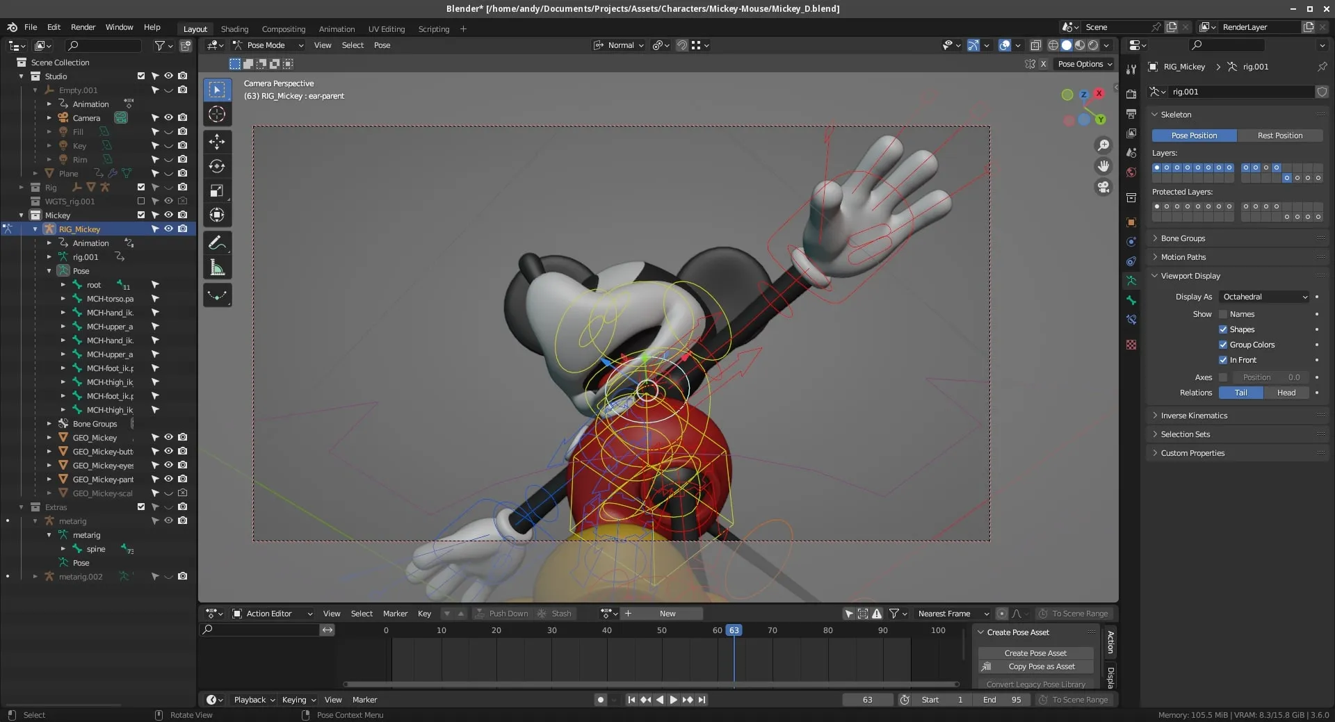

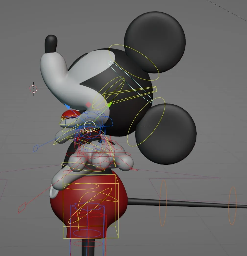

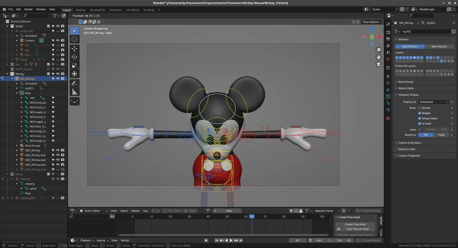

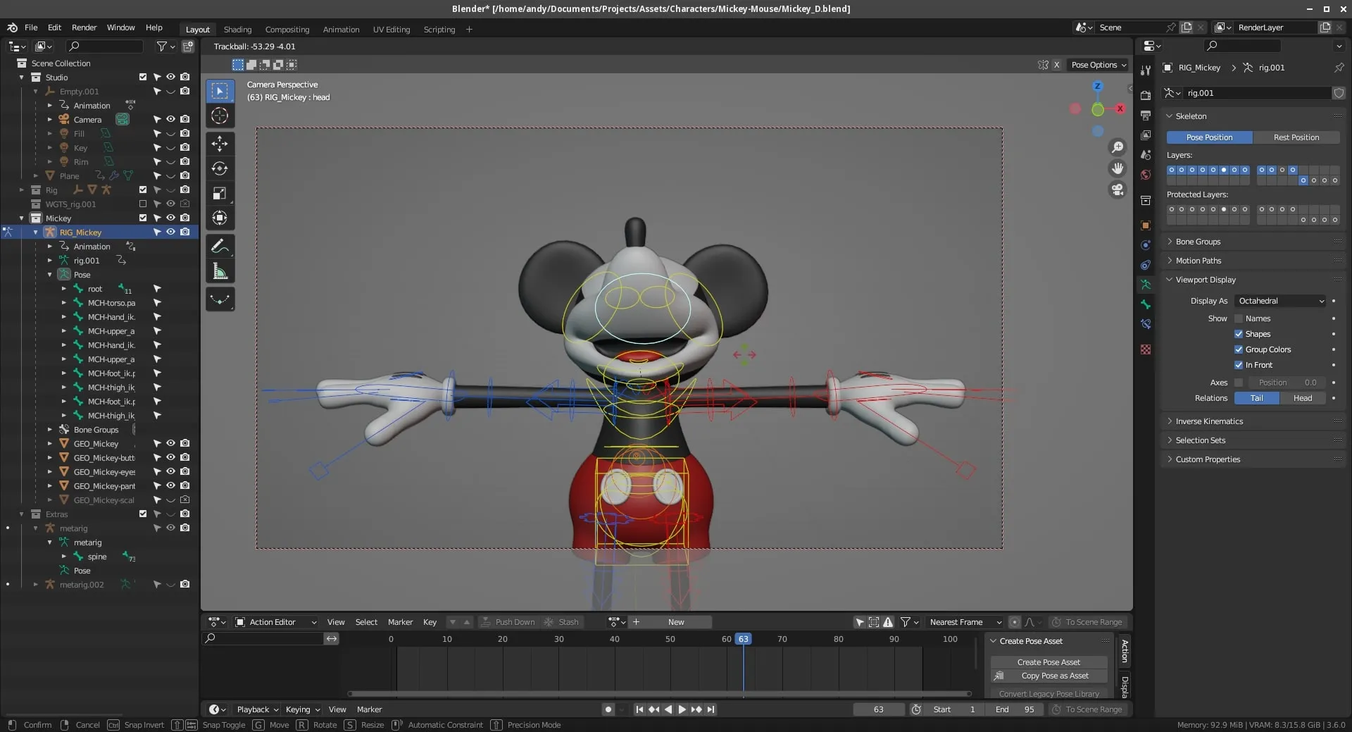

El artista ha creado un rig (conjunto de controles) especializado para la cabeza, que mueve automáticamente las orejas de acuerdo a la rotación y posición de Mickey en relación a la cámara. Esto se logró gracias a Rigify, un complemento sólido incluido en Blender, que se basa en un enfoque de construcción de bloques, donde se crean plataformas completas a partir de partes más pequeñas.
Los huesos de las orejas tienen una restricción Damp Track para seguir el movimiento de la cámara, y una restricción Shrinkwrap para ajustarse a una segunda malla con la forma del cuero cabelludo. Además, son dependientes de otro hueso que también tiene una restricción Damp Track para seguir el movimiento de la cámara", explicó el creador sobre cómo se obtuvo el resultado.
A continuación se adjuntan algunas capturas de pantalla compartidas por el autor, que muestran cómo se ven las orejas desde diferentes ángulos
