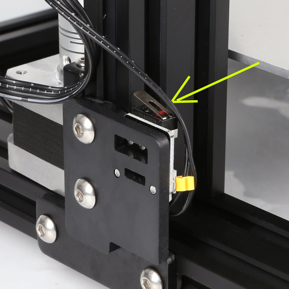

    Puede que tengas algún cable mal puesto o que se haya soltado.
    Revisa el manual de instalación y desconecta todos los cables para luego volver a conectarlos correctamente.
    Coloca manualmente el cabezal en la posición izquierda y la bandeja en la parte posterior, luego intenta realizar la función de Auto Home.
    La mayoría de errores de este tipo suelen ser causados por una mala conexión en los finales de carrera. Enciende la impresora y presiona con el dedo la palanquita de los finales de carrera para verificar si están haciendo contacto correctamente o si están mal ajustados.
