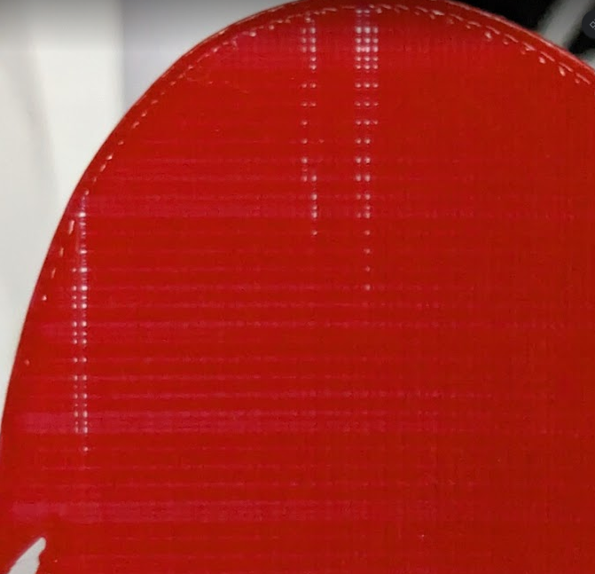

    Hola a todos.
    He estado nivelando la cama de mi impresora durante algún tiempo para lograr impresiones sin líneas visibles. Tengo una impresora Artillery X2 y he seguido varios tutoriales, pero aunque la cama está nivelada, no puedo encontrar el punto exacto en el eje Z.
    Quizás esté haciendo algo mal. Mi impresora Artillery tiene una pantalla con la opción de establecer el valor de Z en 0. Coloco un papel debajo del extrusor y subo o bajo el eje Z hasta que el papel tenga una ligera resistencia al moverlo. Luego guardo esa configuración en la eeprom.
    Sin embargo, he notado que aunque continúo bajando el eje Z, las primeras capas de mis impresiones aún presentan separación entre las líneas. He leído en varios lugares que esto indica que estoy demasiado lejos de la cama y que debería seguir bajando.
    ¿Tienen alguna sugerencia o consejo para mí?
    Gracias.
    PD: Seguí esta página https://teachingtechyt.github.io/calibration.html

    Sube una imagen con la impresión.
    P.D. yo tengo la X1 y no me rompo la cabeza, voy a donde pone nivelar cama y ajusta la cama al hotend y listo.

    Hice eso y por más que siga bajando, no cambia. Lo que quiero lograr es que la cara que está en contacto con la cama se vea totalmente lisa, y eso es lo que no estoy consiguiendo. En la imagen se pueden apreciar las líneas y las separaciones entre ellas. Según lo que he leído, cuanto más baje la boquilla, menos visibles deberían ser las líneas. Sin embargo, sin importar lo que haga, siempre se ve igual.

    Eso también dependerá de la calidad que hayas puesto de impresión, tamaño de boquilla y velocidad.. ¿no?
    ¿Tienes puesto algún sensor de nivelado tipo BLTouch?

    Las líneas SIEMPRE se verán. ¿Qué altura de primero capa tiene puesto?
