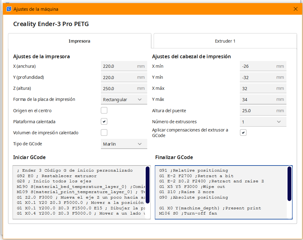

    Bueno, creo que lo primero sería mirar como tienes puesto el modelo de impresora en el CURA.
    En el "Ajustes de la impresora" tiene que coincidir el tamaño de tu placa con lo que tienes puesto...
Nombre: placa.png
Visitas: 80
Tamaño: 50.2 KB
    En cuanto al tamaño real de una pieza, siempre hay que contar con la opción de que le tengas puesto por ejemplo, FALDA o BALSA.
    Esto para los modelos pequeños no es problema, pero si quieres imprimr una pieza de 21 cm. con esa opción activada, no vas a poder, pues CURA le suma el espacio que necesita en los laterales y se pasaría del tamaño que tienes marcado.
    Otra cosa es que se te haya desconfigurado la impresora y empieze a imprimir donde le de la gana a la impresora, eso tal vez requiere que ajustar los nuevos valores.... pero no conozco si en la ANET se puede modificar el código.
